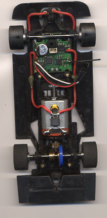

J'ai donc enfin reçu les quelques éléments de matériel « Oxigen » destinés à tester le système au sein de notre club.
Tout d'abord, quelques premières impressions au seul vu des pièces reçues suivi généralement d'un nouveau commentaire après montage et/ou premières configs...
-Il est aisé et rapide de placer la cartouche prévue dans la poignée... (la mienne est l'une des toutes premières slot-it commercialiséers il y a déjà 4 ou 5 ans ...)
-La puce de "type A" (les seules disponibles actuellement semble t'il) se place assez facilement dans les Slot-it à bel empattement (Groupe C et sans doute GT1 et protos) et trouveront sans doute facilement place dans la plupart des GT, Saloon Cars ou voitures de rallye à bon empattement, sans oublier bien entendu les Mini Z et 1/24. En revanche, elles sont trop encombrantes pour sans doute toutes les « classic » de chez Slot-it (la tête du berceau moteur gêne) ainsi que pour les trop petits bolides ou encore les protos trop bas de l'avant. Cette puce est aussi large qu'une puce Davic mais deux fois plus profonde ... La puce de type B - encore non disponible pour l'instant et plus petite - devrait en revanche pouvoir se placer plus facilement y inclus dans les classic de chez Slot-it ou encore les bolides HRSisés à empattement réduit.
Après montage d'une première puce (dans une Porsche 962 KH Slot-it) et la mise en place d'une cartouche ad-hoc dans une poignée Slot-it, j'ai pu rapidement configurer et établir une "liaison sans fil" entre la poignée et la voiture qui s'est alors contrôlée sans problème sur les quelques plaques mises bout à bout à la maison. Je confirme également que le "dongle" ne semble pas indispensable pour pouvoir rouler.... évidemment alors sans les fonctions du dongle (ex: comptage des tours et chronométrage). A confirmer lorsque plusieurs voitures rouleront ensemble ....
Le montage des puces « aiguillages » (ici sur du Ninco) est en revanche plus délicat tout au moins pour un non habitué (comme moi...) à souder sur des cartes électroniques. Pour les aiguillages en croix de chez Ninco, il n'y a pas tout à fait assez de place à l'intérieur des "carters" de protection des mécanismes d'aiguillage. Mais, ce n'est pas trop gênant et en outre sans doute pas trop difficile à corriger.
Les soudures se révèlent délicates et minutieuses à faire. Les personnes habituées à souder sur des cartes supports de composants électronique pourront sans doute s'en sortir sans trop de difficulté... Pour les autres, ça s'annonce un peu plus fastidieux mais pas insurmontable non plus. Prévoir bien entendu un bon fer à souder. Perso, j'ai mis deux bonnes heures à monter les premières puces sur une aiguille "en croix". Ca devrait je suppose aller plus vite pour les suivantes ... Le montage des deux premières cartes pour le premier aiguillage s'est révélé un succès dès le premier essai (ici aussi en essayant sur deux plaques alimentées et en actionnant l'aiguille depuis la poignée...). En revanche, la deuxième aiguille a dans un premier temps refusé tout service... jusqu'à je me souvienne qu'il falla it bien dénuder les délicats fils "solénoides". Une fois l'oubli réparé, j'avais enfin un aiguillage en croix complet fonctionnel....
Le premier bilan est donc plutôt "encourageant". J'avoue n'être pas doué pour ce genre de tâche mais j'ai pu m'en sortir. A confirmer ce jeudi au club pour de nouveaux essais cette fois sur un circuit bien plus complet ...
Au fait, est ce que d'autres 'monteurs" que moi ont choisi de garder la carte électronique d'origine des aiguilles Ninco ou les ont ils gardé en y greffant les puces Slot-it ? Perso, j'ai enlevé cette carte (je ne vois en effet pas trop comment trouver de la place en gardant la carte d'origine ...) au prix certes de devoir manipuler avec extrême précaution les fameux fins fils "solénoides"...
A suivre ...

alors stephmartin : petits astuces pour souder facilement sur les cartes slot it ou autres.
dénudes tes fils aux 2 extrémités ,mets en chauffant un peu d'étain sur le cuivre (fils)passe tes fils dans les trous et avec la pointe du fer chauffe la plaque . sur la détection rail (3 soudures) pose la pointe de ton fer sur les petits carré et au bout de 3 secondes fait fondre un peu d'étain, si tu as fais comme au dessus pour les fils ,en approchant tes fils des carrés ca se soudera tout seul juste en approchant la pointe du fer.
nous avons mis moins de 2 heure pour 3 croix mais le plus long a été d'enlever les coupures du davic.
je confirme le dongle sert au comptage et au repère des paires voitures poignées ,au controle ,des ghosts
il est possible de rouler sans (si on fait pas de course)

Merci pour les conseils. Comme je l'ai déjà dit plus haut, j'ai quand même pu m'en sortir. Maintenant que j'ai "ouvert la voie", ce devrait je crois être plus facile pour les plaques suivantes et, pour des montages ultérieurs, j'espère aussi pouvoir compter sur des "soudeurs" plus expérimentés que moi ...
Autre chose, a t'on une idée de la date de disponibilité des puces de type B ? En effet, moins encombrantes que les "A" (une A est aussi large qu'une puce Davic mais ... deux fois plus profonde), elles conviendront sans doute mieux pour tout un tas de voitures à l'espace plus confiné.
