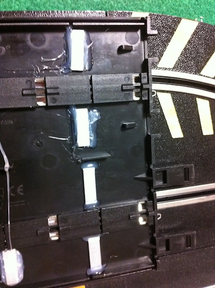

Posté le 06/02/2012 à 23h48 par fs83
montage carte aiguilles NINCO
sur la photo un montage tout slot it ,ou sur la poignée slot it nous pourrons aiguiller a droite par la flèche du haut et a gauche par la flèche du bas
sp-collectable.com

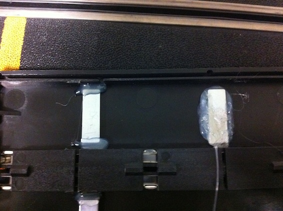

Posté le 07/02/2012 à 00h00 par fs83
pas bête l'idée slot it dans le rail ninco pour ne pas que le guide se coince.
montage de la puce oxigene dans le vehicule
le soft slot it il tourne du matin 9h au soir 18h sans aucun problème
de plus pclap sortira un logiciel pour amusement a la maison avec la gestion d'essence et tout le reste.......
jusqu'à 20 voitures fantôme si cela vous fait plaisir
après discutions avec Mr FERRARI il va mettre sur le marché un pack poignée complète ,la poignée +la cartouche + récepteur télémétric au prix publics de 175.00 euro.
voir sur la photo les poignées sur le tabouret .
sp-collectable.com

Posté le 07/02/2012 à 20h31 par fs83
pour la poignée nous ferons un essai car nous avons gardé un modele
pour le pit lane :positionner un aimant en entré et un aimant vers la sortie,avec le logiciel faite aiguiller la voiture
au pit lane et indiqué quand l'aimant est détecté, la vitesse a laquelle vous voulez que votre voiture roule jusqu'à la sortie qui est a indiqué quand la voiture passe sur l'aimant de sortie,voila c'est programmé et toutes les voitures qui rentrent se mettront a la vitesse programmé. (sur le schéma mis un peu plus haut il est mis aussi un aimant pour les tours,faudra indiqué au logiciel aimant compte tours si votre pit lane est placé devant la ligne compte tours.) on fera une vidéo de l'installation.
