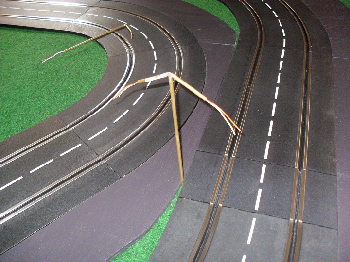

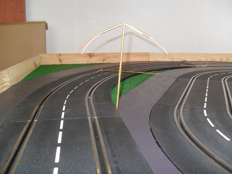

Posté le 26/02/2012 à 22h27 par Poke
Salut
2 photos en plus. Il faudrait que je trouve de quoi faire les embouts des lampadaires, quelque chose de plus gros que les leds mais discret de préférences je ne veux pas d'un truc énorme.
Posté le 27/02/2012 à 00h04 par zen33
| Poke a écrit : |
| Salut , Il faudrait que je trouve de quoi faire les embouts des lampadaires, quelque chose de plus gros que les leds mais discret de préférences je ne veux pas d'un truc énorme. |
un tube laiton + gros couper en sifflet
bien les photos
Posté le 27/02/2012 à 10h17 par Poke
Mais oui c'est vrai, tu me l'avais expliqué
