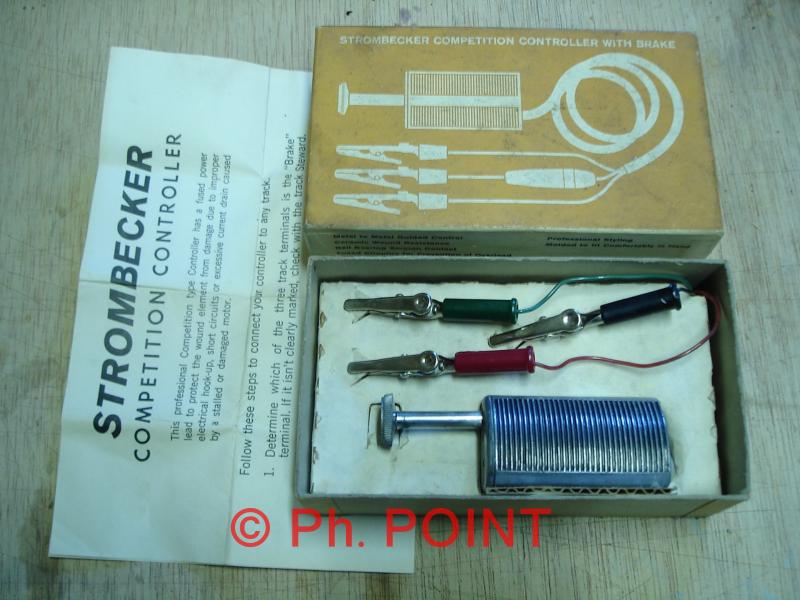

Le système universel utilisé dans les 60's était simplement constitué de fiches banane mâles sortant du tableau sur lesquels on connectait les accélérateurs grâce à de simple petites pinces dites "crocodiles" ou avec des jacks 6.35.
Ces petites pinces sont encore fournies avec certaines poignées Parma d'origine:

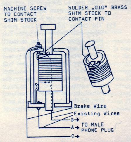

Extrait ci-dessous de "The Complete Book of Model Raceways".
Edition de 1964. Le livre totalisant 215 pages il faut supposer qu'à l'époque il a fallut au moins un an pour le compiler, si ce n'est plus. Plus la mise en page et l'impression.
Sa rédaction date donc au minimum de 63 si ce n'est avant.
L'accélérateur est ici un MRRC à pouce. Ces modèles étaient les plus répandus à cette période et ce sur toute la planète. On en trouve facilement sur le baille US même à l'état neuf.

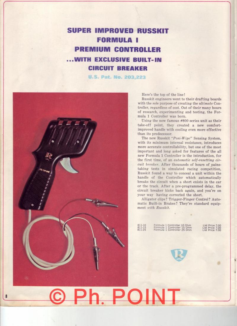

Pub Russkit 1965. Ca ne te rappelle rien ? Le brevet sera racheté par Parma début des 70's sans aucune modification de la coque et du principe même 45 ans après !!!
Même chose, 3 fils et 3 pinces croco :
