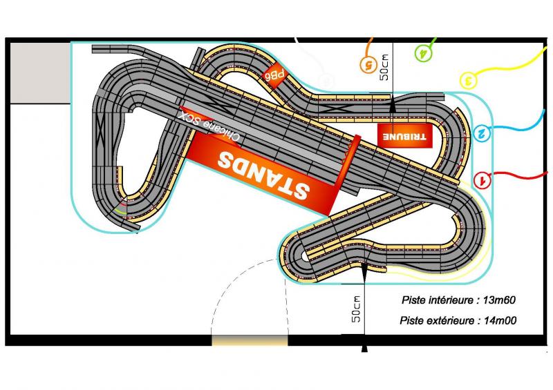

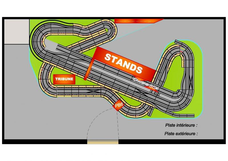

Posté le 13/03/2012 à 17h53 par ElNomad
Allez, on poursuit dans le tracé du "faux" 4 voies.
Par contre, c'est vraiment juste juste en dimensions.
Au départ je voulais garder un passage minimum de 60cm tout autour du circuit, voire même un peu + pour accéder aux poste de pilotage.
çà me paraissait ni trop, ni pas assez pour permettre un ramassage facile
Mais dans cette version, j'ai à peine 55cm, avec la présence d'un radiateur qui n'apparait pas sur le plan (grosso modo sur la fleche basse du 55cm)
Sans compter les 40cm de passage pour accéder à toute la partie de droite.
je sais que ce sont des passage étroit "ponctuel" et que je m'habille taille 38 lol, mais quand même
+ la sensation d'espace "serré" quand on entrera dans la pièce (à peine on ouvre la porte que'on est face au circuit). c'est peut-etre le plan qui donne cette impression, mais j'ai peur du manque de recul, même si la porte pourra s'ouvrir entièrement.
(pour info, j'ai essayé de retirer la demi droite à gauche des tribunes, histroire de remonter la partie basse du circuit, mais çà accentue la superposition de la grande ligne droite et du "S")

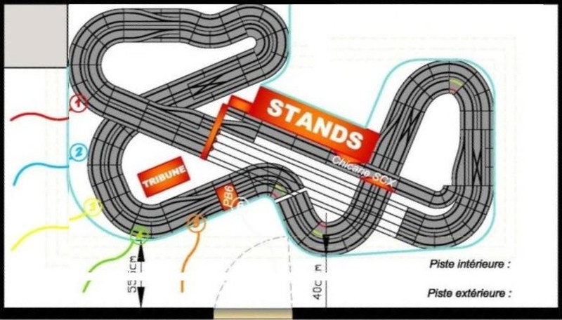

Du coup, j'ai fait un 2eme tracé :
qui est légèrement mieux en terme d'espace, mais je préfère le 1er tracé.
Bref,
Dans les 2 cas, je ne suis pas totalement satisfait(ou je m'inquiete pour rien, je ne sais pas).
La taille du plateau me gêne (trop grand ?), + le virage sous la ligne droite où j'ai peur d'un manque de visibilité.
Cette impression disparaitra peut-etre quand je monterait le plateau (c'est pour bientôt, je suis dans la phase enduits et peinture des murs)
L'un d'entre vous peut-il m'éclairer
El Nomad
Posté le 13/03/2012 à 18h21 par STF
C'est clair c'est classe mais peut être un peu trop grand pour ta pièce
Peut être une idée : tu pourrais gagner quelques cm en remplacant ta droite en demi avant ton épingle en R1 pour coller au max ton tracé au fond de ta pièce.
Amicalement Slot,
Stéphane
Mon circuit démontable
Posté le 13/03/2012 à 19h56 par ElNomad
| GD a écrit : |
| Ca me paraît un peu serré aussi. D'autre part je ne comprends pas pourquoi tu places les réductions de voies tout en gardant le 4 voies. Par exemple au niveau de la PB.
Tu peux gagner de la place en profondeur si tu passes de 4 à 2 voies avant l'épingle. |
l'idée était de reprendre le principe évoqué par TILOUP, à savoir roulé sur les 2 voies du milieu et utiliser les 2 voies extérieures pour remettre les autos en pistes. Pour celà, il faut utiliser des rails de rétrécissement à plusieurs endroits réguliers pour ramener les autos au centre. C'est pour çà que tout mon tracé est en 4 voies avec des rétrécissements par endroits, notamment juste avant la PB qui sert de comptage sur les 2 voies centrales.
| Citation : |
| La chicane SCX est mal placée. Telle qu'elle est sur ton plan elle est fausse. Il vaudrait mieux la remplacer par une autre idée. |
Je recherche surtout le coté visuel de la chicane SCX, en entrée de stand.
Pour la représentation graphique, c'est vrai que je l'ai dessiné à la "va-vite". (Pour info, c'est un tracé réalisé sur Autocad, ce qui me permet de dessiner mon plateau au cm près).
| Citation : |
| Tu as mal placé tes rails pour obtenir un inventaire précis mais ça tu pourras le reprendre au moment précis de l'inventaire. |
oui, je te rejoinds sur ce point. Mais en réalisant le tracé, je cherchais surtout à voir l'emprise du plteau. Pour l'inventaire, je verrais ce qu'il me manque au moment de monter le circuit.
| Citation : |
| Que penses-tu de cette variante ? |
bah...
çà ne correspond pas tout à fait à ce que j'évoque en 1er point, à savoir un 4voies "entier" avec des rabattements réguliers sur les voies centrales.
Je sais que tu prends souvent le temps de dessiner des tracés pour chacun d'entre nous, et je t'en remercie, même si çà ne correspond pas à ce que j'ai en tête

Oui, comme tu vois STF, c'est ric-rac !!
Pourtant, je suis sûr qu'il ne manque pas grand chose, et çà m'e..
.. d'échouer si prêt du but
Y'a pas
comme tu le soulignez très justement, j'avais commencé mon slot project sur l'idée d'un 4 voies. C'est pas pour rien
Donc,
soit j'arrive à redimensionner çà comme il faut pour gagner qq cm (je suis pas sûr que réduire la droit avant l'épingle R1 aide bcp, surtout que j'imaginé mettre de R1 rapprochée avec les 2 droites qui vont bien)
soit j'improvise au moment de monter le plateau.
El Nomad
Posté le 13/03/2012 à 20h28 par STF
| ElNomad a écrit : |
| je suis pas sûr que réduire la droit avant l'épingle R1 aide bcp, surtout que j'imaginé mettre de R1 rapprochée avec les 2 droites qui vont bien) |
Pourtant tu gagnes quelques cm mais je préfère aussi ta version avec 1 droite av/après le R1
| ElNomad a écrit : |
| soit j'improvise au moment de monter le plateau. |
Comment improviser alors que ton plateau suit la forme de ton tracé ?!
Amicalement Slot,
Stéphane
Posté le 13/03/2012 à 20h54 par ElNomad
| STF a écrit : |
| Comment improviser alors que ton plateau suit la forme de ton tracé ?! |
je voulais dire mettre le tracé tel quel au sol et voir si çà passe.
Et là, soit je modifie le tracé
soit j'estime que c'est OK et je monte le plateau
El Nomad

Posté le 14/03/2012 à 14h06 par ElNomad
| STF a écrit : |
| ElNomad a écrit : je voulais dire mettre le tracé tel quel au sol et voir si çà passe. Et là, soit je modifie le tracé soit j'estime que c'est OK et je monte le plateau Compris ! En plus t'en avais déjà parlé ! Bon en attendant le sommeil j'ai essayé de mon coté ... sans succès |
Je crois que c'est vraiment trop juste.
je vais encore faire 1 ou 2 essais de tracé, mais sans grand espoir.
en +, en regardant mon tracé en 2 voies, je m'apercois vraiment de la difference de place dans la slot room.
et si c'est pour piloter serré comme danz une boite de sardine
El Nomad

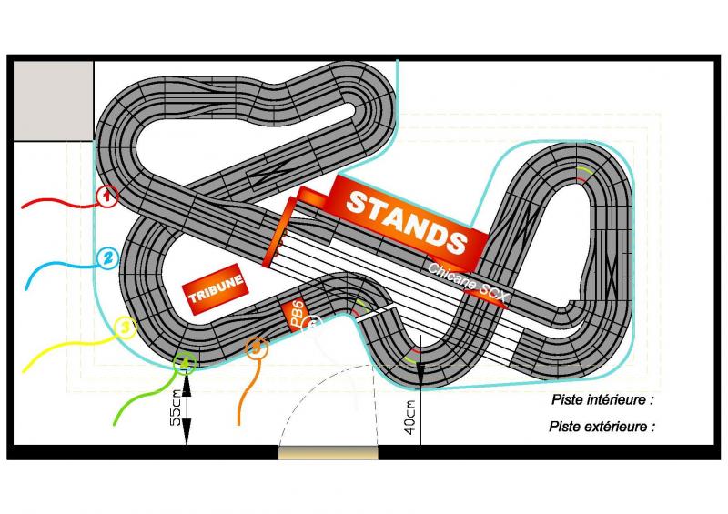

Posté le 15/03/2012 à 17h15 par ElNomad
| ElNomad a écrit : |
| STF a écrit : ElNomad a écrit : je voulais dire mettre le tracé tel quel au sol et voir si çà passe. Et là, soit je modifie le tracé soit j'estime que c'est OK et je monte le plateau Compris ! En plus t'en avais déjà parlé ! Bon en attendant le sommeil j'ai essayé de mon coté ... sans succès Je crois que c'est vraiment trop juste. je vais encore faire 1 ou 2 essais de tracé, mais sans grand espoir. en +, en regardant mon tracé en 2 voies, je m'apercois vraiment de la difference de place dans la slot room. et si c'est pour piloter serré comme danz une boite de sardine |
bon, je n'ai pas refait d'essais de tracé en 4 voies comme je l'avais annoncé.
Par contre, cet après-midi, après une petite séance de ponçage (y'avait encore des défauts, donc ponçage puis repeinture), j'ai re-re-re vérifié mes dimensions de slot-room.
Je confirme donc que le 4 voies tel que je l'ai tracé, c'est pas possible. 55cm de passage pour aller jusqu'au poste de pilotage, radiateur compris, faut pas compter dessus
J'en ai donc profiter pour re-re-re vérifier les dimensions de mon dernier tracé qui lui était en 2 voies.
Et bien que çà passe, j'en suis arrivé à la conclusion que qq cm de tracé en moins pour "aérer" un peu la pièce ne serait pas du luxe.
Allez, un ptit tour sur paint, et hop, voilà un dernier jus tout beau tout frais.
Toujours avec l'hypothese de remises en piste (je n'ai pas dessiné les remises en piste opur la partie de gauche, mais çà s'ra prévu).
Vos avis sont les bienvenus
El Nomad
Posté le 15/03/2012 à 19h16 par Brett_31
Histoire de rajouter un peu aux doutes, tu n'as jamais pensé à réorienter ton plateau ?
ça donne une nouvelle perspective qui peut être intéressante je trouve, et puisque pour l'instant rien n'est définitif...
Brett

Posté le 15/03/2012 à 21h16 par STF
| ElNomad a écrit : |
Vos avis sont les bienvenus |
Je préfère cette version des courbes inférieures car plus permet un meilleur accès au centre du plateau et donne un meilleur enchainement
J'ai remarqué aussi que t'avais rajouté une bordure à ton plateau à droite (pour uniformiser la distance de passage sans doute). Pourquoi ne pas carrément décaler tout ton tracé à droite pour gagner de la place à gauche ?!
Amicalement Slot,
Stéphane
Posté le 15/03/2012 à 22h30 par ElNomad
| Brett_31 a écrit : |
ça donne une nouvelle perspective qui peut être intéressante je trouve, et puisque pour l'instant rien n'est définitif... |
euh... bah non j'avais pas penser.
alors, c'est sur, çà agrandi sacrément l'entrée,
par contre,
coté déco çà ne m'arrange pas (çà va faire une dénivelé inversé, enfin, je sais pas si je suis clair, mais la partie du circuit en bas de la piece sera plus haute que celle situé dans le fond de la piece)
et les postes de pilotages se retrouvent au fond, en haut à droite
çà fait boite de sardines, non
dommage, car l'espace dispo à l'entrée de la slot room est vraiment interessant.
, je vais y réfléchir au cas où, mais çà me semble compliqué.
| STF a écrit : |
J'ai remarqué aussi que t'avais rajouté une bordure à ton plateau à droite (pour uniformiser la distance de passage sans doute). Pourquoi ne pas carrément décaler tout ton tracé à droite pour gagner de la place à gauche ?! |
Moi aussi je prefere
par contre, je sais pas pourquoi je ne l'ai pas dessiné plus tôt.
Surement qu'à vouloir faire grand, je suis passé à coté de cette "simplicité".
Pourtant, tout le monde sait que tout n'est pas question de longueur
(et faudra que je mesure, mais je dois pas perdre bcp en linéaire).
En tout cas, çà me semblait important d'agrdir l'espace à l'entrée.
Pour ce qui est de décaler le tracé à droite, c'est une solution que je me garde sous le coude, c'était parque j'envisageait éventuellement des tribunes dans cette bande verte de droite, mais si besoin, j'en placerais ailleurs et décalerais le circuit.
El Nomad

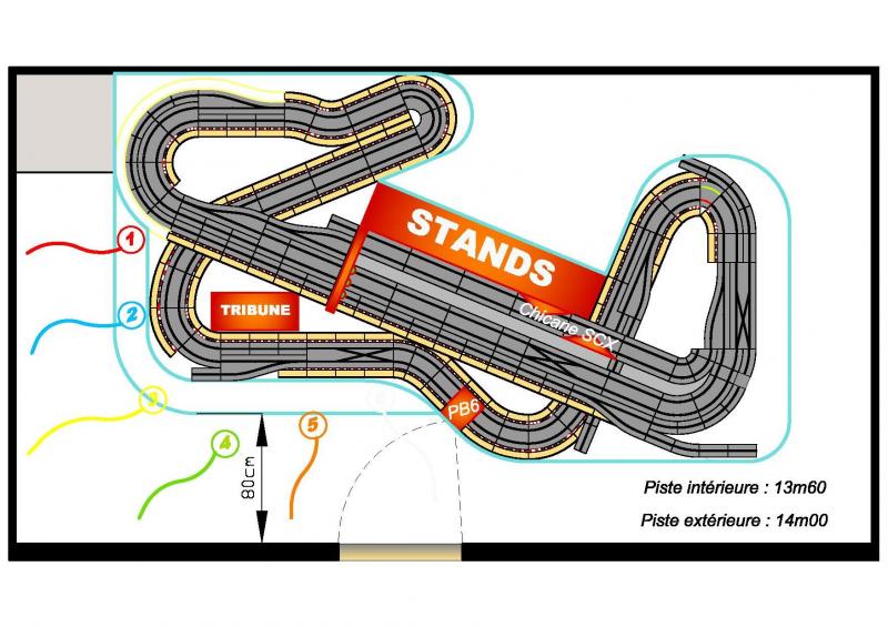

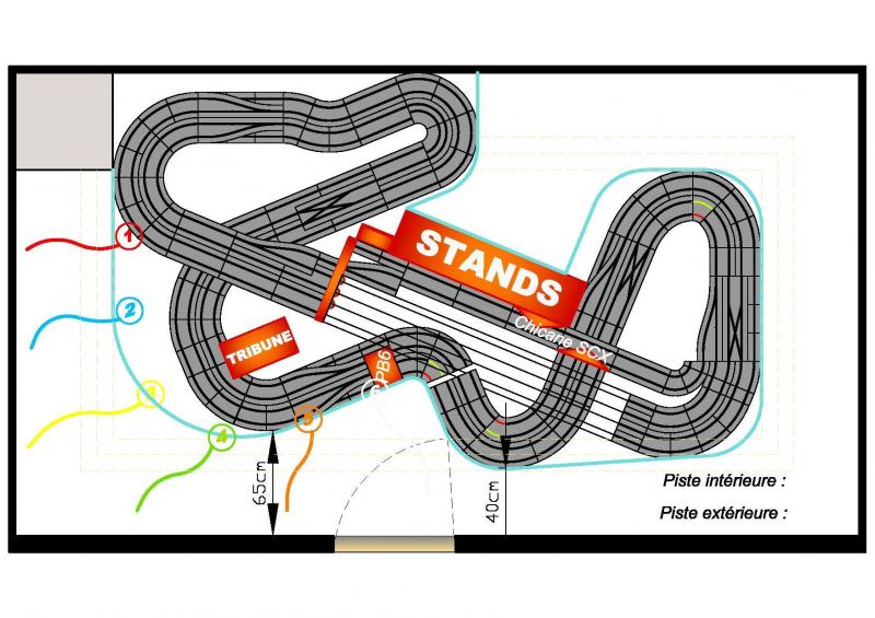

Posté le 17/03/2012 à 12h01 par ElNomad
avec les dimensions exactes :
version 1
V1 :
çà reste dans l'esprit de ce que j'imaginais dès le départ.
80 cm de large pour les postes de pilotage, ce qui est ni trop ni pas assez.
avec une belle déco et les stands face à la porte d'entrée, çà me plait bien.
version 2
V2 :
sur la base de l'idée émise par Brett,
une entrée de slot room très grande (jusqu'à 1m70 de large au max)
un peu étroit pour accéder aux postes de pilotage
, à moins de les déplacer
et un soucis au niveau déco, on ne verra pas la "belle" déco en entrant dans la slot room, notamment les stands qui seront de dos.
sans parler du problème de dénivelé, le fond du circuit étant plus bas
Bon, y'a plus qu'à trancher
El Nomad
