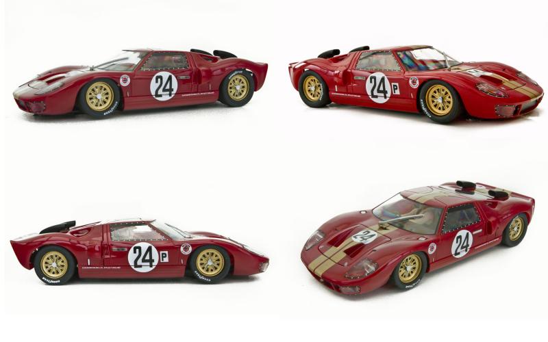

Voici ma petite contribution a ce superbe test:
Nico

Merci Nico, (Je suis toujours en admiration devant tes photos
C'est vrais qu'elle va vite cette auto, c'est un peu le cauchemars des préparateurs, il n'y a quasi rien à faire dessus
