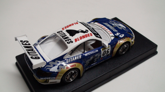

Posté le 27/11/2011 à 23h46 par oOoChrisoOo
Une petite nouvelle pour un sloteur du nord
http://sp-collectable.com

Posté le 28/11/2011 à 13h34 par Drix
Rhâââââ!!!!!!!!!!!!!!!!!!!!!!
Pour moi, la plus belle de toutes!!!
Question : Je suis très friand des décals Gitanes. J'en vois sur ta Porsche que j'avais jamais vu! Tout est du Virage???
Peux-tu me dire ce qu tu as utilisé! (Surtout celui du capot avec les volutes de fumée).

Posté le 28/11/2011 à 15h22 par oOoChrisoOo
drix:
tu tapes gitanes sur notre site. Il y aura 3 planches.
peinture de nos voitures:
première couche de vernis = + d'aire que de vernis (ça doit faire des petites goutes et pas de brillance)
10 minutes après
2 eme couche plus soutenu jusqu’à brillance.
