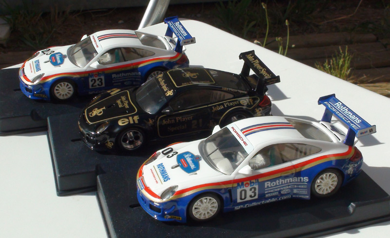

la pose du scootch se fait a la main et je donne la forme
http://sp-collectable.com
Posté le 22/06/2011 à 18h27 par Slotracer43
C'est ce que je fait, mais quand je fait la courbe, cela me fait des plis.
Carrera = le coté obscure
Posté le 22/06/2011 à 18h42 par oOoChrisoOo
faut bien aplatir
j’utilise ça:
J'utilise du scoth très fin sur la porsche jps c'est du 0.7 mm

Posté le 26/06/2011 à 18h39 par oOoChrisoOo
alors après la pose des decalcs
vernis : 1er couche qui forme de petites gouttes et 15mn après passage de la 2eme couche plus soutenue.
laissez sécher 24h .
ponçage a l'eau avec papier 1200.
ca se voit mieux avec la JPS
Montage

Quand a moi c'est un peu différent comme procédure, je mets 2 couche de vernis avant la pause de décalques et après 3 couches

Posté le 26/06/2011 à 18h56 par oOoChrisoOo
tu peux mais en faisant comme toi on voyait la délimitation des decalcs , et puis une galère pour la pose car ca faisait que glisser . en mettant directement sur le mat qui est un peu rugueux l'accroche est très bonne et ils font corps avec la peinture une fois passé dessus un mélange alcools-eau. le ponçage du vernis sert juste a enlever l'effet bosse sur les decalcs
Posté le 26/06/2011 à 19h02 par Slotracer43
Moi j'ai plus facile a mettre sur une surface lisse que matt, comme quoi chacun a sa préférence
Posté le 26/06/2011 à 19h36 par oOoChrisoOo
Pourtant tu le ponces ton vernis pour mettre les decalcs ?
Posté le 26/06/2011 à 19h43 par Slotracer43
Non je ne ponce pas mon vernis
Posté le 26/06/2011 à 20h14 par oOoChrisoOo
je pense que ton vernis risque de craqueler dans le temps et aux chocs car ton second passage n'a rien pour s'accrocher .
Posté le 26/06/2011 à 20h24 par Slotracer43
Pour l'instant j'ai pas eu ce problème. Ceux que j'ai faite comme cela depuis plus d'un an n'ont pas fait ce problème même que j'ai des chocs sur la carrosserie. C'est peut-être du fait que je les sèches dans un four que je n'ai pas encore rencontrer cela
Posté le 26/06/2011 à 21h18 par oOoChrisoOo
le séchage n'a rien a voir
je me sers aussi d'un système de monter en température (60 a 70°) mais s'est comme pour l'échelle 1 mettre le plus rapidement possible hors poussières .
