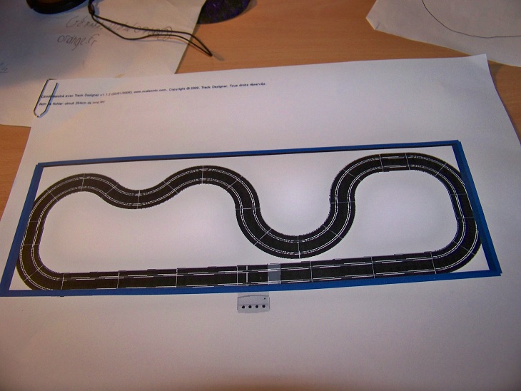

Posté le 01/03/2011 à 21h44 par manuvak47
je ne sais pas vraiment comment faire mieux que mon dernier tracé sur une table de 3m par 1m est ce que vous auriez des tracés pour ces dimensions précises qui soient mieux que mon tracé assez simple merci de vos réponses

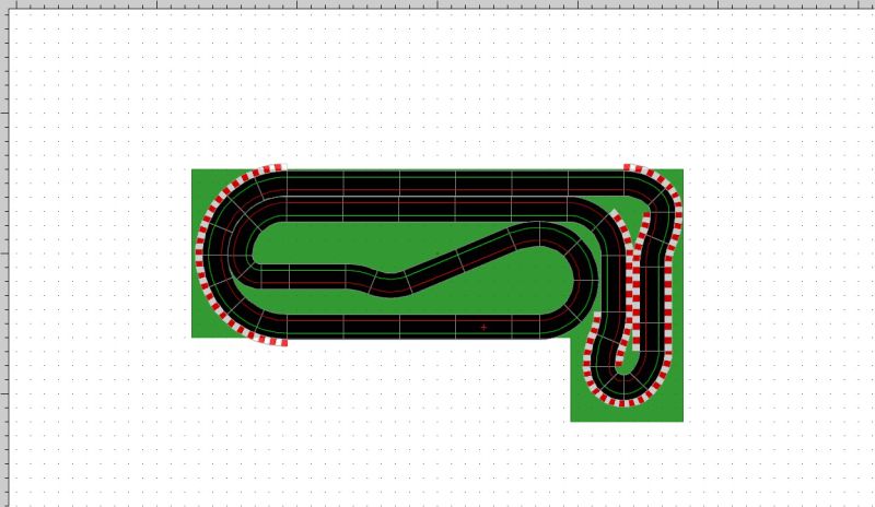

Ma ptite proposition de ce soir.
avec le plus de R2 en ta possession réutilisée possible
mais avec des R1 (super serré).
Je t'ai déjà prevenu la dessus: yen a qui aime d'autre pas du tout!
Après ce sera avec pont.
Qu'est ce que t'en penses?
N'hésite pas à nous dire ce que tu aimes ou pas sinon on ne peut pas t'aider eficacement.

merci Stephane je voulais savoir est ce que les r1 n'abiment pas trop les voitures parce qu'il faut les passer très doucement puis accéléré fort pour le moteur ensuite est ce que c'est praticable facilement ?

Posté le 01/03/2011 à 22h10 par STF
Le probléme vient surtout au niveau du guide à ce que j'ai compris (je suis Carrera). Mais il suffit de le bisoter si ça coince. Après oui c'est un virage très lent, mais ce n'est pas l'accélération qui abime les voitures, c'est surtout quand on freine mal
Pour moi j'aime pas (mais yen a qui aime encore une fois) et je ferais un pont. Après c'est sur que je ne connais pas ton niveau en bricolage pour la réalisation mais c'est pas insurmontable vraiment.

Posté le 01/03/2011 à 22h17 par manuvak47
ok moi j'aime pas les virages r1 aussi mais je ne sais pas du tout si je serai capable de faire un pont voilà tout le probléme

Posté le 01/03/2011 à 22h29 par STF
OK pas de R1.
Pour le pont pas besoin d'être maitre charpentier et de faire un chef d'oeuvre. De simples tasseaux de 10cm de haut peuvent très bien faire l'affaire tu sais. Mais bon d'abord un tracé sympa et après on verra ...

Posté le 03/03/2011 à 17h37 par manuvak47
bonjour à tous je pense que je vais faire mon dernier tracé en vrai, voilà j'achéterai les rails ce samedi

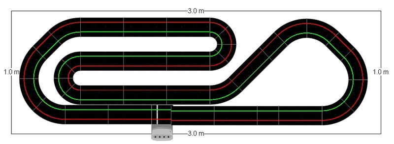

Posté le 03/03/2011 à 18h15 par coyote33
juste une question, tu ne peux pas pousser jusqu'a 1m15, 1m20 en largeur
parceque sinon tu pourrais partir sur un tracé dans ce genre là ( c'est du ninco, mais facilement adaptable en scalex )

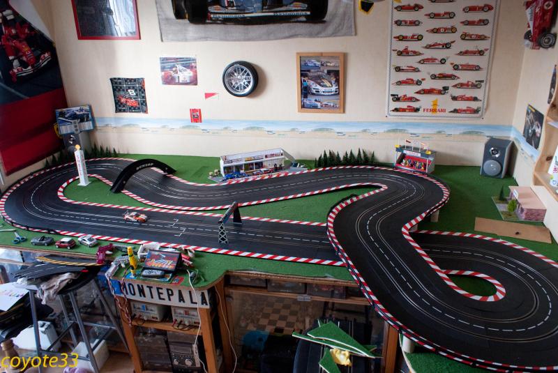

sinon pour le pont, moi j'ai un tracé qui en as un qui tiens avec des carton de PQ, et des bandes de mdf poser dessus

merci pour ton plan coyote33 mais je ne dispose réellement que d'1m en largeur et pour le pont je ne sais pas si le pont scalex pourra se positionner sur une table d'1m de large je ne suis pas du tout bricoleur

Posté le 03/03/2011 à 19h04 par manuvak47
merci pour ton tracé scalexgrip je verrais ce que je vais faire mais je préfére peut être un circuit pas trop complexe pour débuter sur des dimensions respectables merci a+

Posté le 03/03/2011 à 19h32 par STF
Pas encore eù le temps de regarder ce que je peux faire mais je n'oublie pas ton projet.
Ce que voulais te montrer coyote33 c'est que tu n'as pas besoin de pont tout fait: de simple carton de rouleaux de PQ et des morceaux de bois et voilà, ça le fait et ça ne se remarque même pas :)
