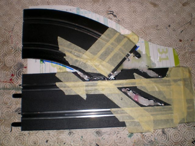

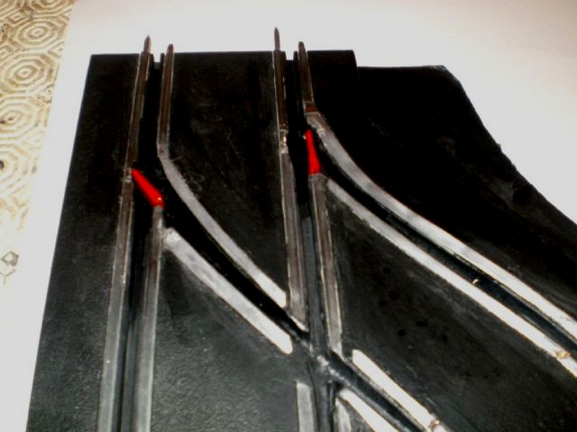

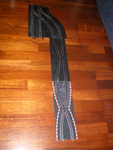

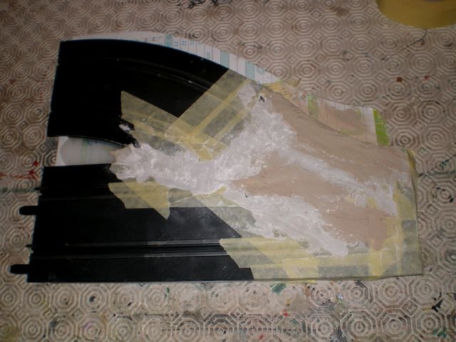

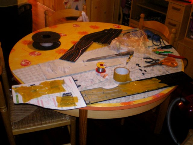

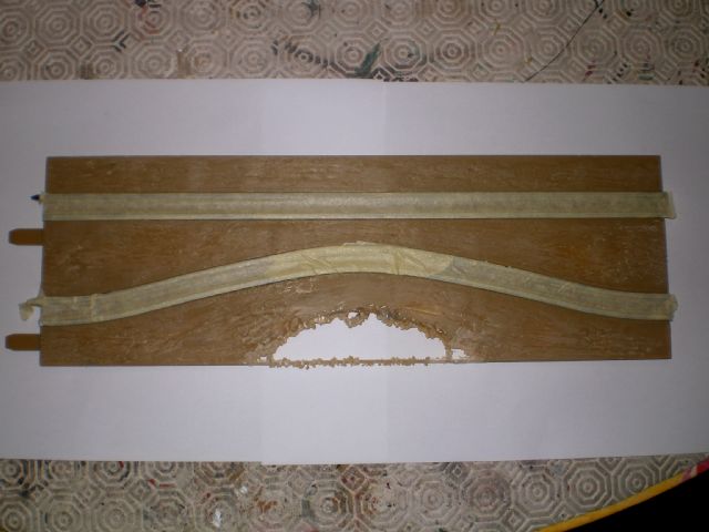

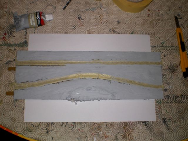

aujourd hui jai récupéré une ptite plaque d alu tres fine... alors jai tout recommencé et ca marche...

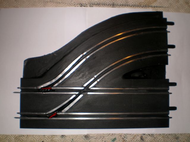

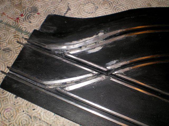

aulieu de mettre des bande en papier alu autocollant jai carrément mis des bandes d alu et refait des pontage...et cest bien mieux..photos du résultat..je vous demande un peux d'imagination car il y a encore pas mal de taff mais aumoins je sais que je vais pouvoir faire une entrée de stands...
4 jours de travail pour cette rail et il en faut une deuxieme..quand il y a une entrée , il y a une sortie lol !!!

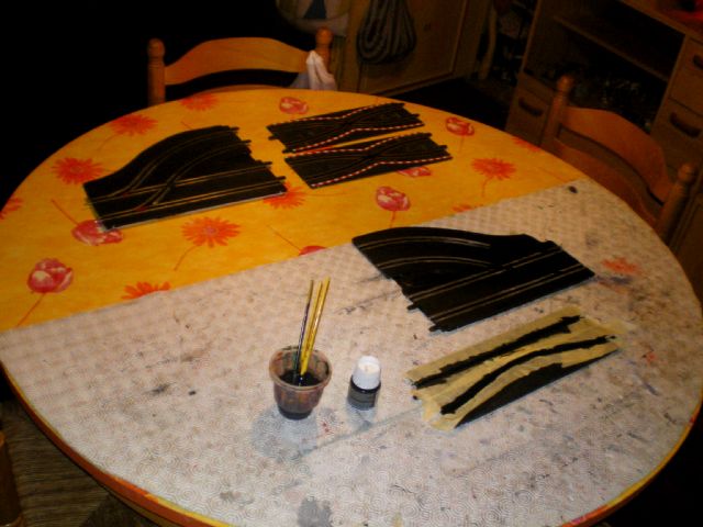

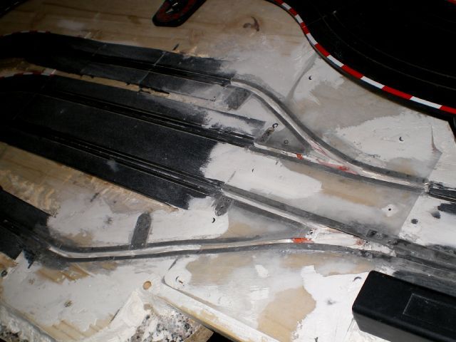

photos.. démolition ...

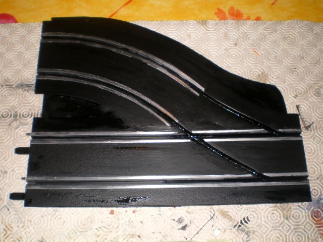

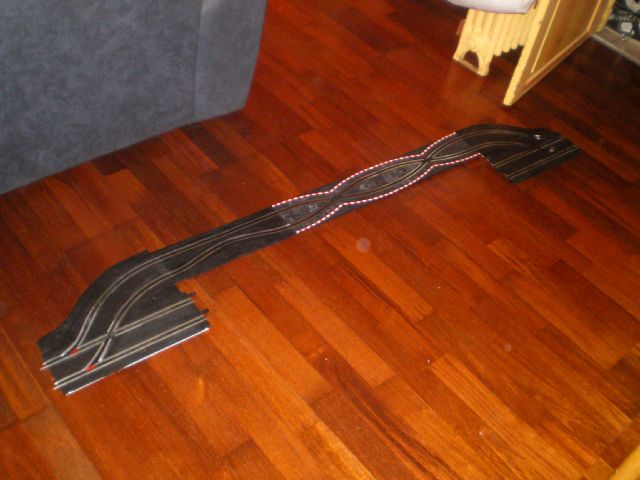

et voila une fois finie.. plus sérieux et le courant passe mieux !!!

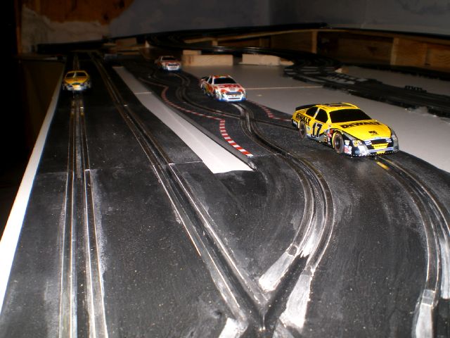

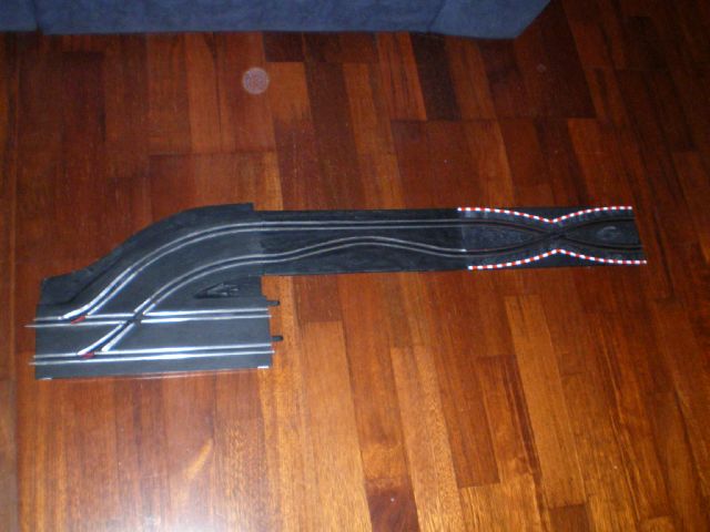

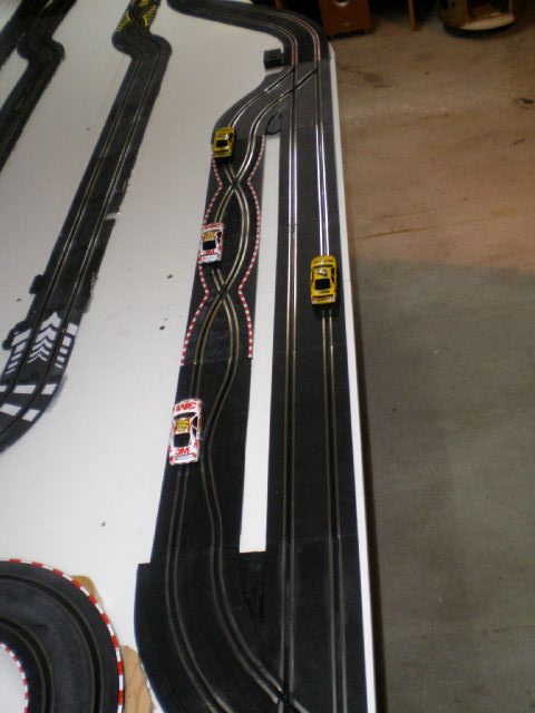

et voila monté sur la piste...

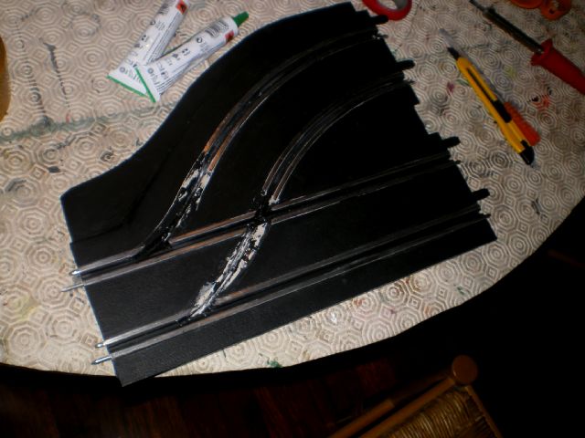

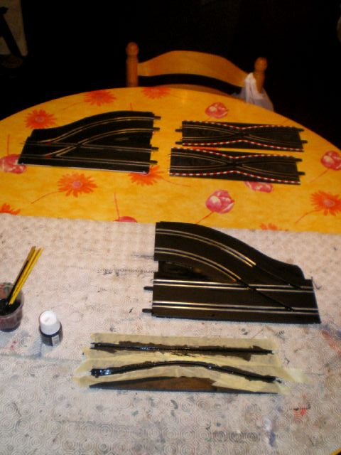

comme je le disais reste a refaire les rails de croisement et une récupéré genre désert quil faut poncer aussi...et peindre.. mais au final il y aura 4 ou 5 stands...on verra dans la deco...
et lautre a raccorder...
et pour les aiguillage ????????? ben jsai pas je fais ca ce soir ..façon manuel pour l instant ensuite peux être des électro aiments on verra... chaque chose en son temps ca ne m inquiète pas ca du moment que les voitures déja..........

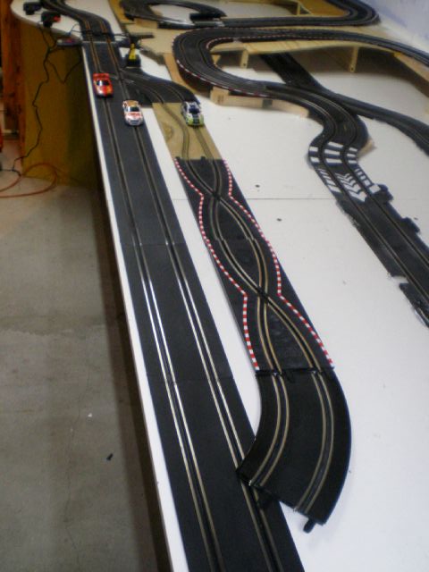

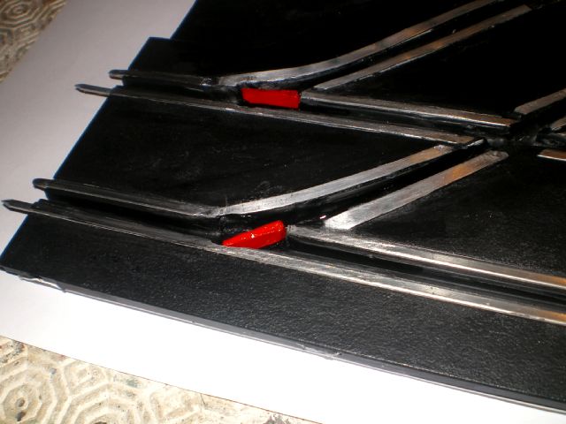

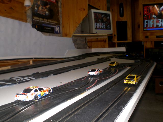

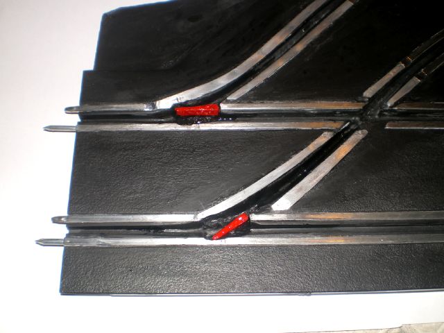

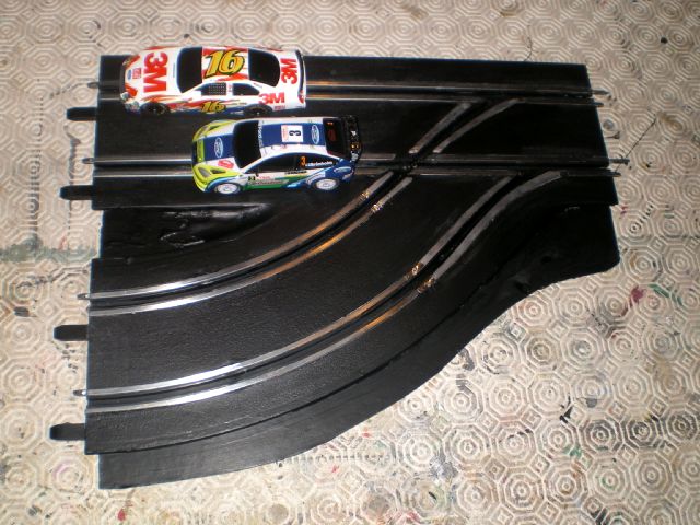

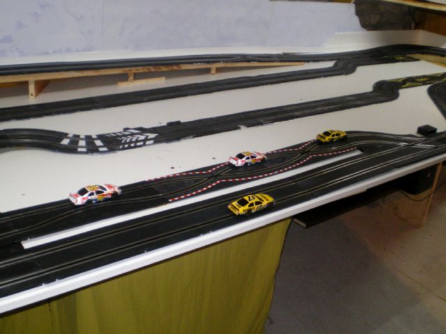

voila cest fait et la peinture sèche..demain montage de l entrée des stands.. avec.......
les aiguillages ( manuels ) mais bon cest mieux qu une deco ou on peux pas rentrer non.. j améliorais plus tard..l important c'était avant tout de finir cette piste et pouvoir faire des tours ou des rentrées...
45 jour de taff pour une rail...heureusement je suis en vac lol....
voila mon modeste travail de bricoleur....
pas parfait mais cest deja ca...
ma piste : http://www.i-services.net/membres/forum/messages.php?uid=78493&sid=37815&idsujet=1467232&pgi=0

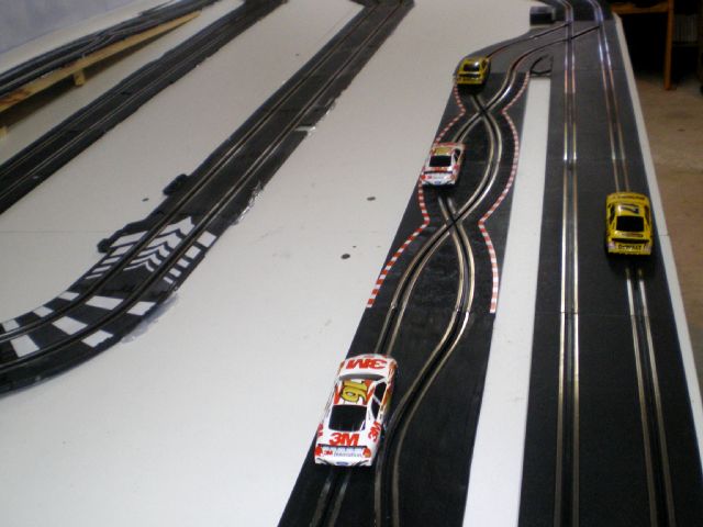

Posté le 27/02/2011 à 12h48 par fifi36
ce matin jai essayé les aiguillages et ca marche très bien... même pour du manuel..en fait comme on est juste a coté quand on joue ca ne gêne pas trop et jsuis pas un pro aussi..lol alors je suis tres satisfait.juste pour la ptite histoire j avais fais ca aussi pour un ancien circuit et les aiguillage faisait la taille de la moitié dune voiture.. meme si ca marchais aussi j'avoue que je suis assez content de l'amélioration esthétique.. comme quoi des fois refaire ca a du bon....

c était déjà bien mais la c'est plus petit et donc plus discret...

cette aprem je continue la ligne droite des stand et le segment de raccordement...

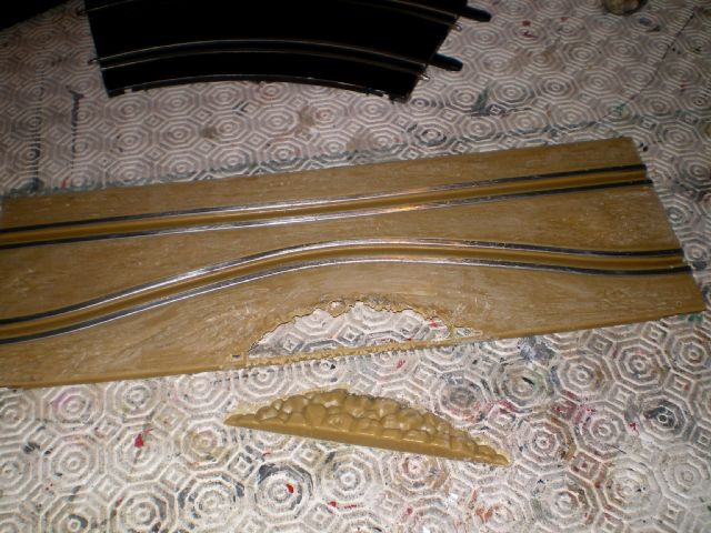

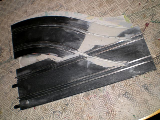

jai récupéré une rail go mais rallye.. donc je supprime le relief je mastique et je peindrai...
l entrée des stands sera sinueuse mais cest un peu comme ca aussi dans la réalité et de tout façon cest limité non ???

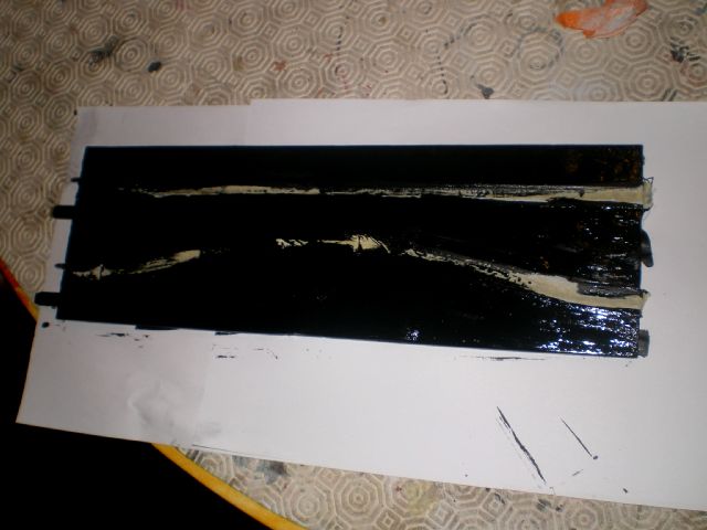

je continue !!!!!!!!!!! modifs en live lol !!!!!!!!!!

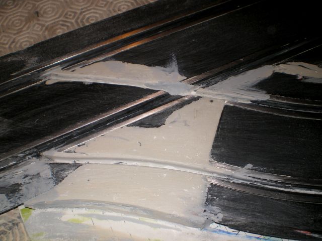

alors masticage et peinture on attend que ca seche et on enlevera les caches......
voila pour la voir desert.....

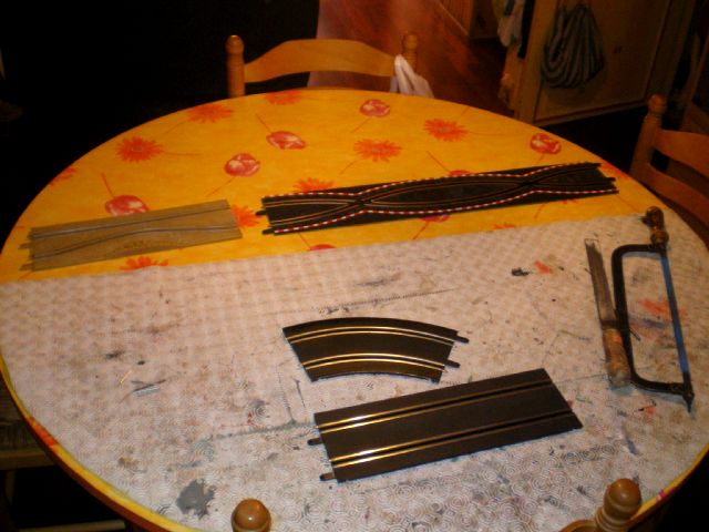

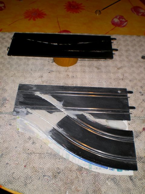

ensuite jai attaqué le raccordement des stands...plus facile parceque pas daiguillages...

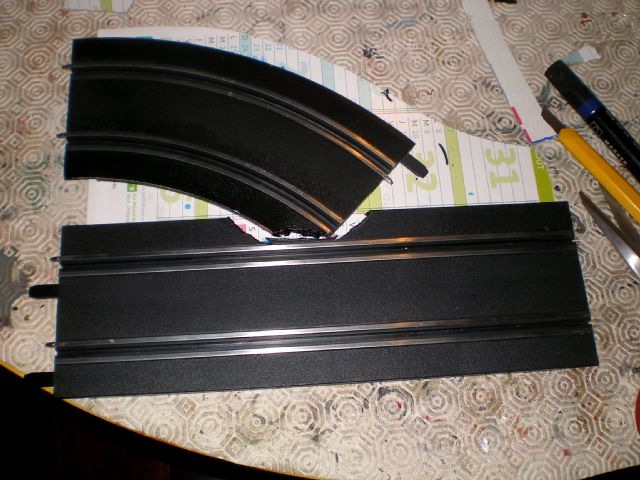

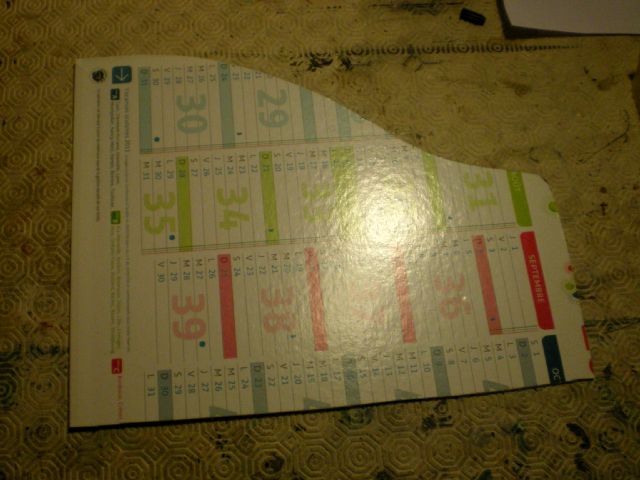

decoupe des rails....
ensuite collage sur un carton...

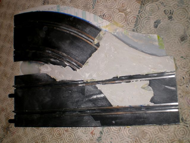

ensuite on cache et on comble le plus gros avec de la colle au pistolet.. sa remplit bien car le mastique 16 euros le pot cest cherro ...
et poncage..ce que je déteste mais bon.....;

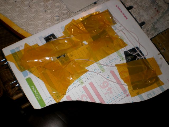

les contacts sont faient et les pontage aussi..ca donne ca.. montage ce soir...
la rail désert est converti en rail de piste..........

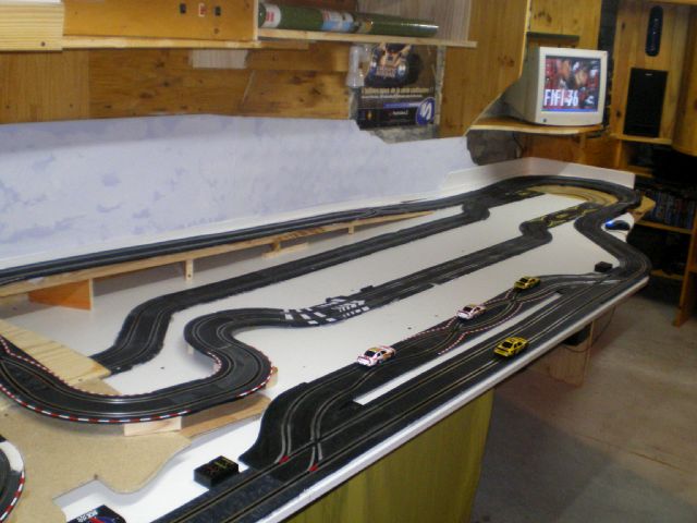

Posté le 01/03/2011 à 19h50 par fifi36

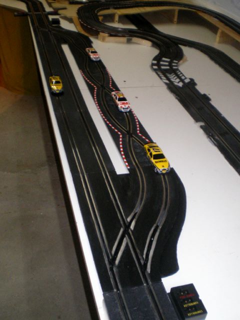

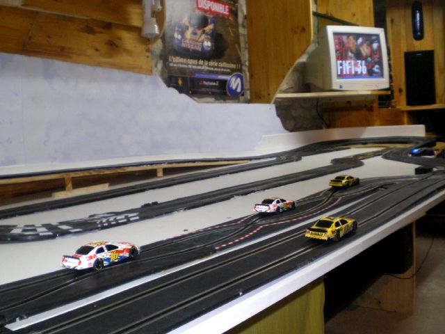

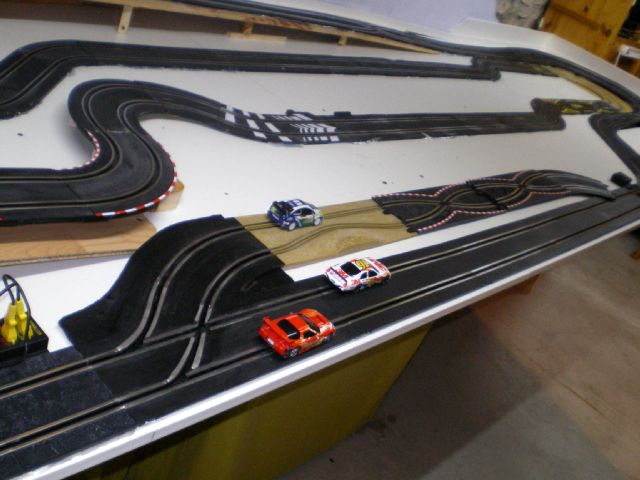

ptites photos de l'ensemble fini..reste a faire la deco la piste ca fonctionne..............
et voila............ on va un opeu se calmer la lol !!!!!!!!!!
