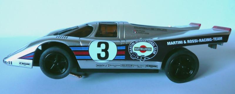

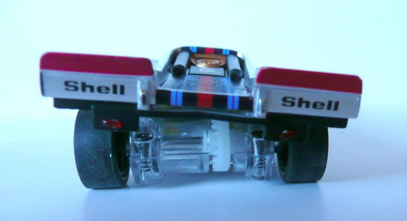

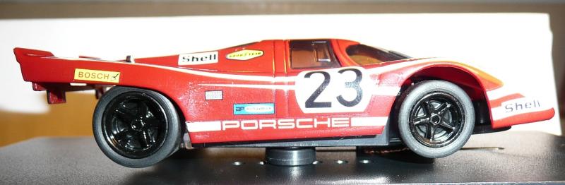

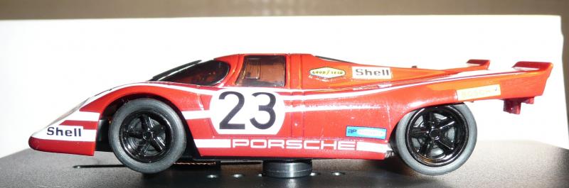

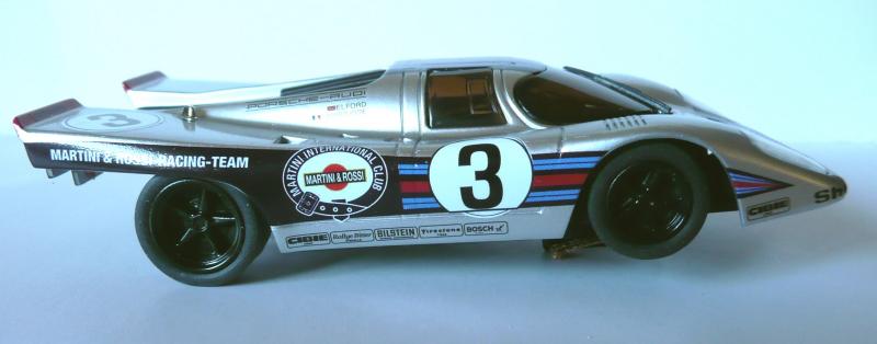

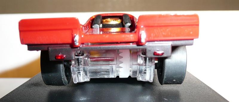

Posté le 15/02/2012 à 18h22 par fs83
non la tu l'as très mal remise en place ta loupé un crans , quand je te l'ai amené elle était pas comme ca.
on voit sur la photo du latéral gauche que la caisse n'est pas en place. et que tu as loupé le clip de faxation
et je vais même te dire plus que tu as forcé avec ton doigt a l'arrière du véhicule pour retirer la caisse.
tu as laissé l'empreinte de ton doigt . et je plaisante pas. :)
photo tu as mis le clip au dessus du trou de fixation car ton châssis est a l'intérieur de la caisse
photo tu as mis le clip en dessous du trou de fixation le châssis n'est pas en place il sort de la caisse .
photo de l'arrière ou l'on voit que tu as forcé avec ton pouce pour retire le châssis de la caisse
je veux bien le défaut du guide et la hauteur de garde au sol des 917k
mais faut pas mettre sur le dos du fabricant une erreur de remontage .
et au vu des photos ton châssis est droit.

Posté le 15/02/2012 à 19h22 par GD
Non je n'ai loupé aucun cran. J'ai vérifié plusieurs fois. Toutes les vis de réglages sont serrées au max. Tu vois sur les photos que le côté droit descend plus bas que le gauche. Si je joue sur la hauteur des suspensions c'est pire. Si je pousse le châssis en dedans de la carro en le forçant c'est toujours pas de niveau. Si je remonte la carrosserie au max c'est pareil. De toute façon elle reprend sa position et elle penche toujours sur la droite. Ensuite pour la retirer il faut bien forcer un peu pour l'écarter des fixations du châssis.
J'ai plaqué les tresses de façon à ce qu'elles soient au même niveau pensant que ça pouvait influer. Une touche l'autre effleure le socle. Par contre les deux roues arrières reposent bien sur le socle, l'avant droit l'effleure et l'avant gauche lui est suspendu à 1,5 mm. J'ai réglé l'avant comme tu me l'as expliqué. C'est vrai que c'est mieux... à l'avant.
Ce qui pêche à mon avis ce sont les fixations HRS de la carrosserie dont l'une est fixée 1/2 mm plus haut.
J'aurais beau faire tous les réglages possibles ça n'ira jamais. Il faut donc que je le décolle et que je le replace plus bas comme tu me le conseillais.
D'autre part, mais ça n'a peut-être aucune conséquence, le bloc moteur oscille différemment selon le côté. Si je veux le faire pivoter il remonte plus à droite qu'à gauche. Je pinaille peut-être et à mon avis ce n'est pas pénalisant.
Tu sais quoi ? Je n'ai plus envie d'en parler tellement elle m'a gavé cette bagnole. Et ce n'est pas parce que j'en suis écoeuré que je dois en écoeurer les autres comme on dit. Chacun y trouvera son compte. Pour ma part je vais essayer de lui trouver un châssis et un moteur qui passeront dessous. Un truc plat bien rigide et bien droit que je fixerai autrement. Si j'y arrive je me bornerai à n'acheter que les carro et les roues des DSlot.
Et merci pour les conseils Francis mais là il faut seulement reprendre les fixations.

Posté le 15/02/2012 à 20h00 par GD
Tu as raison et je ne m'en étais pas rendu compte, j'ai déformé cette partie arrière sûrement en cherchant comment démonter ce fameux châssis. Mais ça n'a aucune incidence sur le fait que l'auto n'est pas droite.
Je ne remets pas en cause votre réputation, je parle des DSlot. Celle-ci je ne l'ai pas touchée :
Comme la Martini a ses fixations décalées j'ai l'impression que c'est pareil pour celle-ci. C'est tout.
J'avoue que j'ai eu des doutes sur ma façon de l'avoir remontée et c'est vrai que j'ai incriminé rapidement Kyosho. Mais, à moins que dans le transport vers la France quelqu'un de malfaisant ait saboté les fixations, je ne vois qu'un défaut de fabrication.
Patrick
