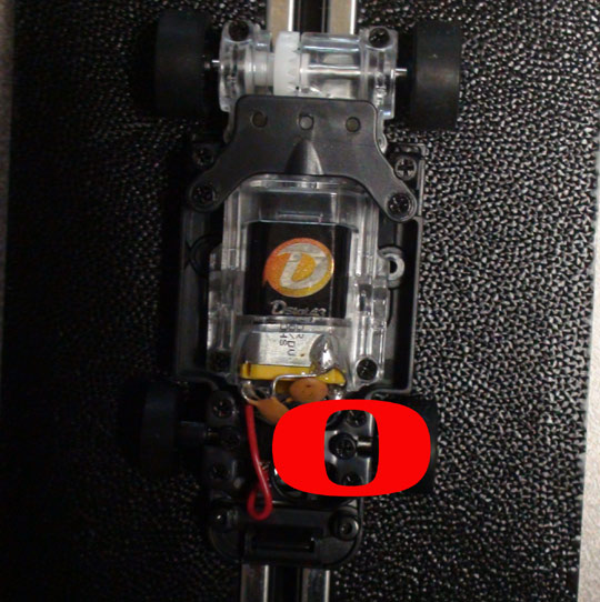

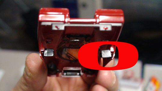

J'ai récupéré les deux 917K aujourd'hui. Donc celle que j'avais prévu d'offrir au gagnant de la proxy de mon forum, soit celle qui a remporté Le Mans en 70, et la Martini pour moi. C'est celle-ci que j'ai ouverte.
La boîte est très bien : présentation basique fidèle à ce que l'on connaît au 1/32 mais correcte.
L'auto est très belle dans cette livrée que Kyosho n'a pas raté. Bien sûr le défaut du châssis constaté sur la rouge est présent également.
Je fais le tour et m'aperçois que celui-ci n'est pas droit en observant l'arrière. Je me dis qu'il doit être mal fixé, ce qui m'amène à rechercher comment le défaire de la carrosserie. Tout simple, c'est comme les fixation de certaines HO, c'est par encliquetage. Pas mal apparemment...
J'enlève l'aimant, je teste les réglages, j'essaye de comprendre pourquoi elle relève son nez, mais je ne vois rien d'évident. Alors je remonte la carrosserie et pour m'assurer de ce que j'ai cru voir, je place l'auto sur son socle de présentation, guide dans la fente. Bien vu GD, tout est de travers.
Explication :
- j'ai beau régler les suspensions et la hauteur d'encliquetage le châssis est totalement oblique vu de l'arrière. Mais ce n'est pas tout...
- j'ôte de nouveau la carrosserie et je repose le châssis sur le socle. Il est tordu. En fait il ne repose que sur deux roues, l'avant gauche et l'arrière droite. Il manque aux autres un bon millimètre pour être de niveau.
Je n'ai jamais vu un châssis aussi merdique, bourré de plastique qui ne sert qu'à alourdir l'auto. Une soi-disant révolution pour le monde du slot au 43ème à condition de fabriquer des châssis plats pour le moins. A quoi rime tout cet arsenal prétendu si l'auto ne sera pas fichue de rouler autrement qu'en rond ? Remplacer les pièces d'origine par les "racing" effacerait-il toutes ces imperfections ?
Et c'est tout ce que j'ai pu déceler malgré toutes mes incompétences techniques, et sans avoir eu la possibilité de la tester sur circuit. De toute façon je n'en ai carrément pas envie. Je dis qu'une telle auto à ce prix (encore qu'elle n'est pas chère chez SP) c'est abusé, elle devrait afficher le prix d'une Artin de vide-grenier.
Heureusement que la carrosserie est belle mais je ne suis même pas convaincu qu'on puisse lui trouver un châssis normal en remplacement. Ou peut-être un HO ?
Donc je n'achèterai plus de Kyosho tant qu'on ne me démontrera pas qu'en sortie de boîte elle soit capable de rivaliser avec une GO!!! au moins.
Et par conséquent je trouverai un autre prix pour notre proxy car je ne me vois pas offrir une auto de slot qui n'est même pas à mettre en vitrine.
Je suis énormément déçu par cette approximation. Vous comprendrez mon coup de gueule du jour.
Heureusement que dans le paquet j'avais la Porsche 356 Testirosa de Ninco pour me consoler. Je la trouve moche, voire horrible mais je l'ai achetée pour avoir un coupé (inabordable sur eBay ou ailleurs) que je vais redécorer en une version plus sobre.
Patrick

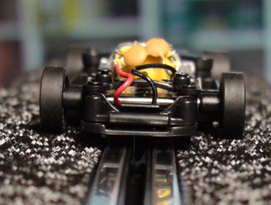

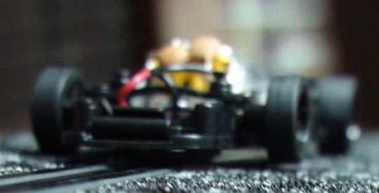

Posté le 13/02/2012 à 01h36 par fs83
Voila PAT
sortie de boite
1 roue touche pas
tu règles la petite vis pareils aussi a l’arrière.
voila toute tes roues touchent
après tu veux un ajustage plus précis de ta caisse
tu regardes les fixation HRS , des fois collé de travers ,en les décollant tu verras que sur la carrosserie il y a des butoirs ,tu ponces un peu ta pièces hrs pour la faire remonter dans la carrosserie et tu recolles .
tu crois pas que le chinois qui la monte va passer 1h a la régler
et tu sais en slot les roues av doivent effleurer la piste car elles servent juste d'appuis dans les virages.

Salut Francis,
Non bien sûr que l'ouvrier ne doit pas passer 1H à la régler mais de là à se retrouver avec un châssis qui a l'air gondolé
Là au boulot je ne peux pas voir les images mais je regarderai ce soir. Quoiqu'il en soit est-ce que tu trouves normal que nous soyions obligés de tout revoir jusqu'à décoller et refixer les buttoirs par exemple ?
Je sais que les roues avant ne doivent qu'effleurer le rail et en effet j'en ai deux qui sont en suspension mais une à l'avant et l'autre à l'arrière Tu vas me dire qu'il faut régler à l'aide des vis comme tu expliques plus haut et peut-être que je me suis mal débrouillé. Soit.
Il reste le problème du nez en l'air et de la partie avant du châssis qui à mon avis a mal été étudiée. J'espère que c'est le seul modèle qui en pâtit.
Mes impressions ce soir...
Merci des conseils.
Patrick

Il reste le problème du nez en l'air et de la partie avant du châssis qui à mon avis a mal été étudiée. J'espère que c'est le seul modèle qui en pâtit.oui car très petite les 917k
CHRIS en a discuté a NUREMBERG avec les japonais et leur a montré comment corriger l'endroit de fixation du guide et le guide (le problème vient que le guide est a fleure du chassis ,alors que sur les marques dites de compétitions le guide est a la même hauteur que le chassis grace a un dégagement,regardez votre slot it ).
