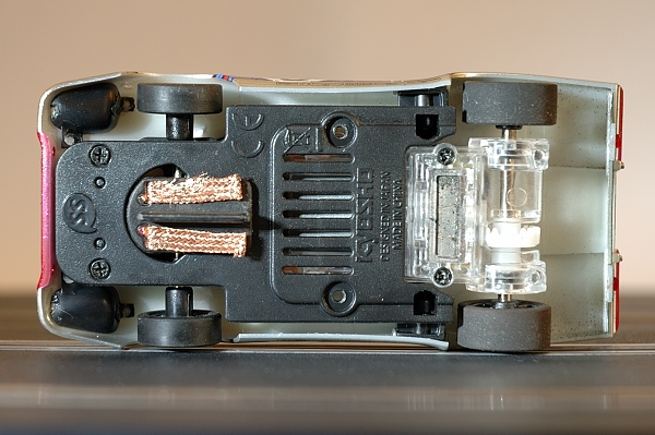

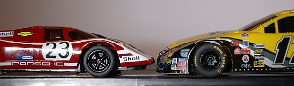

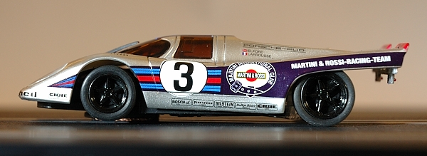

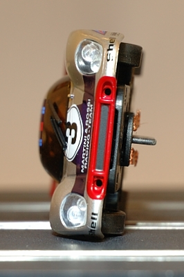

Comme l'a dit GD, j'ai eu l'occasion de bien tester mes Kyosho arrivées il y a peu, et malheureusement les pneus ne sont ni le seul problème ni même le principal...
- les carrosseries sont très bien réalisées, très belles peintures, jolis décalcos (eh non, pas tampo), bonnes proportions (à l'oeil nu, j'ai pas mesuré...). La dessus tout le monde semble d'accord, elles sont bien mimi !
- le moteur me va bien, je n'achèterai pas la version "sport" ! Par contre voltage bas, poignée progressive, et frein dynamique sont recommandés
- le chassis, une fois compris, permet beaucoup de réglage, peut-être même trop à mon goût, c'est du genre Avant Slot
- les pneus sont....... pas les meilleurs que j'ai au 1/43. Sortis de boite, très bof. Comme je le précisais plus haut, un ponçage (rapide) a bien amélioré les choses. Ca reste malgré tout au mieux acceptable
- j'en arrive à ce qui est pour moi le principal défaut, le guide... Ok c'est un guide "moderne" ala 1/32 mais le problème est qu'il est monté bien trop bas sous le chassis. Je ne sais pas qui a bassiné Kyosho avec le principe de l'effet tripode en slot, mais ils l'ont visiblement écouté !!! Trop !!! Je suis un vif défenseur de l'effet "pentapode" (4 roues et un guide); dans le cas Kyosho on se retrouve avec un nez surélevé et des roues avant à 1mm de la piste (moche) et une tenue de route qui en pâtit dans les courbes (quand une voiture commence à pencher, elle peut finir facilement sur le dos si les roues avant ne contre-balancent pas le roulis). J'ai donc vite limité le débattement vertical du train avant (comme chez Slot.it par exemple, il y a des vis des buté); ça diminue l'effet roulis mais pas totalement et surtout n'améliore pas l'aspect (toujours 2 pattes en l'air). Je réfléchis encore à la solution mais ça promet d'être délicat.
Bref, je pensais que Kyosho éviterait les problèmes grossiers, mais celui du guide me paraît assez méchant tout de même. Si on ajoute des pneus qui pourraient être meilleurs, on est loin du sans faute !
Quelques photos pour montrer le "nez haut" mais également pour un appel à idées !!! (pour remonter le guide...)
Pour infos, j'ai réglé le chassis au max des possibilités pour que la voiture soit au plus bas sur piste

Posté le 02/02/2012 à 15h05 par fred
bertrand81100 a écrit :
C'est vrai que sur ta photo elle a une drôle d'assiette, cette 917K : outre l'espace sous les roues avant, on a l'impression que l'avant de la carrosserie n'est pas placé correctement
Fred
Posté le 02/02/2012 à 15h10 par GD
Exact... maintenant que tu le dis je m'en rends compte.

Posté le 02/02/2012 à 15h14 par berteen
Je confirme l'aspect visuel décrit par Bertrand ...j'ai simplement posé les voitures sur un morceau de ma piste bois.......et le résultat vu au niveau piste est effectivement mitigé.....
Je reassemble dimanche ou lundi le SDR et j'effecturais des test plus poussés......
Après de mémoire les deux tours de piste rapide effectués chez sp ne m'avaient pas fait ressentir ce que décrit Bertrand......??? Mais c'était un essai très fugace et rapide.....

Posté le 02/02/2012 à 15h23 par bertrand81100
Citation :
On peut toujours remédier à l'assiette en descendant le train arrière (que j'ai remonté au max). Donc on a le choix entre AR bas + AV très haut, ou AR haut + AV Haut......................
Donc au pire on peut tenter de remonter le chassis à l'avant (ce qui ne fera pas descendre les roues !) mais il faut savoir que le chassis se clipse à la carrosserie via 3 points de fixation. Il faudrait donc revoir tout le bazard, notamment celui à l'avant... en admettant qu'il y ait de la place pour que ça remonte ?!?
J'ajoute que sur la 962, tout cela est moins flagrant (mais les roues av sont quand même en l'air)

Posté le 02/02/2012 à 18h34 par GdPAT
pour nos amis nippons ... faut pas oublier qu'il y a une différence entre fair eoruler une statique et en faire un véhicule de compétition.
Perso je prends un énorme plaisir à faire rouler des Auto Art chez moi, mais je ne les enverrai pas affronter des Slot It !
remarquer que le nez de la voiture est trop haut est surtout visible quand tu abaisses la carro de la Dslot pour qu'il soit au plus bas, comme l'a fait remarquer Bertrand, si tu ne baisse spas l'arrière la voiture a une assiette horizontale correcte quoi que trop haute. et ça c'est pas grave, normalement, en plus sur un proto ou une GT, sur une 4L effectivement perdre un mm en dessous c'est la galère !
Reste plus qu'à trouver la façon de descendre l'avant. Sur d'autres on aurait simplement recouper la platine du guide, en espérant que ça ne casse pas et en résinant ou carte-plastiquant si nécessaire au dessus.
