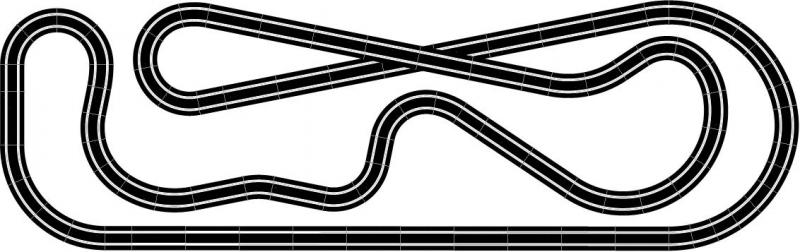

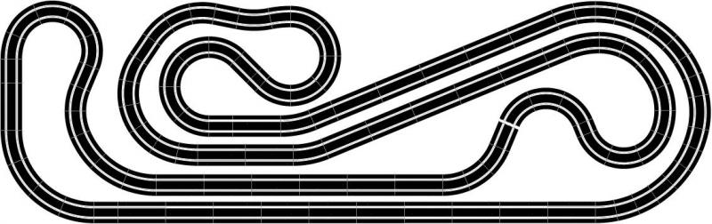

Posté le 17/11/2010 à 21h08 par moonlightmile
2 essais
un avec pont très aéré, et un autre sans pont un peu chargé pour certains...mais pas complètement dénué d'intérêt, si ?

Posté le 17/11/2010 à 21h54 par bob73-74
Pour moi, sans surprise, le premier, que tu pourrais même passer en 4 voies facilement

Posté le 17/11/2010 à 22h47 par Alex
Pour moi c'est le premier aussi.
