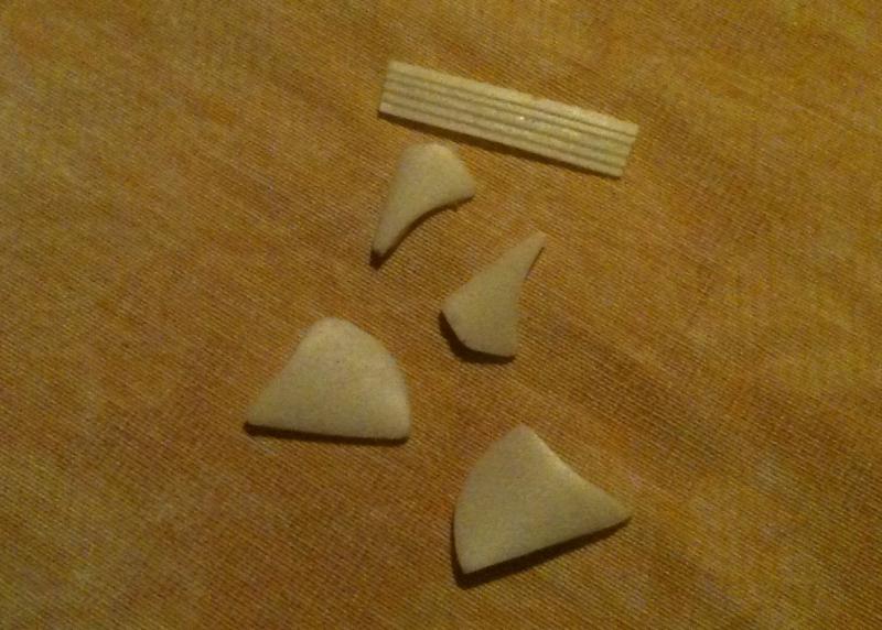

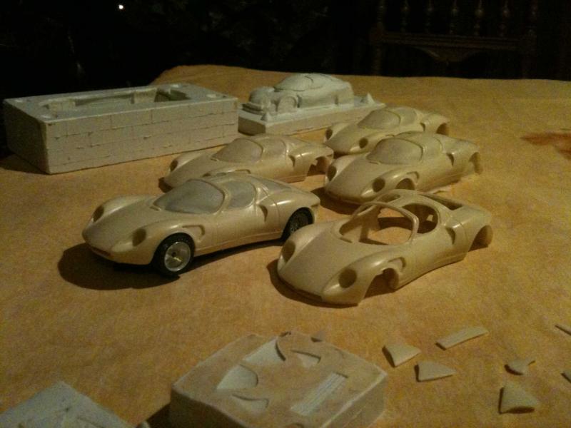

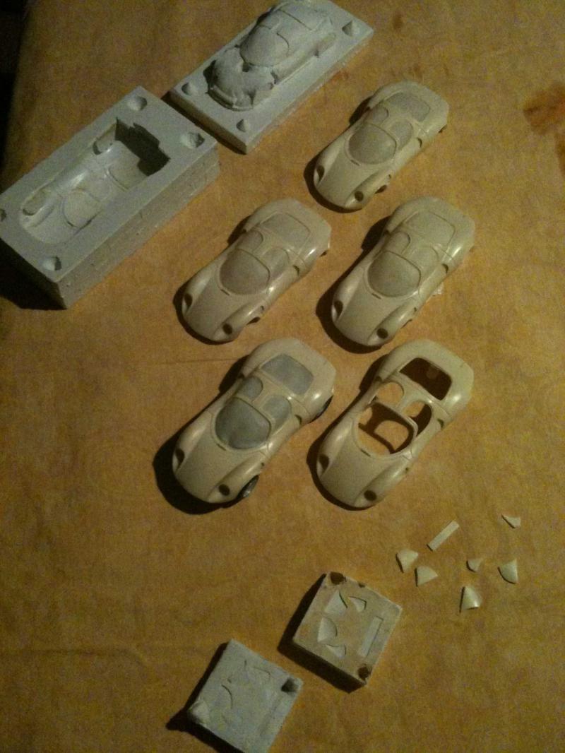

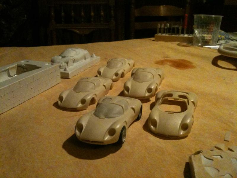

Posté le 10/01/2011 à 00h33 par combiandco
salut a tous
ce soir j'avais un peu de temps pour faire les teste de tirage et dans l'ensemble ca se passe plutôt bien passé puise que je n'ai pas rencontrer de souci majeur
sachant que ces tests se sont fait sans cloche a vide les quelques rare micro bulle ne devrais pas être un problème pour la suite
les évents de trop plein fonctionnent bien et chasse les grosse bulles; et le moule et contre moule ce positionnent idéalement
les photos des 1° tirages juste demoulé et degrossis

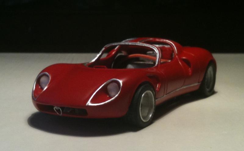

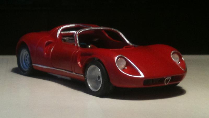

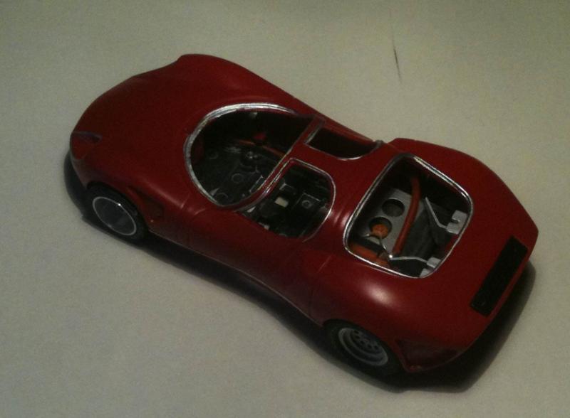

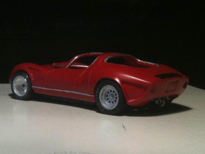

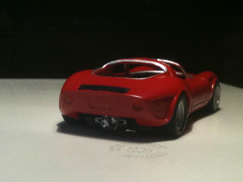

Posté le 13/01/2011 à 10h20 par combiandco
et un peu de peinture pour l'habiller
peinture rosso Alfa 1967 ref: Motip 41360
sur un autre forum dédier a cette voiture j'ai demander si il y avait plusieurs rouge et dans cette année il n'y en avait qu'un. personnellement je le trouve un peu sombre mais comme je n'ai pas vue l'original je ne peu me fier qu'au photos sachant que "photoshop" fais des miracles .......

Posté le 13/01/2011 à 12h10 par forza_alfa
c'était l'époque où alfa faisait encore de belles voitures....
le "vrai" rouge alfa est assez sombre, après rien ne ressemble plus à un rouge qu'un autre rouge^^
Vincent
