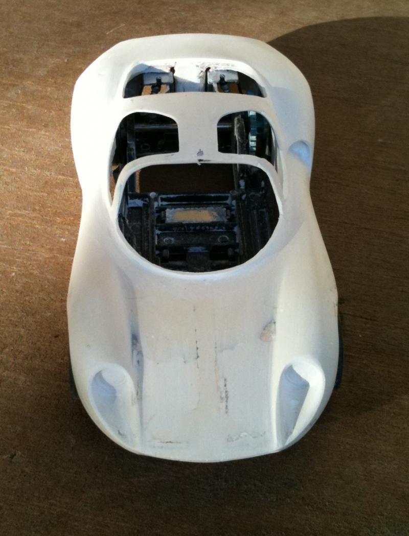

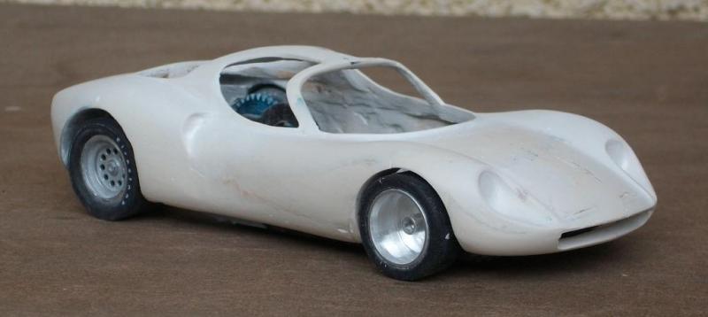

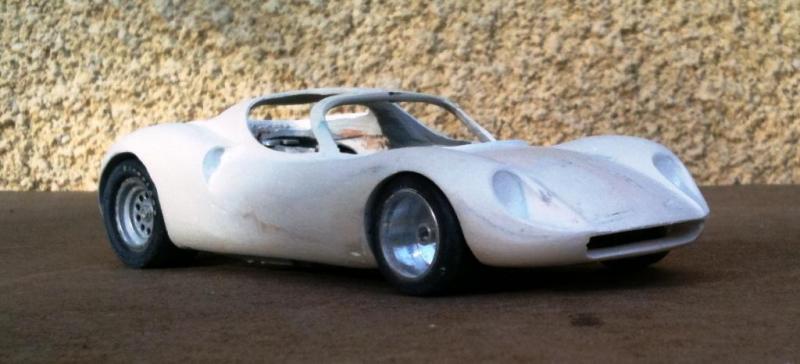

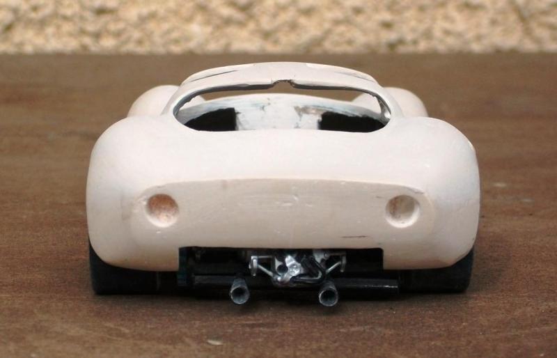

c'est pourquoi je ne suis pas souvant sur le fofo en ce moment, mais plutot sur le master et de ce pas je vous soumet quelque photos pour que vous me donniez vos impression
je le repette tout les conseils sont les bien venu...
je crois avoir finile principal de la mise en forme et il me semble que je ne suis pas loin de la vérité
reste maintenant les details
a vous de juger

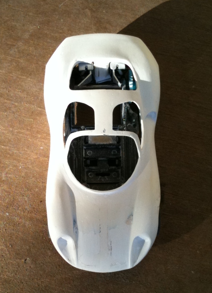

d'autre photos sont a venir ce WE

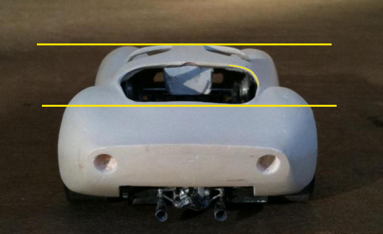

Posté le 08/10/2010 à 23h25 par Chris
| gandalf a écrit : |
elle est superbe |
oui elle est tres belle
bien les phares

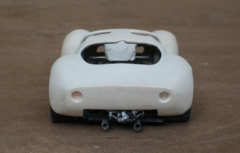

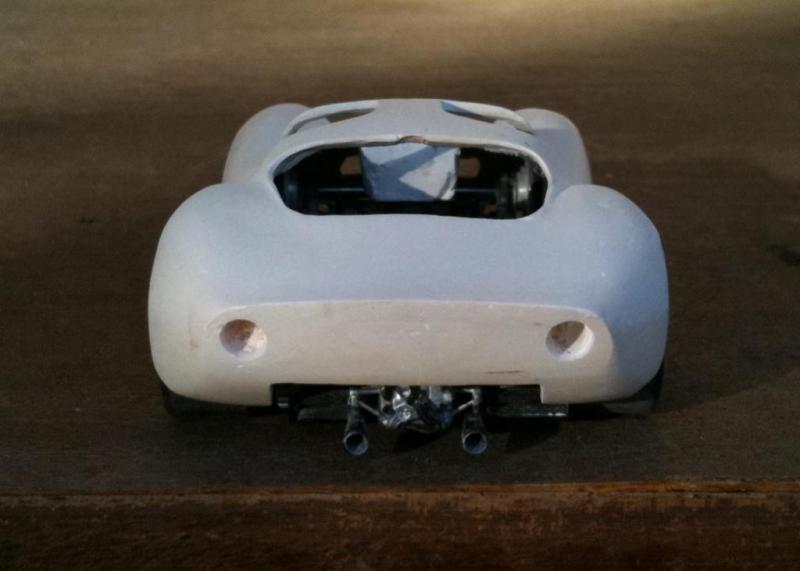

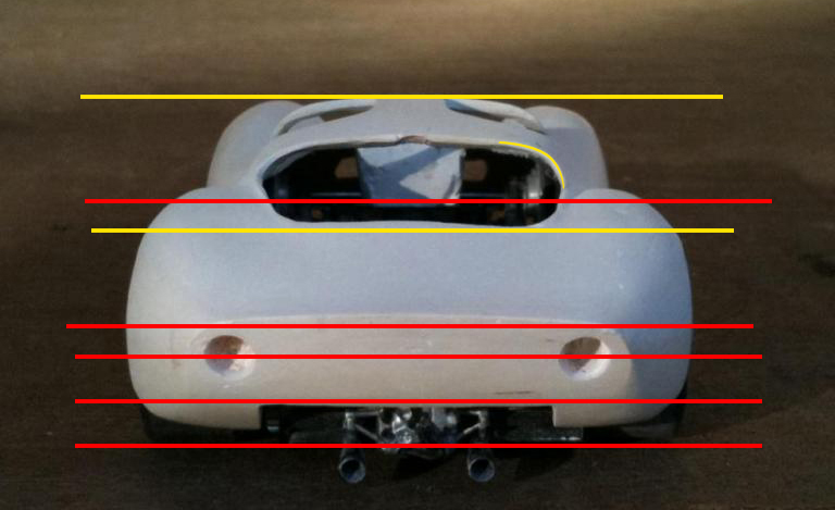

attention: tu as des défauts de symétrie, ta lunette arrière penche à droite, ton aile avant droite est + basse que la gauche. l'arrondi de la lunette arrière n'est pas le même des deux côtés.
c'est énervant hein?

Posté le 09/10/2010 à 04h41 par combiandco
le pire c'est que sur la photo je le vois
mais en reprenant le master je le vois pas
Posté le 09/10/2010 à 07h50 par darthphil
observation :
le declage observé par chris, ne serait il pas du à la photo, on peut reamrquequ'on globalment lle meme à devant et derriere (la voiture serait prise avc un angle de 0,10° par ex)
un ligne au niveau paralelle au 2 premieres au niceau des pneus arriere pourrait nous renseigner non ?
loin de moi,l'intention de remettre en cause l'oeil professionel de ceux qui savent faire
Posté le 09/10/2010 à 09h20 par Chris
| darthphil a écrit : |
| observation : le declage observé par chris, ne serait il pas du à la photo, on peut reamrquequ'on globalment lle meme à devant et derriere (la voiture serait prise avc un angle de 0,10° par ex) |
oui, çà pourrait. je peux me tromper, mais j'ai vérifié avant, et de nombreux autres éléments sont horizontaux et parallèles, voir les lignes rouges: roues arrière, tableau arrière, feux, axe avant etc...
pour vérifier l'alignement du sommet des ailes avant, poser la voiture sur marbre, le châssis bien fixé à la carro, les 4 roues touchant le sol. ensuite poser une règle de 30cm sur tranche sur le sommet des ailes avant, bien centrée par le milieu, et vérifier qu'elle est bien horizontale.
j'ai déjà conversé par mail plusieurs fois avec combiandco sur le sujet et il est évident que mes remarques sont faites pour l'aider, et pas casser son boulot! je lui ai d'ailleurs signalé à cette occasion que j'ai chez moi un master de stradale déjà terminé ou presque, et que je trouve son ébauche plus jolie, il va donc falloir que je revoie la copie

Posté le 09/10/2010 à 09h39 par darthphil
désolé Chris, je ne voulais surtout pas mettre en doute ton oeil exerce et donc surtout pas te froisser ....
j'apprécie le travail de combiandco et ton travail aussi ![]()
j'admire tous ceux qui savent à partir d'un bloc sortir une beauté ....
Courage Combiandco, en ce qui me concerne je suis ce projet depuis le début sans doute.
je patienterai le temps qu'il faut pour avoir une superbe voiture comme elle s'annonce

Posté le 09/10/2010 à 11h45 par Pylu
| Chris a écrit : |
| darthphil a écrit : désolé Chris, je ne voulais pas te froisser ....
ne t'inquiète pas aucun soucis, je suis inoxydable en ce moment |
Bonjour Chris,
merci de tes remarques, je penses qu'elles sont constructives et c'est très intelligent: l'idée d'utiliser les photos et les logiciels pour "visualiser" les assymétries.
Je découvre le slot mais je connais un peu le modelisme et je n'avais jamais pensé à ca.
Merci non seulement pour la pertinence des remarques mais aussi pour les trucs et astuces que tu nous offres à tous.
j'espère que Combi&co va la réussir autant que l'Alpha précédente et celle-ci me parait beaucoup plus dure (vitrage, moteur visible).
Bref, merci à tous deux et bon courrage pour le travail!, j'en serais incapable.
Pylu

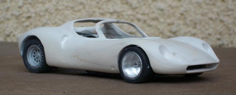

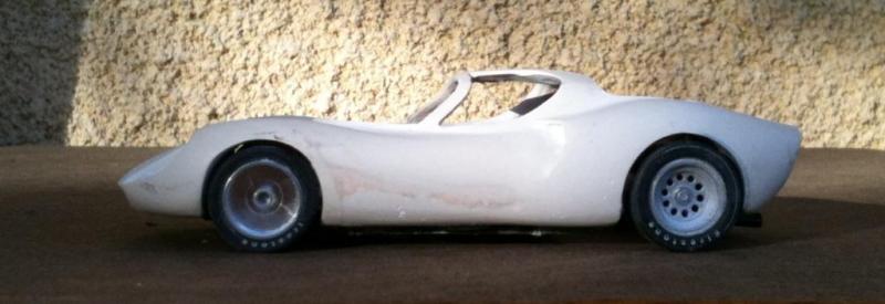

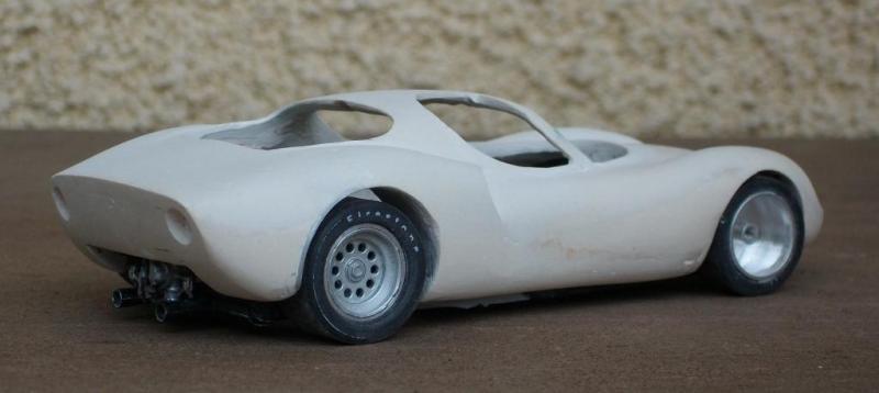

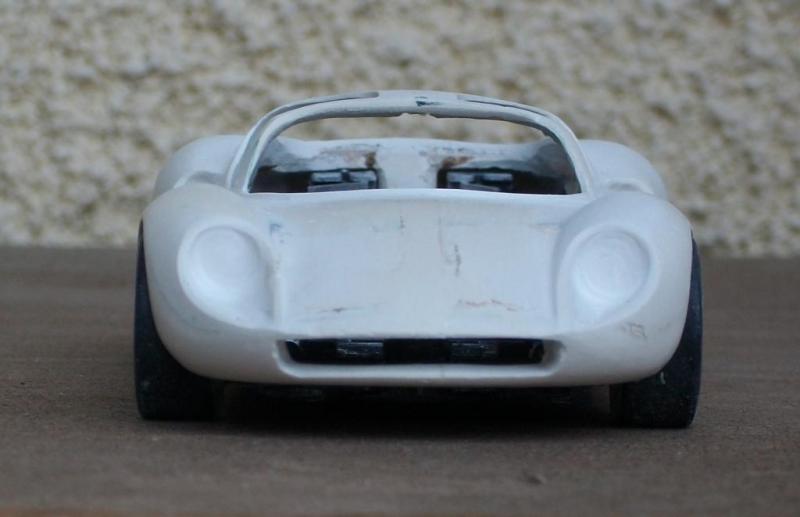

Posté le 09/10/2010 à 16h32 par combiandco
tout d'abord je voudrais en profiter pour remercier chris. Comme il en parle dans son message; nous sommes en contact par telephone et par MP. a chaqun de nos contact j'apprend beaucoup et c'est vraiment plaisant qu'un pro comme lui prenne le temps de donner des conseils
alors grand, grand et GRAND MERCI a toi chris

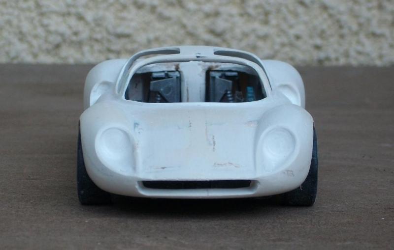

bon maintenant des photos avec un appareil photo cette fois
et sur les photos de face on voit encore des défauts
