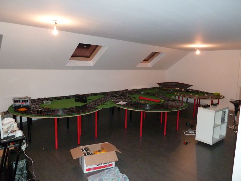

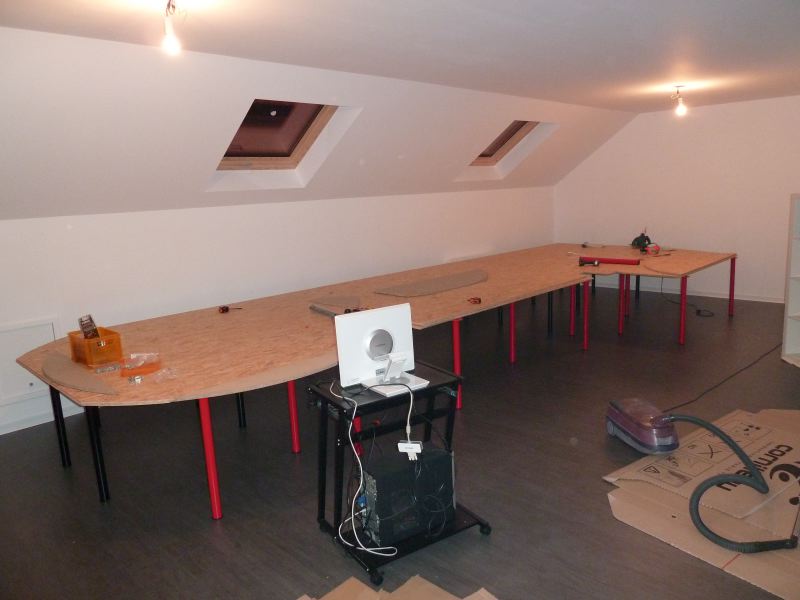

Posté le 02/09/2010 à 23h51 par imagilles
début des travaux

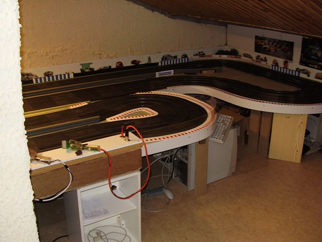

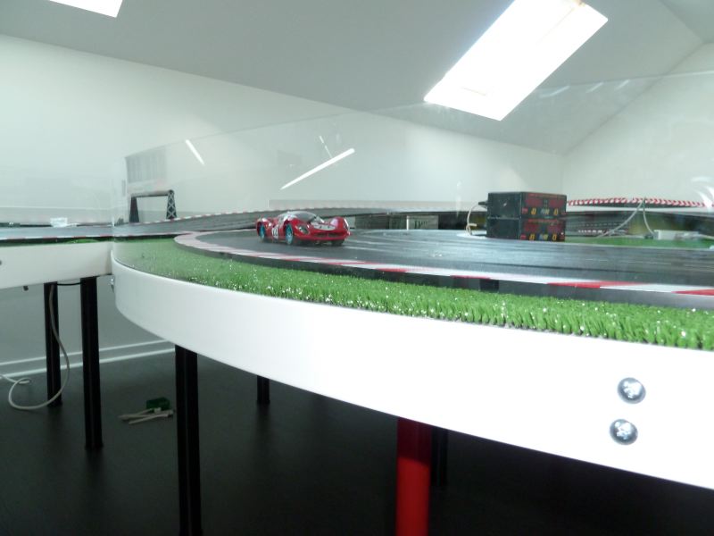

des idées pour faire les bords du plateau ?
j'ai pensé à de l'isorel mais il est difficile de le plier pour suivre les courbes
Posté le 03/09/2010 à 00h26 par SOLSOFT
medium de 3 mm

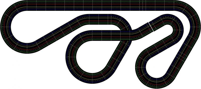

Quelles sont les côtes de ton circuit ? Qui est bien beau au demeurant ;)
Des 24H du Mans, au charme des sportives Anglaises
Posté le 03/09/2010 à 14h09 par imagilles
| BentleyBoy a écrit : |
| Quelles sont les côtes de ton circuit ? Qui est bien beau au demeurant ;) Merci |
7M70 X 3M60 au plus large 29 M de piste

Pour les bords, tu peux utiliser des plinthe PVC.

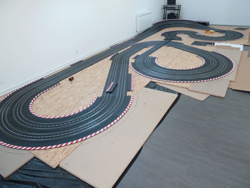

Posté le 08/09/2010 à 22h42 par imagilles

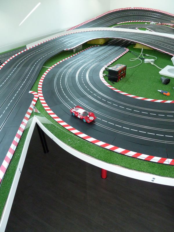

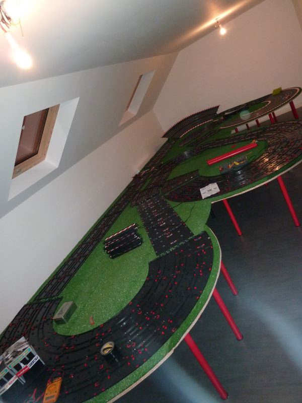

ça avance très doucement, ponter tous les contacts entre deux rails : c'est long

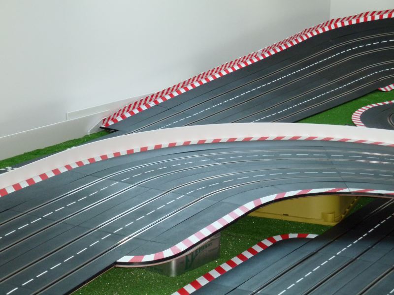

Pour faire le passage surélevé, vous utilisez quoi ? les piliers plastique carrera?
Posté le 18/09/2010 à 09h33 par guy34
| imagilles a écrit : |
| Pour faire le passage surélevé, vous utilisez quoi ? les piliers plastique carrera? |
moi j'ai fabriqué des cales en contre plaqué (hauteur 16 cm)...sinon trés bel espace et ta piste.......wouaaaaaaaa!!!!!!!!!!
Posté le 19/09/2010 à 00h50 par imagilles
pour le pont, j'ai utilisé de Isorel 3mm

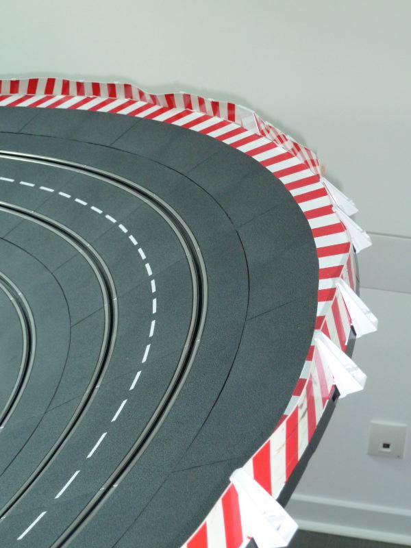

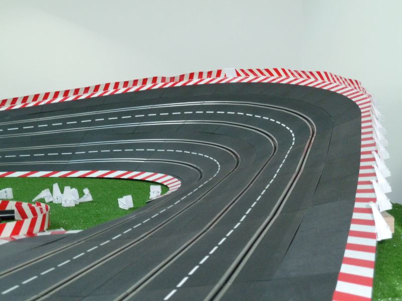

par contre autre soucis : la barrière du banking
j'ai pris la barrière rouge et blanche carrera mais elle gondole
Posté le 19/09/2010 à 07h45 par guy34
par contre autre soucis : la barrière du banking j'ai pris la barrière rouge et blanche carrera mais elle gondole |
pour les barrières , j'utilise des lames de pvc souple que je récupére chez le fabriquant de fenetres.
si il y en a un prés de chez toi , vas-y,ils ont trés souvent des bennes ou ils jettent leurs chuttes.aprés leur permission, tu peux trouver tout ton bonheur dans ce genre de poubelle....
bon courage!!!

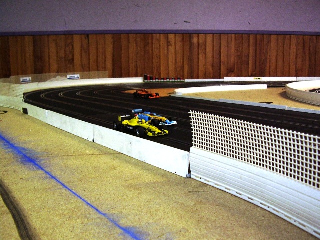

Posté le 19/09/2010 à 08h56 par Denis
| guy34 a écrit : |
| imagilles a écrit : pour le pont, j'ai utilisé de Isorel 3mm
par contre autre soucis : la barrière du banking j'ai pris la barrière rouge et blanche carrera mais elle gondole pour les barrières , j'utilise des lames de pvc souple que je récupére chez le fabriquant de fenetres. |
Je confirme tes dire guy34 je plonge souvent dans la bennes d'un fabriquant de fenetre sympa.
j'ai fait dernièrement les dotés de la table
Sur cette piste aussi des bandes de pvc
j'ai trouvé ausssi des lames de volet roulant et glissé du grillage de maintient pour crepi de facade et j'ai des formidables barrieres grillagées
Denis.

Posté le 19/09/2010 à 11h35 par imagilles
J'ai aussi utilisé de la bande pvc et du plexi pour les bords du plateau
pour les barrières du pont aussi
mon problème reste la barrière du banking (elle gondole du fait de courbure)
une solution ?
