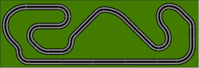

Posté le 13/02/2010 à 10h24 par hoslotfrance
Pourquoi ne pas utiliser la surface dispo au maximum ?
- en particulier pour faire la plus grande ligne droite possible en diagonale .
La piste Tomy est preferable à Tyco . Son seul defaut est son etroitesse qui oblige a bien rapprocher les voies arrieres des voitures Tyco sinon elles se touchent.

J'y ai pensé mais ça implique un pont et je voudrais m'en passer.
Tomy et AFX c'est pareil ? (j'ai une proposition pour un coffret neuf complet).
Pour revenir au tracé je pense que celui-ci est mieux. Il reposera sur un support de 80 x 235 et la ligne droite est plus longue.

Sur ton dernier plan , les lignes droites secondaires sont inutiles car tu ne pourras pas remettre à fond avec une voiture "rapide"
ça te limite aux vintage ( T'jet) et aux lentes (magnatraction)
Montes ce tracé par terre en provisoire , tu vas vite comprendre...
Je suis tout a fait d'accord avec ceci.
Maintenant moi j'aime beaucoup les Tjets et je pense que ce tracé est pas mal (même si je trouve qu'il y a trop de 6'). L'idéal serait effectivement de pouvoir se rendre compte en faisant un montage à blanc, le problème c'est que Gentlemandriver n'a pas de rail pour faire un test. C'est la raison pour laquelle il nous sollicite.

Pour l'instant , c'est celui ci le plus jouable :
Il a une ligne droite principale de 4 grandes et des poussieres
et 2 lignes droites secondaires qui permettent de remetre les gaz.
Juste quelques amenagements pour l'optimiser encore .

par contre le virage ne epingle est a banir

Pour ce qui est de l'épingle, perso j'utilise avec des chassis Tomy turbo ou Tyco 440 et HP7 ( je ne connaispas les T'jet ou magna... ) et ça passe.
Le montage en Tomy est meilleur que le tyco: il n'est pas nécessaire de faire des pontages, les jonctions entre les rails étant plus soignées.
Le tracé proposé par Hoslot est sympa.
Bon courage pour la suite.
Posté le 17/02/2010 à 11h09 par BRUNO
pas de poblèmes avec cette épingle, je l'ai esseyé avec des AFX, des tyco , des G+ , avec et sans aimants, les voitures passent bien , comme partout , il faut avoir les poignées et le voltage adapté, sans aimants je suis en pneus uréthane

Le tracé a été proposé par Minihoto...
L'epingle ne passe pas avec les Aurora magnatraction et les AW Xtraction j'avais amené un chassis de chaque type à Maurepas pour essayer .
