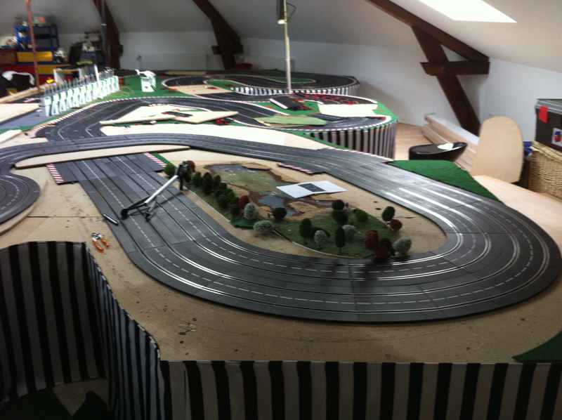

Et bien j'adore ton circuit, cela doit être le pied de rouler dessus
Carrera = le coté obscure
Posté le 16/05/2011 à 19h01 par cousinhub88
c'est super agréable de rouler dessus effectivement.
Posté le 16/05/2011 à 20h41 par cricri
salut
du grand art carrément ,de plus le boulot et monstrueux félicitation cousinhub88
maintenant rouler jeunesse

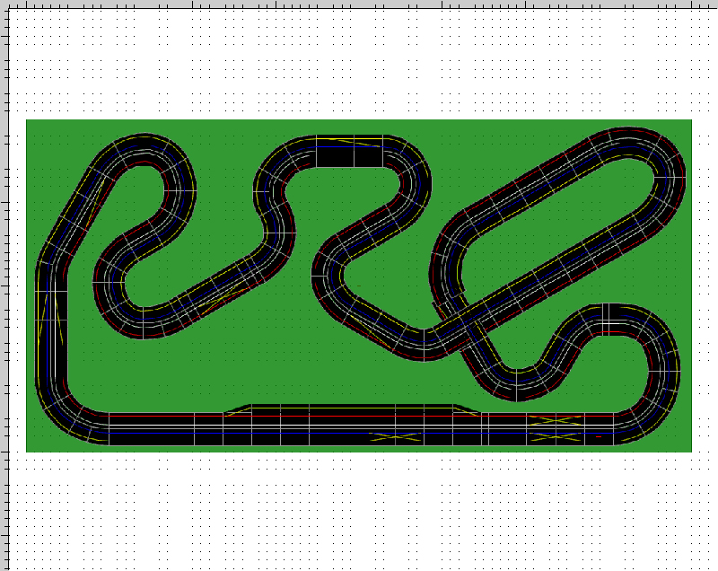

Pourrais tu stp nous faire partager le schéma de ton tracé (via UR3.0 ou autre).
Si tu avais du conserver ton banking, quels aménagements aurais du tu réaliser pour faire passer des Nascar (c'est mon objectif !).
Merci de ton retour d'expérience,
Stéphane

le tracé sous tracker 2000. Le plateau fait 8 * 4.
Posté le 28/06/2011 à 09h58 par Aigleroute
Merci Beaucoup !
Ce qui est étonnant est qu'il parait bcp plus imposant sur les photos que sur ce plan à plat... Et pourtant...
Posté le 28/06/2011 à 22h19 par Olivier-Fantasy
Faut juste prendre en compte un "détail" : 8 METRES x 4 METRES C'est ENORME !!
(enfin, ça ne rentrerait pas chez moi )
Posté le 29/06/2011 à 09h12 par Marco
Et 4 voies Carrera = 40cm de large
+ 10cm de bordures de chaque côté (non représentées sur le schéma)...
Cela fait juste une petite piste de 60cm de large...
donc un virage au plus serré d'environ... 1m60 !!

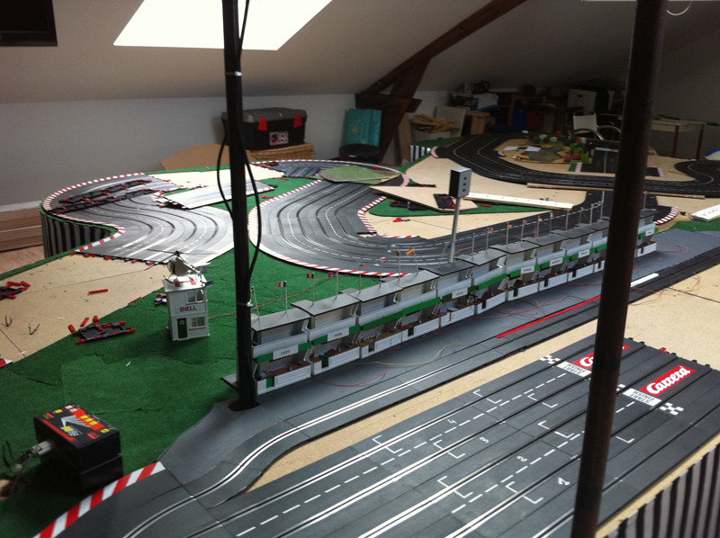

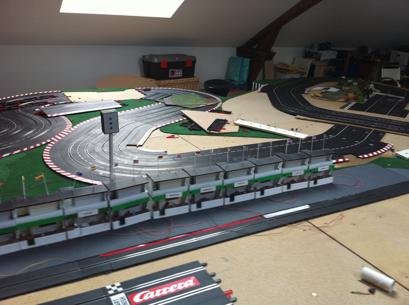

Posté le 29/06/2011 à 09h52 par cousinhub88

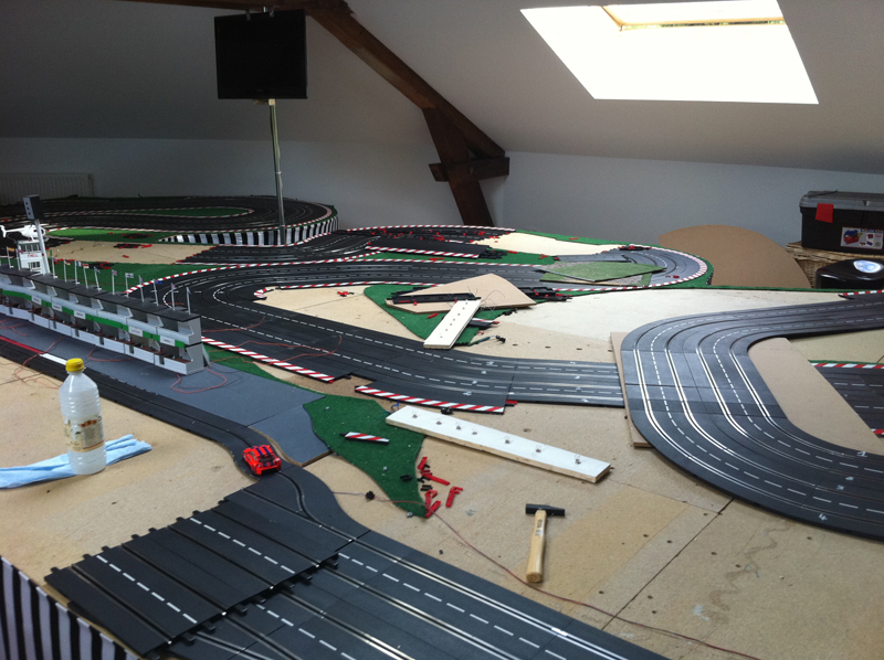

le début des travaux, suppression du pont, du tracé avant le pont...
début de remise en place des rails. ce soir mise en place de la ligne droite qui passera sous le pont, le virage, le pont...
vivement ce soir

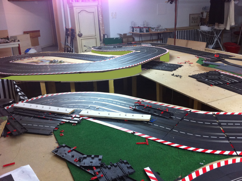

Posté le 30/06/2011 à 09h33 par cousinhub88

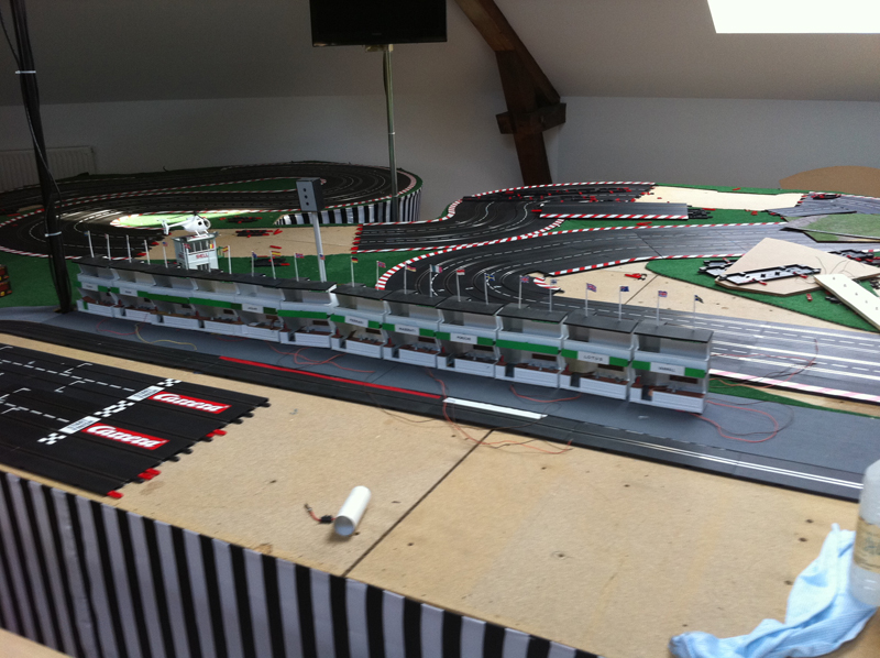

La suite des travaux hier soir.
Au niveau de la visibilité, pas trop de soucis, sachant que les postes de pilotage seront rapprochés de la piste. Il y a juste le fin du virage de la piste 4 dont la vue est légèrement masquée. Mais je souhaite garder l'aspect des stands pour donner un peu de vie au circuit.
Maintenant, je vais m'attaquer à la partie la plus dure pour moi, la mise en place du pont.
Si certains d'entre vous ont des idées, ce sera avec plaisir.
Mais avant je vais peut être m'attaquer au découpage du plan de travail pour avoir plus de place pour la mise en place du pont.

J'ai du modifier le tracé pour permettre un meilleur accès au ramassage sous le pont.

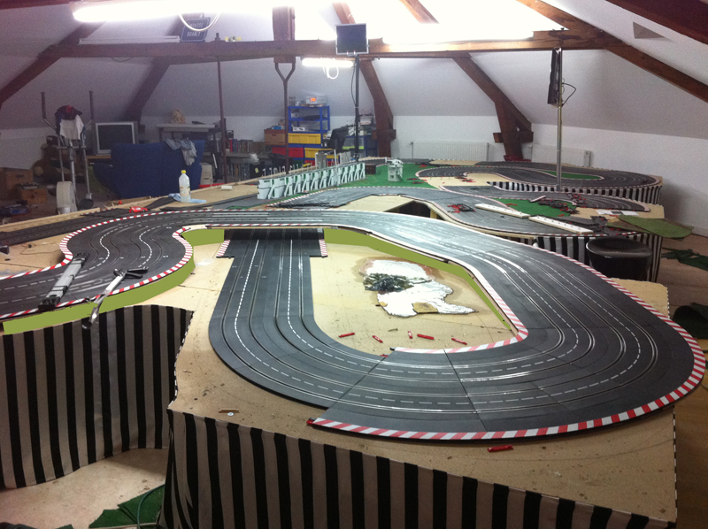

Posté le 04/07/2011 à 10h24 par cousinhub88
Après le retour de la course de 6 heures à Puligny dans le cadre du Trophée Grand Est Franco-Suisse, je me suis attaqué ce week end à la construction du pont de mon circuit.
Je suis assez content du résultat.
J'attends maintenant le retour de mes aiguillages préparés par Jojo de Checkup pour pouvoir continuer et faire les différents ajustements sur la hauteur et les niveaux du pont. Il faut en effet voir comment se comporte la voiture.
Après je pourrai faire appel aux copains pour prévoir le pontage des rails, la mise en place du placage autour du pont ....

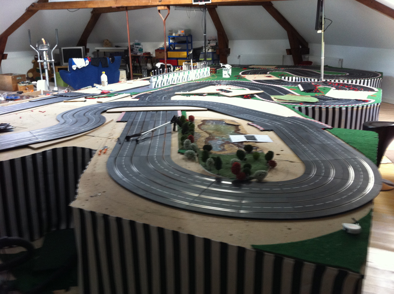

Posté le 02/10/2011 à 20h14 par cousinhub88
j'ai reçu mes aiguillages modifiés par Jojo de slotandgo.
Il ne reste plus maintenant qu'à faire les pontages inter-rails pour éviter les pertes de courant et la résistance entre les rails très fréquente en carrera. Le pontage s'effectue en 1 mm2.
Prévoir les pontages généraux, en gros 6 pontages pour mes 33 mètres, le pontage se fera en 1,5 mm2.
Poser le décor pour cacher le dessous du pont.
Raccrocher ensemble tous les éléments du circuit et pouvoir ainsi le fermer.
Encore beaucoup de boulot en perspective.
je vous tiendrai au courant.
