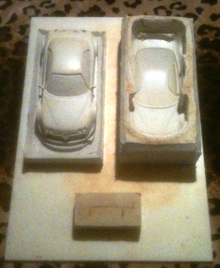

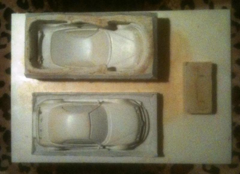

voila le moule est pres donc ce WE premier tirage pour voir

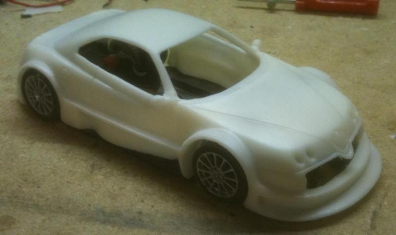

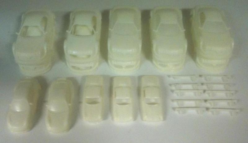

et bien voila les premiers tirage du WE
pas trop de souci
la premiere ma permis de faire quelque reglage et les suivantes n'ont pas poser de probleme
au final la coque fais en moyenne 36 g, ce qui au regard des quelques resines du commerce que je posede et plus leger.
reste plus qu'a faire les feu arriere et les vitrages (ce qui je l'espere ne prendra pas trop de temps)
aler passont au photos
la premiere degrossie et monté sur chassis

moi je maquette aussi mais j'utilise de mastique renforcer a la fibre de verre et pour mes kits carrosserie du carton(pas trop souple),tout ce qui est boite d'emballage....
y'en a ils utilisent aussi de la carte plastique que tu trouve dans des magazins de modelisme!
hate de la voir rouler cette alfa!

Posté le 07/06/2010 à 20h47 par combiandco
frogw 650
les petite sont au 1/43 pour ma filles (les 3 sont des alpines A108 et les 2 sont des porsches 996 GT3)
je lui ai monté une piste jouef pour l'initié au slot mais elle prefere la piste de papa parceque les voitures sont plus belles. d'ou ces petites bombes.

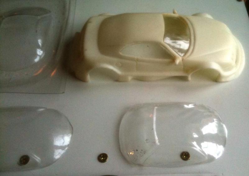

Posté le 16/06/2010 à 10h41 par combiandco

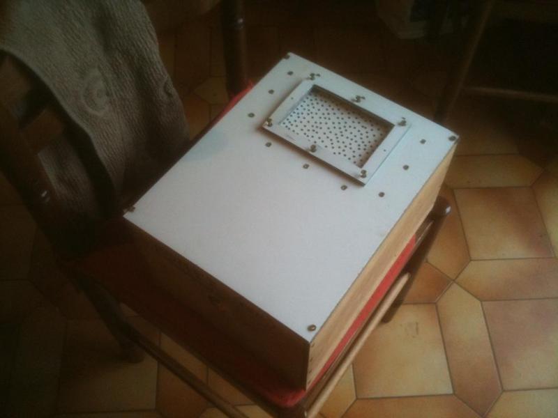

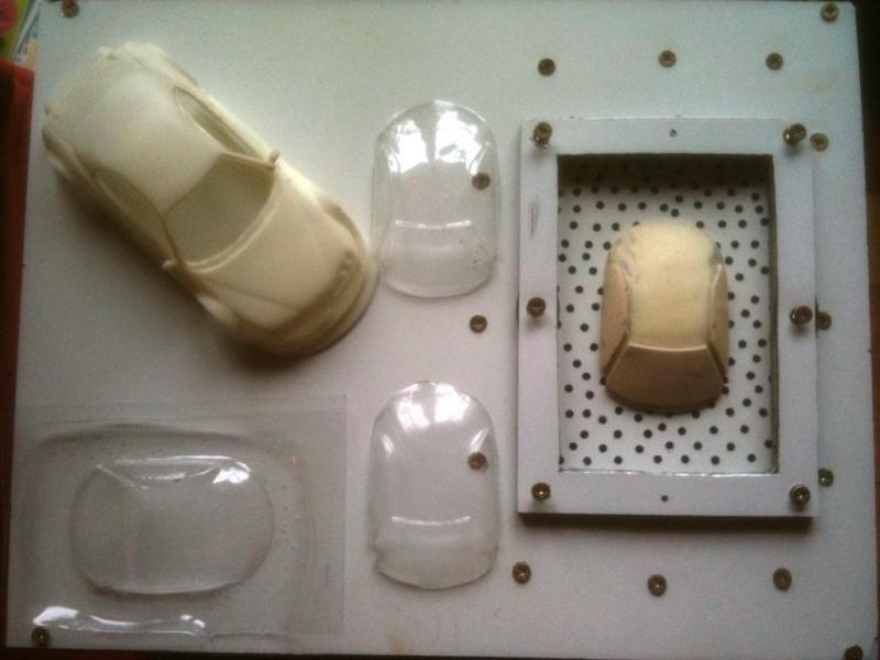

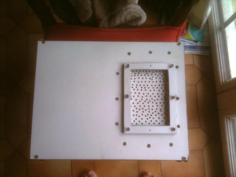

bon voila remis de mes émotions du WE , je vous montre ce que j'ai fais en regardant les 24h du Mans.
tout d'abord j'ai fabriqué une magic boxe pour pouvoir thermoformer des pièces pour le slot (vitrage et intérieur) en lexan
et donc j'ai commencer les tests pour les vitrage de l'alfa
bin c'est pas gagner
j'arrive a sortir des vitrage mais je crois qu'il va falloir investir dans un décapeur thermique réglable, car, a quelque degré prés le lexan ce forme ou fais des bulles et les bulles sur les vitres c'est pas le top.
bon j'ai quelque vitrage pas trop moche mais pas encore au top
si vous avez des conseille pour le thermoformage n'hésitez pas
je vous mes quelques photos quand même

salut combianco , perso ,ayant une boite à thermoformer semblable à la tienne , au début ,j'avais percer des trous comme toi ,et finalement ,je me suis apercu que ce n'était pas suffisant pour une bonne aspiration , j'ai agrandi le trou et fixer une grille , ensuite ,le décapeur thermique n'est pas l'idéal , car il est difficile de chauffer partout d'une manière homogène , j'obtient d'excellent résultat en chauffant mon lexan , ou mon acétate dans mon four de cuisine qui lui me permet un réglage de tempérautre bien plus fin ,n'hésite pas à sacrifier un deux ou trois morceaux de lexan afin de trouver la temp idéale , ensuite tout se passera bien ,pas de bulles , pas de blanchiment , essaie ça vaut le coup , bon thermoformage , j'ajoute que les qualités de lexan ou d'acétate varie beaucoups , donc des essais préalable sont indispensable , mais une fois tes réglages trouver , tu sortira des vitrages de bonne qualité , bone chance et bravo pour ton alfa ,je suis preneur d'un kit , contacte moi par mp , pour les modalitées

Posté le 17/06/2010 à 00h28 par combiandco
merci gandalf pour tes renseignements
je vais tester ce WE j'aurais plus de temp pour les reglages et test de temperature au four
