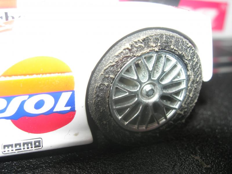

Juste un mot pour dire que tu n'es pas le seul à avoir des soucis avec les pneus Ultimatt.
Je viens de constater que les miens sont dans le même état.
Je tourne sur une piste Carrera avec des Lola Fly. Il est vrai que les virages elles les passent tout en travers mais les pneus n'ont pas plus de 300 tours.
Un aperçu d'un pneu vu de côté
Je n'ai encore jamais eu ce problème avec des pneus NSR ou slot it.
Posté le 03/05/2009 à 19h04 par slapac
Pour le moment un seul train de pneu monté sur des jantes slot it sur une honda NSX NINCO.
Piste carrera 15 m avec 1 virage à gauche et 6 à droites dont un banking.
L'état du pneu sur le coté correspond à peu près à la photo ci-dessus mais l'état des pneus en eux mêmes (surface en contact avec la piste) est encore très bons après plus de 100 tours.
J'ai monté un pneu 20x12 sur une jante 17x10 slot it.

Ma piste fait 20 mètres et j'ai 8 belles courbes avec bordures qui se prennent en glissade.
Pour le dessous du pneu, il est bien usé et peluche? Côté adhérence, il n'y en a plus beaucoup et le pneu a tendance à saccader. C'est maintenant moins bien qu'avec les pneus d'origine Fly.

Bonsoir ,
Pour l'usure sur le flan du pneu , je dirait quand même bien que se sont les stigmates de frottements sur tes barrières non ?

En l'espace de quelques semaines (2 mois de commercialisation) plus de 300 paires ont été vendues sans qu'aucun retour négatif ne nous soit remonté... et aucun peu a fini dans cet état.
Il faut comprendre si le problème ne provient pas d'une utilisation "particulière" de ce produit afin d'aider le fabricant à corriger ce problème ou à fournir des préconisations d'utilisation afin que le problème ne se reproduise plus...
Est-ce le frottement intensif sur les bordures et contre les barrières qui est la cause de ton souci particulier...?!?!?
Si c'est le cas, cette gomme est alors sans doute un peu tendre pour cette utilisation quelque peu particulière... car en slot, moins on dérape, plus on va vite...

Posté le 06/05/2009 à 09h04 par combiandco
Salut petite contribution
J’ai une paire de pneu qui c'est usé de la même façon mais j'en connais la raison le pneu était légèrement lâche sur la jante et je sais que c'est la raison car ce même train de pneu avait été monter sur une autre voiture sans aucun souci (plus de 10h d'utilisation sur ma piste)
Ils se sont dégradés en 2h
J’ai 5 trains de pneu et ce sont les seul a s'être détériorer
voila si ca peu faire avancer...
