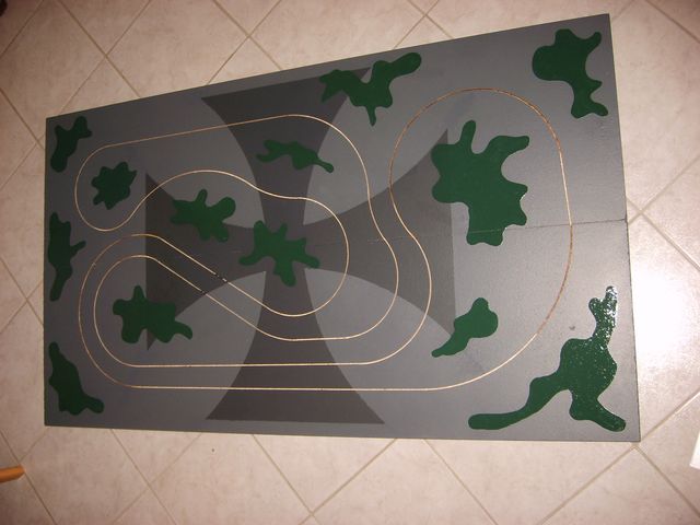

Tu as sans doute raison, mais j'ai toujours bien aimé les décos Camo et les véhicules militaires alors que paradoxalement j'ai détesté mon service militaire et tout ce qui va avec et par dessus tout je déteste les armes.... Ma vie est pleine de paradoxes !!!! Mais je vous jure que je suis très pacifique !!
En fait, je trouvais que ça faisait un peu "tout nu" sans les taches....

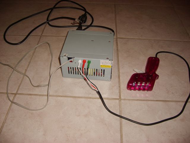

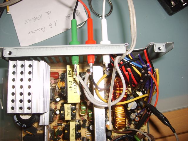

J'ai tout préparé pour l'electrification à base d'une vieille alim de PC.
Comme vous pouvez le voir, j'ai pas mal simplifié car il y en avait des fils là dedans !!! Et c'est quand même plus propre comme ça...
Par contre, je sais pas trop ce qu'elle a mais elle siffle et ça vient pas du ventilo ! Bon, on verra bien, tant que ça fonctionne !!! Au pire j'en ai d'autres alors je recommencerai.....

Posté le 09/03/2009 à 21h44 par burn
elle est pas variable cette alimentation????????
et apres avoir pensée un peut c'est tas poignée sur le frien qui fait ca met une diode pour ton fils de frien

Posté le 09/03/2009 à 23h30 par dnieprman-
| burn a écrit : |
et apres avoir pensée un peut c'est tas poignée sur le frien qui fait ca met une diode pour ton fils de frien |
Salut Burn,

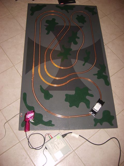

Non, pas d'alim variable pour le moment.... Je fais avec de la recup et je verrai ensuite. Par contre je viens de finir de cuivrer la piste et pas moyen de tourner dessus....
Ca coupe avec ou sans frein branché.... Mais merci pour la diode, j'y penserai à l'avenir.
J'arrive à faire tourner une petite Jouef (et encore) mais dès que je met la carrrera elle n'a même pas le temps de démarrer que tout se coupe... Je ferai un essai avec une autre alim demain. Pour le moment dodo !
Posté le 10/03/2009 à 22h55 par dnieprman-
Ca y est, c'est fini....
Bon, j'ai refait une alim avec une autre alim de PC et cette fois ci ça fonctionne à merveille.... L'autre devait avoir un problème....
A part ça cette piste aura été une bonne école. C'est rigolo avec une voiture au 1/43 mais avec une 1/32 ça l'est déjà beaucoup moins. J'ai du retailler le guide de la carrera car elle refusait de prendre les R11 et R10.
J'ai rainuré à 3mm mais je me demande finalement si 4mm ne serait pas mieux car ça laisserait plus de liberté au guide dans les virages donc moins de frottements....
Le revetement traité au vernis V33 anti-derappant est quand même très glissant.
J'aurais peut-être du mettre deux couches. Je vais continuer à jouer avec pour voir tous les défauts....
