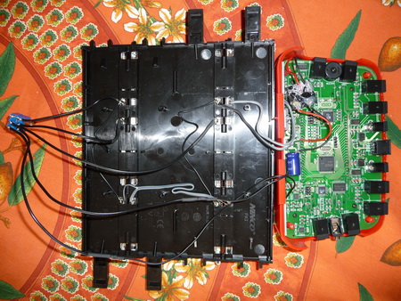

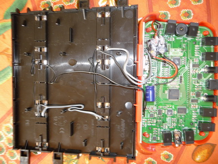

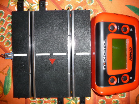

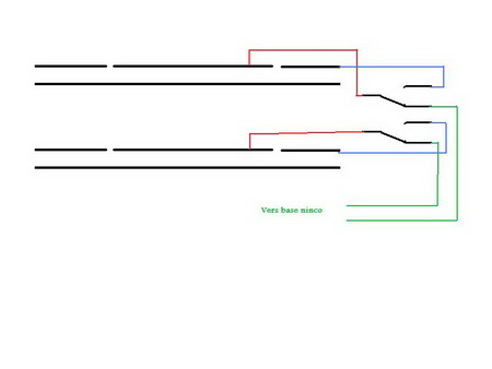

Pour info la base ninco ne sert juste à la gestion des poignées, la course est gérée par le logiciel, mais attention celui-ci n'envoie aucune information vers la base donc il n'y à pas de coupure de l'alimentation des moteurs des voitures avant et après la course attention aux faux départs et je ne sais pas si le logiciel le gère.
Je suis bien gentil, mais j'ai oublié de vous présenter les modifications à faire à la base Ninco.
Afin qu'elle ne décompte plus les tours, il suffit de couper les 2 fils qui partent de la zone de détection.
Moi j'ai installé des inverseurs afin de pouvoir remettre très rapidement et sans démontage la base dans sa fonction d'origine.
Voici le schéma
