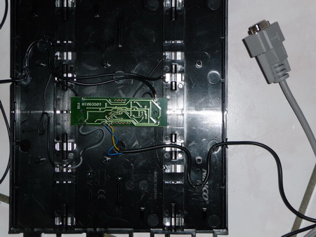

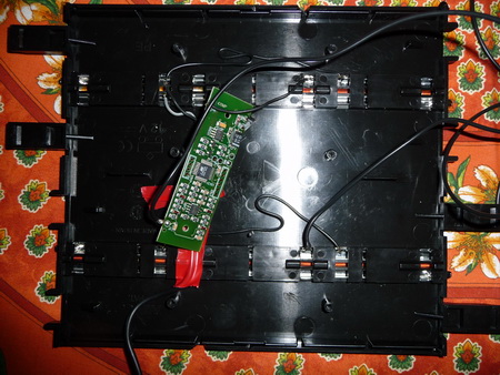

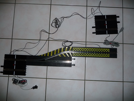

Et voici les photos de mon montage avec 2 Kits 40206 un pour le comptage et chrono des voitures et un pour la sortie du pit lane.
Le montage est bien expliqué danc la doc.
le kit40206 à droite permet le comptage et le chronométrage des voitures, celui à gauche la sortie du pit lane.
le montage du kit comptage et chrono
Le montage du kit sorti pit lane

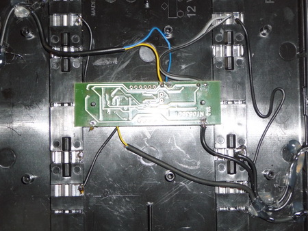

Le cable avec les fils jaune et bleu sert pour la transmission des données series vers le Pc le bleu sur la Pin N°2 du sub-D 9 et le jaune sur la Pin N°5.
Le fils jaune n'est pas souder l'ors de la fabrication du kit, il faut donc le faire vous mêmes.
il faut un port serie par kit modifies donc 2 ports dans mon cas.
Photo de la carte côté composant.
