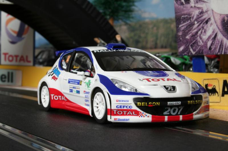

Pareil pour moi je l'ai essayé Vendredi (c'est Arbaloute qui l'a ramenée) je confirme l'effet 4x4 dans les virages avec en plus un effet "coup de pied au cul" dans les lignes droites mais parfaitement controlable grâce au frein naturel de la voiture et en plus quelle beautée

Quel moteur avez vous dans votre 207? moi j'ai eu un vert clair (pas le meme que sur la voiture de test) je le trouve trop voilent et pas progressif je possede un vert fonce qui lui est beaucoup agreable!
Posté le 22/01/2009 à 11h20 par laurent-66
Tu dois avoir eu la derniere celle Nicolas Vouilloz .non?
Les moteurs des premieres 207 Avant slot sont des HUNTER couleur vert foncée.( 25000 tours) force magnétique 11.
A partir de la "Vouilloz" c'est un MASTER (25 000 tours) mais la force magnétique passe à 3.Ce dernier est plutôt pour les voitures de vitesse.
Ce moteur est bon mais je préfère le MB SLOT (25000 tours aussi mais avec une aimantation à 7.5)
Cette voiture freine beaucoup et pour diminuer c'est effet de frein il faut un moteur moins aimanté.

Suite a une visite au circuit de Pont de Vaux dans l'Ain, le patron m'a vivement conseillé cette voiture car pour lui elle est très efficace dés sa sortie de boite, ce que semble confirmer ce test.
J'ai lu ce qu'il y avait a lire sur ce forum (j'ai lu ce post) et je m'aperçois que cette voiture semble être livrée avec 2 types de moteur :
-le "HUNTER" vert foncé de type ouvert comme dans le test ci dessus :
monté sur cette voiture :
lien: Peugeot 207 S2000 Rally Principe Asturias 2008
-le "MASTER" vert clair de type fermé :
lien :Peugeot 207 S2000 IRC Nicolas Vouiloz #2
Pour un débutant comme moi, j'aurais donc 2 questions a vous poser :
-ais je bon tout d'abord dans ce que j'écrit sur les versions de ces 2 voitures et ses 2 moteurs ?
-quelle voiture ou plutôt, quel moteur me conseillez vous ?
Sachant que je préfère la souplesse et la facilité d'un moteur plutôt que son explosivité.
Le HUNTER vert foncé de type ouvert ?
Merci d'avance pour vos réponses. :)

prends la version hunter
le master est beaucoup trop violent pour un debutant!
le Hunter est un excellent moteur (privilegie un bon rodage pour gagner de la souplesse)
Le master y a rien a faire c'est du tout ou rien, top pour les spéciale mais pas du tout polyvalent!
pour moi le meilleur moteur avant slot est le orange

j'aimerais avoir votre avis : peut on monter sur cette 207 des jantes Sloting Plus "America"
Pour rappel, les jantes d'origines sont des 15,5x9mm a l'avant et 16,5x9mm a l'arriere.
Chez sloting plus, les tailles sont de 15 x 8 - 15.9 x 8.5 - 16.9 x 8.5 - 16.9 x 10 mm.
Dois je prendre des 15.9 x 8.5 a l'avant et des 16.9 x 8.5 a l'arrière ?
Ou bien mettre 4 jantes de 15.9 x 8.5 ?
Doit on respecter les 2 différents diamètres comme sur l'Avant slot d'origine ?
D'ailleurs, vu que c'est une 4x4, c'est bizarre que les diamètres ne soient pas les mêmes entre l'avant et l'arrière ! Vu qu'elles devraient tourner a la même vitesse, la logique voudrait que les 4 roues aient les mêmes tailles...je pige vraiment pas ! ![]()
Je suis un peu perdu avec toutes ces tailles et je n'aimerais pas faire de bêtise...
