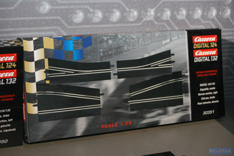

Posté le 18/02/2009 à 01h15 par wil
Pour ton 4 voies, tu ne vas pas avoir besoin de ces nouvelles rails ? (nouveauté 2009)
