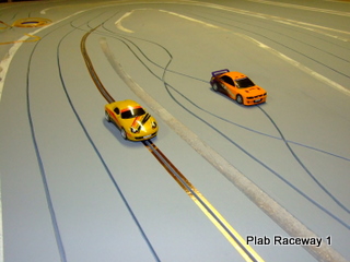

Salut à tous,

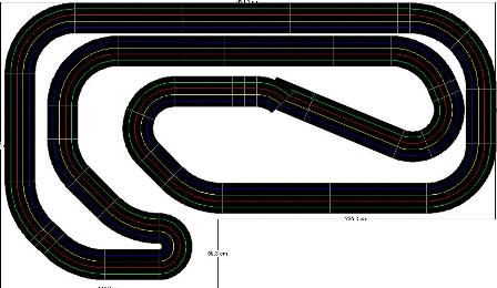

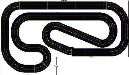

bon apres un début de travaux stopé pour cause de fraise de mauvaise qualité (3 metres à peine !!) j'ai retouché un peu mon tracé...pour pouvoir mettre les stands au milieu...
le tracé me plait toujours mais j'ai pensé à ceci (plus de place au centre pour les stands)
QU'EN PENSEZ VOUS
Posté le 10/12/2008 à 13h01 par HAPPYMACHINTRUC
Teubarland a écrit :
manou : t'es con ! chui peter d'rire !!!
sinon, raymoulade ! 26 cm !!!! ça me parait vraiment juste ! moi, j'ai 19 cm!!!
Teubar,
Es-tu vraiment sûr d'avoir compris le sujet de ce post
Président Maréchal Docteur (à vie!)
Posté le 10/12/2008 à 13h22 par HAPPYMACHINTRUC
Blague à part Raymoulad,je n'arrive pas à savoir si ton futur circuit s'appuie sur 1,2 ou 3 murs (en partant de l'idée que ton plan le présente inséré sur une surface rectangulaire).
Je dis ça car si les parties "Nord Ouest" ou "Nord Est" voire les deux de ton circuit sont collées aux murs - sans possibilité d'accès -(en partant du principe que les postes de pilotage sont au "Sud"),tu auras peut-être quelques difficultés à récupérer les voitures deslotées.A moins d'avoir prévu la pince de ramassage.
Tu m'expliques si j'ai rien compris
Posté le 10/12/2008 à 13h30 par RayMoulad
Bien compris je peu accéder par la gauche(ouest jusqu'au nord puis jusqu'au nord est c'est pas tres large ni haut et c'est pour ça que j'ai laisser le plateau au sol...il n'y a que l'est qui est collé au murs mais je pense que je vais devoir acheter un pince car faire le tour toutes les 2 minutes ben oui je débute...
Posté le 10/12/2008 à 14h17 par HAPPYMACHINTRUC
Débutant ou pilote confirmé,tout le monde finit par desloter tôt ou tard,surtout si la course est endiablée.Sans parler des nouvelles voitures que l'on met plus ou moins de temps à apprivoiser.
c'est pour ça que cette question de la récupération des voitures sorties ne me semble pas négligeable.Si la corvée finit par l'emporter sur le plaisir,on finit par maudire le tracé que l'on trouvait si chouette au départ.
Posté le 11/12/2008 à 12h41 par RayMoulad
Bon...y a pas un ptit avis sur mon nouveau tracé...
Posté le 11/12/2008 à 13h27 par schwartz
[quote=RayMoulad] schwartz a écrit : Ben c'est partit !!! cela va etre grandiose
Tu travailles au sol, pourquoi n'as tu pas commencé par faire un chassis ?
Ben on le voit pas bien mais j'ai trés peu de hauteur dans le fond (c'est le grenier)
j'aurais pu le surelever un peu mai apres pour passer derrière c'était moins facile ça n'aurais pas été à la bonne hauteur et pour travailler pour le moment je peux monter dessus.J'ai déjà 2 petits sièges de plage en tissus qui vont bien pour le poste de pilotage !! [/quot
Ok je n'avais pas vu pour la hauteur de plafond, pour ton tracé c'est nickel .

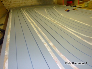

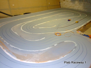

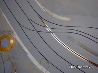

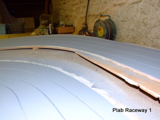

Posté le 15/02/2009 à 17h40 par RayMoulad
Bon alors quelques nouvelles de la piste, après le retard prit pour cause d'agglo particulièrement "agressif" et destructeur de fraise...!! (plein de particules de métal ) qui à nécessité pas mal de masticage
j' attaque maintenant la phase plus "tranquille", la pose du cuivre, petit test et branchements suivra par intermitence le début de la déco...
oups...!! ça marche pas pour les photos ??!! y a un pb sur le serveur ??
A voilà, ça devrait aller...
et puis comme je trouvais qu'il n'y avait pas assez de boulot je me suis lancé dans ça....
et puis j'ai rajouté un peu de "relief"....
Bon pour les aiguillages et autres perfectionnements on verra plus tard...
