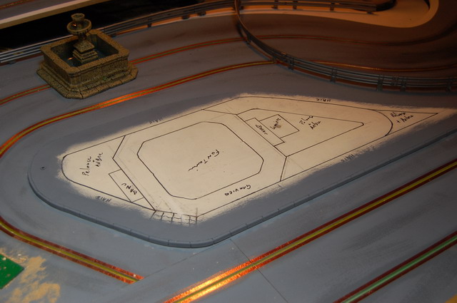

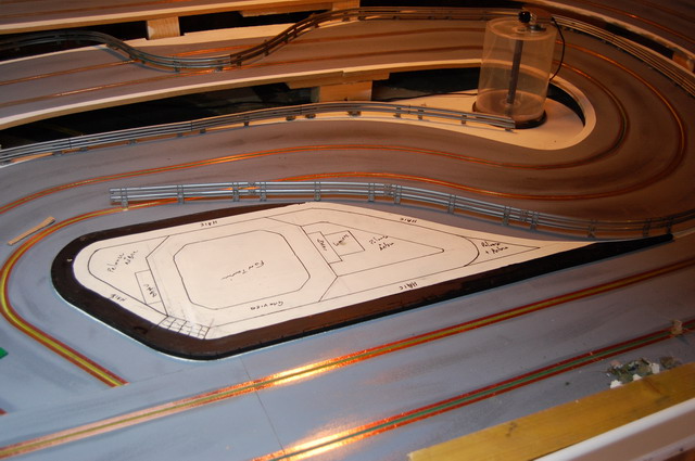

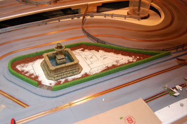

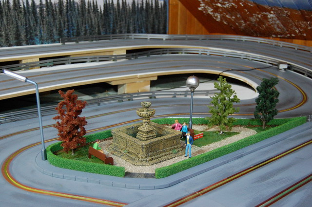

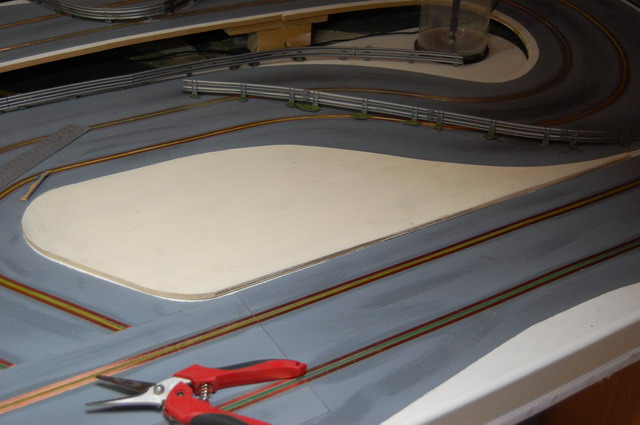

Aujourd'hui j'attaque le jardin public, pour la maison et le garage j'ai d'abord du platre à faire et ça c'est la semaine prochaine pendant mes quelques jours de vacances.

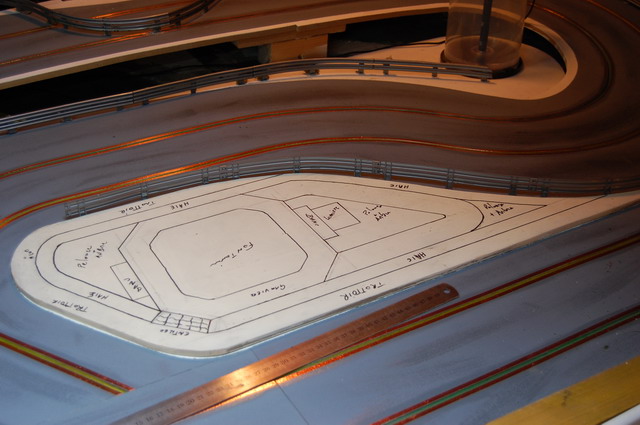

Donc, fabrication d'un gabari
Découpe de la planche qui accueillera le jardin
Elaboration du plan de disposition

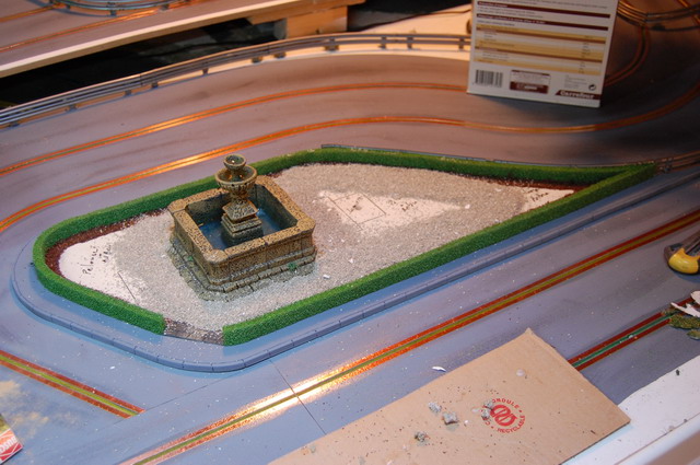

Gravage des bordures et début de la peinture du trottoir ![]()

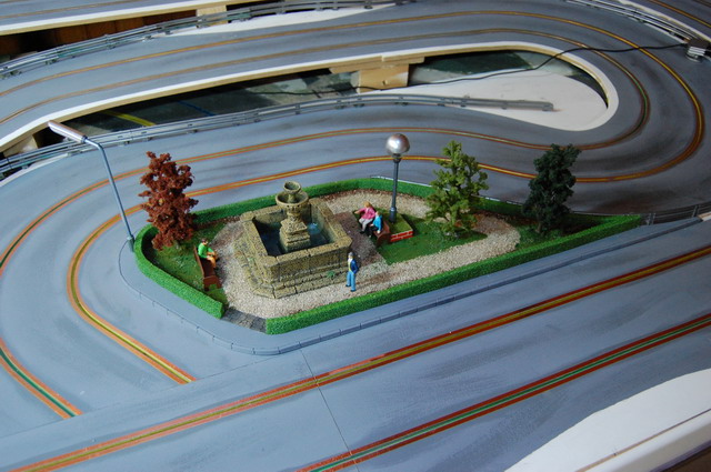

Pose de la lumiere qui éclairera la route
le gris pour finaliser le trottoir

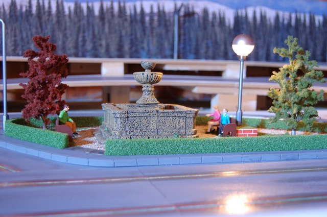

Pose des haies et début du flocage
Les gravillons

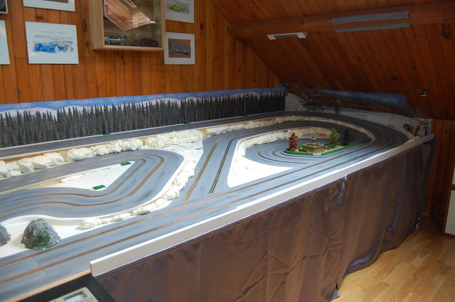

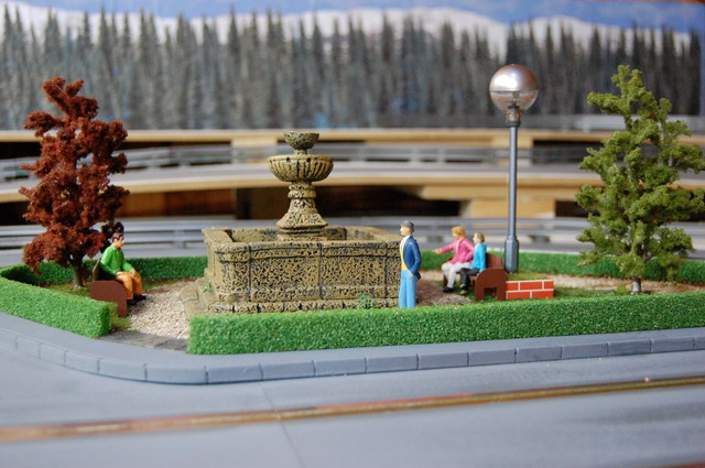

Et après le flocage des pelouses, la pose des arbres, de la lumière du parc et la pose des bancs, voici le resultat ![]()
La suite mardi ![]()

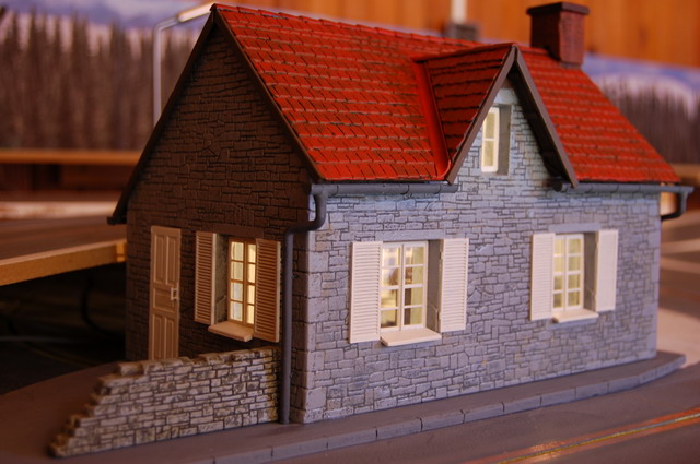

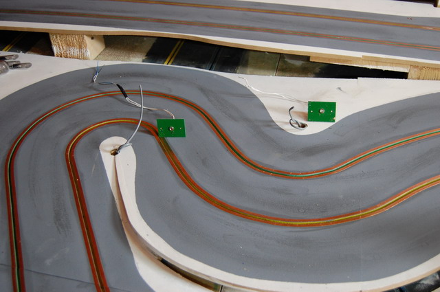

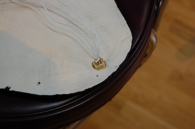

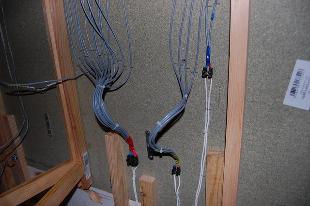

J'ai posé les lumières du circuit, avant de commencé le platre et tout le reste, plus facile de faire ca maintenant pour le passage des câbles
donc passage des câbles, qu'est ce que c'est long ce truc ![]()

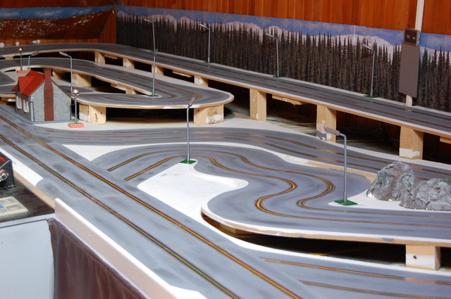

Vous remarquez 3 lots differents de câbles, un bleu, une rouge et un jaune, cela correspond à 3 types differents, le bleu pour l'éclairage des batiments, le jaune pour les lumières rondes et le rouge pour les lampadaires de bord de route.
Et après quelques heures voici le résultat, bon y'a plus de photo, car j'ai du pour certaines lampes les mettre de niveau, mais ça vous pourrez le voir sur mon site à la prochaine mise à jour

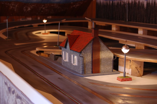

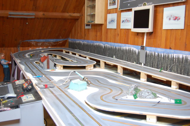

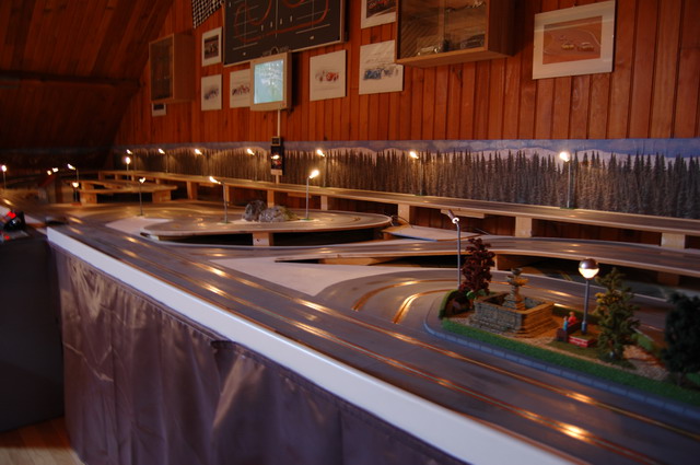

et si on allumait la lumière, hein !!

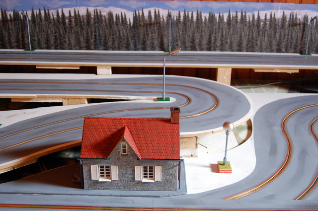

la maison
les lampadaires ronds
et les lampadaires de route

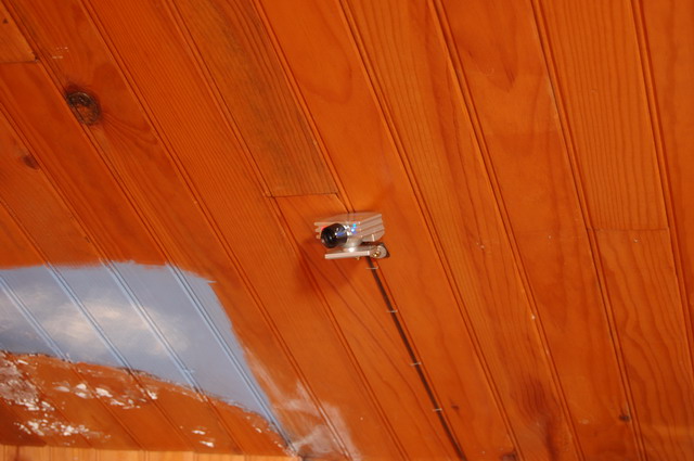

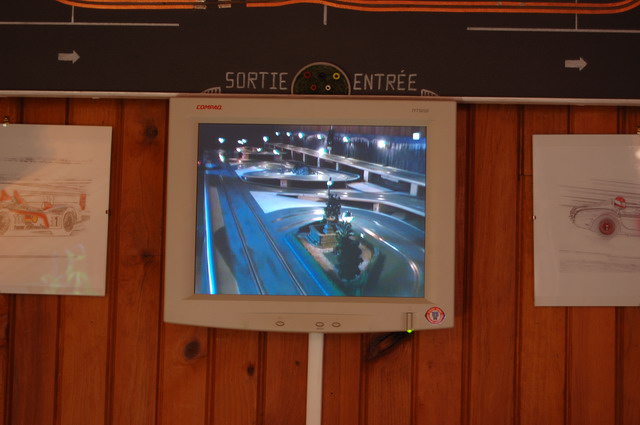

tant que j'étais dans les câbles j'ai installé la webcam. En parlant de webcam, si vous voulez une webcam très haute qualité, qui fonctionne également comme une caméra, je conseille les webcam de PS2, on trouve sur le net un driver qui fonctionne sur PC ![]()

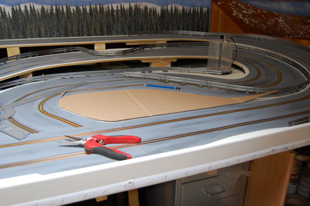

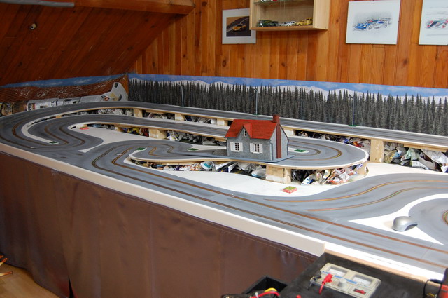

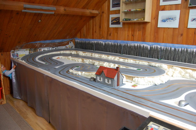

Voila!! maintenant j'attaque le bouchage des trous entre les planches, alors d'abord rembourrage de papier, puis mousse polyurétane, et les finitions au plâtre avant d'attaquer la déco de chaque partie de piste.
Pour les parties gauche et droite du circuit, je n'ai pas trop le choix a cause des sous pentes de toit, donc je vais refaire la même déco que sur mon ancien circuit ![]()

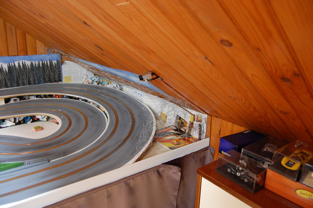

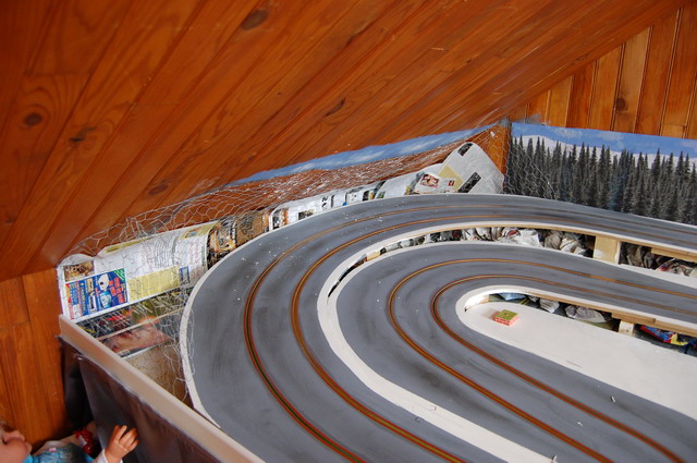

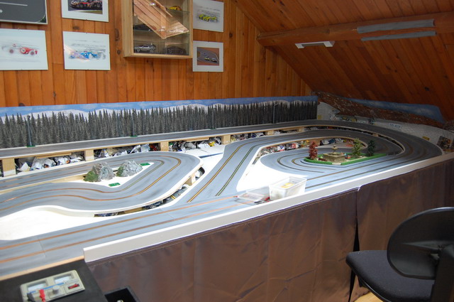

Suite, des travaux, avec le bourrage de papier, ce qui permet une isolation phonique, de protéger mes fils en cas de besoin, et d'utiliser un minimum de mousse polyuréthane ![]()
Pose du grillage sur le coté gauche et droit du circuit, grillage qui viendra accueillir les bandes de platres

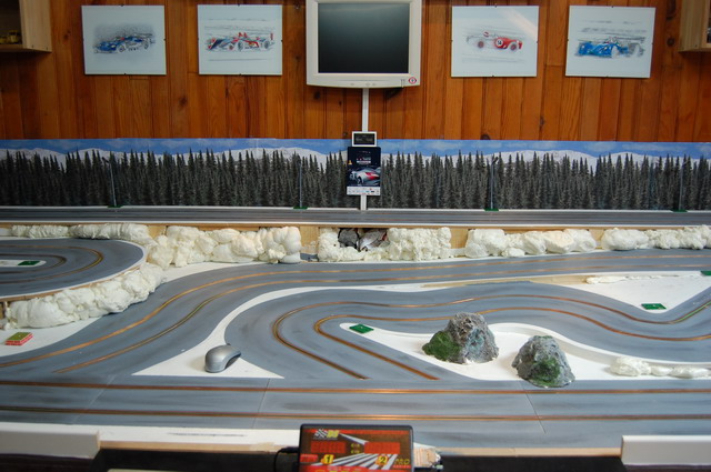

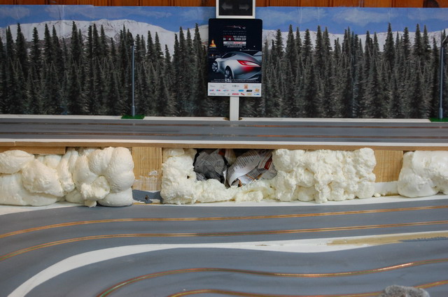

passons maintenant au bourrage de mousse polyuréthane, pourquoi de la mousse, pour utiliser un minimum de plâtre ce qui permet d'avoir une structure plus légère. ![]()
vous avez surement remarqué que je n'ai pas mis de mousse au millieu de la ligne droite, c'est pour pourvoir accéder à ma détection en cas de besoin, je dois donc faire un cache amovible qui se confrondra dans la déco ![]()
ne faites pas attention au panneau de pub, c'était juste un essai, je dois améliorer le rendu, cela ne me plait pas comme ça ![]()
voila, y'a plus qu'a laisser la mousse sécher jusque demain, découper le surplus et commencer le plâtre pour la mise en forme de la déco. Du coup cet après midi je vais à la piscine avec ma fille ![]()
