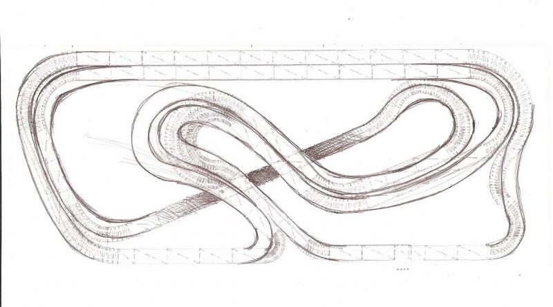

Posté le 29/10/2008 à 12h57 par conceptcar
salut DBR9
et bien moi!.....
comme quoi les gouts
j'ai l'impression que tu vas t'ennuyer à mourir apres quelques temps avec ces 2 derniers tracés.( pour un temps de realisation asses long quand même)
ils n'ont pas beaucoup plus de parties droites que tes 2 premiers traces
ils parraissent plus fluides c'est normal il y a moins de pistes
tu vas te faire de l'oval et de l'oval en alternant de temps en temps mais bon
aux taquets aux taquets chercher du chiffres apres la virgule... je suis sur que tu peut faire la même chose avec tes 2 premiers tracés qui sont bien loin d'etre du rally
si on regarde les portions de droites que tu y mets il y a un tronçon de 6 et un autre de 9 ( sur les 2 derniers)
ont les retrouves tres facilement dans les 2 premiers et plus long!!!!!!!!! et il y à de plus de tres belles parties d'accelerations ( peut etre un peut plus sur le 2
evidement chaque personnes voit midi à sa porte!!!! ![]()
moi je partirais sur tes 2 premiers tracés
peut etre la même idée de penser que toi . c'est a dire aimer un tracé 4 voies mais bon...
en tout cas c'est loin d'etre monotone passer dans un sens puis dans l'autre....
la seule chose pour eviter que les voitures en virage s'appuient sur les barierres ( y'a rien de plus nul que ça)
c'est de laisser plus d'espace entre la voie inter de ton virage exter et la voie exter de ton virage inter
si ecartement des voies 10cm . A cette endroit plus un peut de la longueur et bien tu laisses un bon 15cm
ça pause pas de soucis tu defonces
plus une sorte de grillage( fait maison type ninco) ou muret.... tranquilou
et puis comme tu dit la c'est un tracé (logiciel) en realitée tu vas encorre plus le fluidifier en le traçant

Posté le 29/10/2008 à 14h01 par conceptcar
vite fait au stylo
juste pour materialiser "" l'encombrement "" de 2 voies pour les slots
evidement pour unifier et simuler une partie 4 V la peinture de piste ne laissera pas d'espace entre les virages.... sauf la protection pour le deslotage
Posté le 29/10/2008 à 15h06 par dbr9
je suis un peu d'accord avec toi concept car sur pas mal de point, sur notament le principe du tracé logiciel et du réel sur bois que tu as tout à fais bien illustré en reprenant mon traçé original et ça correspond tout à fait à ce que j'avais en tete, je suis aussi d'accord avec toi sur le fait de la fluidité du traçé des deux premier, je pense qu'on est quand meme loin d'une piste rallye quand meme. le seul hic pour moi pour les deux premier c'est qu'il me faut mini 2.1m de large alors que sur les deux dernier je passe avec 1.8m.
pare contre il faudrais que je demande l'avis de kro, seedy et nembours qui eu ont fais des pistes en faux 4 voies sans espaces entre les virage, à priori ça n'à pas l'air de poser plus de problemes que çà, m'enfin eux ils tournen à deux voiture ,tandis que moi je suis susseptible d'en faire tourner 6 et peut etre qu'il risque d'y avoir des retardes à terre....
de toute façon j'abandonne le projet KSR
Posté le 29/10/2008 à 17h25 par conceptcar
re
à 2 voitures il n'y a aucun soucis de se recoler , de croiser sa propre voie
puisque l'on ne peut evidement etre à 2 endroits sur sa même voie
deja rien qu'a 3 il y aurra à coup sur des passages ou la 2 voitures peuvent se croiser avec l'ecart d'une simple piste ( ecart de slot de 9cm à 10cm) tant que c'est de la droite bon...
en courbe la, cela devient chaud. l'AR d'une voiture en derapage de courbe peut facilement *degommer* l'AV de l'autre vennant en sens inverse.
d'ou dans la configuration que tu as , il faut ecarter les slots à tous les endroits ou la (les)voiture(s) sont supceptibles de passer en traver
prendre le ""devers maximal"" de la plus longue et plus large voiture
mesurer la distance entre l'axe du slot et la partie la plus eloignée de la voiture.
pareil aussi pour l'avant
ce qui vas te determiner à avoir seulement dans les virages et fin de virages l'ecart de 2 slots qui se croisent
deja la il y aurra plus de colisions AR AV de ce type la
evidement c'est facile de parler comme un livre
faut de la place pour faire ça
apres la commence les compromis ![]()
apres le deslotage ... c'est autre chose
tu peut evidement sortir de piste et aller te mettre direct dans la trajectoire de la voiture qui t'arrives en face
ecartement des slots ou pas .....la ![]()
d'ou comme dit certains ( parapet, grillage , plexy souple, etc...) pour isoler les 2 voies montantes et les 2 descendantes
bon courage
Posté le 29/10/2008 à 18h11 par demether
tiens, c'est un constat à l'amiable pour les courses d'endurance
Posté le 29/10/2008 à 21h31 par Teubarland
| demether a écrit : |
| tiens, c'est un constat à l'amiable pour les courses d'endurance |
vachement bien fait ce dessin en tout cas !!
Posté le 29/10/2008 à 22h44 par dbr9
C.Q.F.D
et en plus,quel talent de dessinateur
