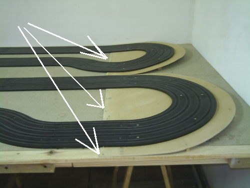

Je suis aussi en plein dilemne de jouabilité par rapport au dénivellé. Mes deux virages relevés sont pas trés jouables, surtout avec les tjet, mais c'est un phénomene qui s'observe avec d'autres chassis. On déslote facilement, par l'avant : meme aprés avoir beaucoup descendu la pente (par rapport à la photo) . Encore plus facilement quand on est peu habitué au slot (amis de passage), ça gache les courses. Et c'est super chiant, surtout que c'est un coin difficile d'accés avec mes bras trop courts ![]()
Du coup, je me dis que le dénivellé est trop abrupte et trop court : mais si je dois rajouter un metre de tablier de route chaque fois que je fais un dénivellé, je n'arriverai pas à rendre de toute maniere le dénivellé du tracé original dont je m'inspire plutot librement. Je pense donc à enlever tout bonnement, faute mieux, les dénivellés en courbe. Reste à tester en ligne droite si j'observe le meme soucis.

bah le dénivellé, c'est que les virages relevés, là, il semblent peu pentus, mais à l'echelle, c'est trop : donc quand on sort du virage, la voiture a tendance à desloter, non pas en partant du cul/raquette, mais en faisant un tout droit (les roues avant et guide sortent de la rainure).
phénomene que j'ai appris à gerer, mais qui rend les courses hachées avec les autres pilotes (frangin, potes, pas des "passionnés", quoi, qui prennent le temps d'apprendre). La soluce, serait d'adoucir la pente, ce qui voudrait dire rallonger le support de piste (le truc marron arrondit) loin dans la pente. Ce qui est chiant à réaliser, et qui de toute maniere n'est pas trés accurate par rapport au vrai circuit.

vouaille !!!!!! mouiap ! ça crain un poil là ! va falloir que tu restaure un peu !!! sinon, la piste que tu montre en lien !!! ok ! cool !!!! c'est vrai que si tu part sur ça ! bin ..... faut que ça monte et que ça descent !!
mais, là (sur la photo :
ta planche est pas vraiment mise en pointe si ?????? parce que si c'est le cas, c'est pas a cause de ça que c'est trop "brutal" ?
bon, j'dit ça, c'est juste pour faire avancer le schilimses, le schlimilkjhfgb, enfin, le schumilkkgnb ...
Posté le 16/11/2008 à 12h57 par demether
si, c'est biseauté, mais ça sort avant, disons que la voiture en sortie de boucle perd son grip car un poil de seconde plus "légere" par le fait de la montée. Il faudrait que je fasse la boucle quasiment plane, et que la pente soit dans la droite, ça reglerai le probleme.

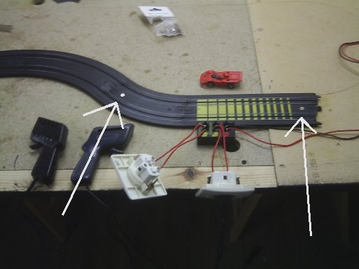

Comme j'avais prévu, j'ai monté un rail d'alim de test, avec deux poignées et une alim de coffret de base (pour pas fausser les tests avec une alim trop performante). Puis j'ai monté les rails un à un, en nettoyant et en ajustant précisement chaque élement. Je monte, un element, je teste, etc...
C'est long, mais c'est fois, c'est pour de bon ![]()

c'est une visse que tu met là :
pas sans peine c'est affaire là !!! j'avais fait ça sur mon scalex, pour immobilisée un rail (detection par coupure) !! bin j'en avait chier a mort ! soit c'est pas asser serré et du coup, bin ça sert pas ! ou alors trop serrer et là, ça deforme le rail !!!!!!!!!!!!!!!!!!!
pas toi ???????????????????????????????? est tu obliger d'en mettre ??????
hé hé !! j't'embete avec mes questions hein ???
Posté le 16/11/2008 à 21h48 par demether
non non !
à droite, c'est une vis, à gauche, un bug, ou un morceau de ché pas quoi, j'en ai pas encore mis. j'avais juste fixé la powerbase pour qu'elle tienne le poids des prises. je visses pas encore, c'est le montage à blanc pour tout vérifier : mais à terme oui, je fixerai. ;)
les vis et les clous, pas de soucis sur tyco, c'est fait pour ! ya des prétrous prévus pour, ou le plastique est plus fin , et cerclé d'un renfort : quand on visse, le rail reste parfaitement plan, et la vis s'enfonce dans le rail, comme si il y avait un taraud. c'est impecc ![]()
