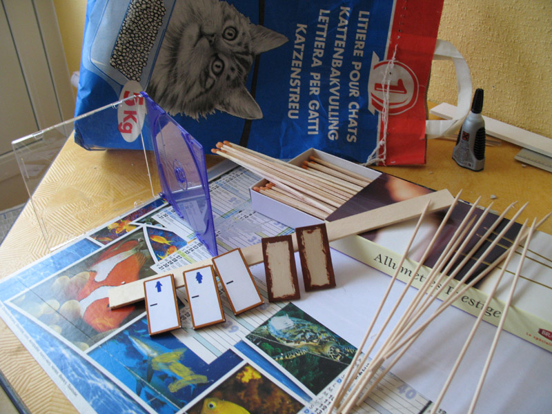

Bon,je pensai avancé cette semaine avec ma semaine de repos et je vois arrivé déjà le mercredi que j'ai rien fait ou a peine........en plus avec les 3 gamins......mais bon aller..
Mise en plaçe des tasseaux(enfin pique a brochettes) collé a la blanche( la colle bien sûr)
ce soir mise en peinture en blanc ..........enfin j'éspére...

ça avance bien pour les fenêtres, tu penses les faire comment? moi, j'avais fait ça avec des grandes allumettes de section carré pour donner du relief:

Pour les fenêtres j'vais continuer avec mes pique brochettes vu que j'en ai plein plein plein..... a moins que j'en trouve dans un mag prés de chez moi ces grde allumettes
Par contre j'ai besoin d'un conseil,
Voilà je vais attaqué l'assemblage,j'voudrais savoir comment faire tenir ,pour que cela colle bien ,deux côté ensemble.
Vu que cela forme un angle droit je ne peux pas mettre une petite pince pour le serrage.
Merci d'avance.

Posté le 09/04/2008 à 21h56 par Sergio
Merci d'avance.
Pas de soucis Manou,ça va ce finir mais pas trop vite.....merci.
Salut!
vu ta réalisation, je ferais des petits goussets genre équerre dans tes calendriers et placé en dessous des planchers (pour pas que ça se voit et pour les tenirs) avec au départ juste 2 gouttes de super glue et après colle pistolet ou blanche.
voilou
Sergio
