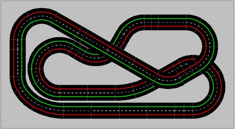

Posté le 17/03/2008 à 11h03 par VO2max
Denis,
Le tracé fait (en théorie) 1,5 x 2.79 m.
Il te reste donc que 5 cm pour tes bordures....
Alors je connais pas le carrera mais s'il n'y a pas de mur à gauche et à droite...ce n'est pas grave que tes bordures dépassent...Mais il faudra mettre des barrières.
Sinon il faut réduire un peu les droites....mais en rails c'est cher de remplacer 1 droite par 3 x 1/4 !!!!
En gros s'il n'y a pas de mur...fonce !
Sinon je te fais le m^me tracé plus court !!!!

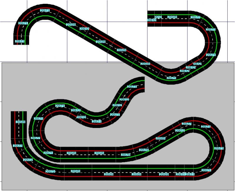

Posté le 20/03/2008 à 10h33 par VO2max
Salut Denis,
Je n'avais pas vu ta réponse...
Voici ce que je t'ai fait hier soir (2.68m x 1.39m):
Pour pouvoir déraper (dans le virage qui est à l'intérieur à gauche sur le dessin) sans taper dans la ligne droite qui monte, je te conseille de surélever la partie qui est séparée sur le dessin suivant:

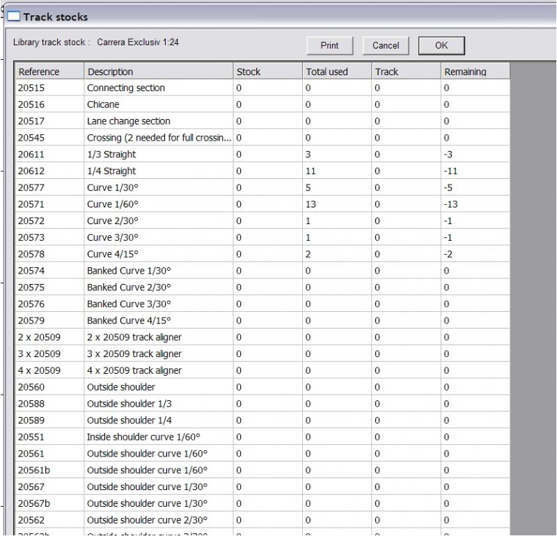

Et voici la liste des rails:
Tu vas te ruiner en petits rails (1/4 et 1/3 de droites)
Moi, à ta place je déborderais de la planche sans scrupule !!!! ;)
Si tu veux réfléchir à toutes les options je te conseille de télécharger UR3.0 qui est gratuit.
