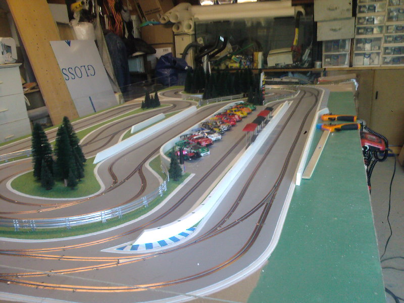

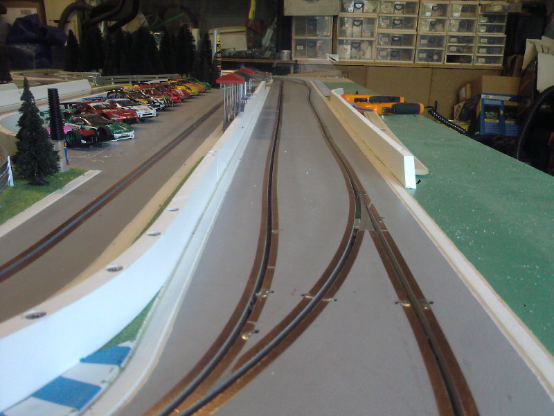

Posté le 31/03/2009 à 22h35 par combiandco

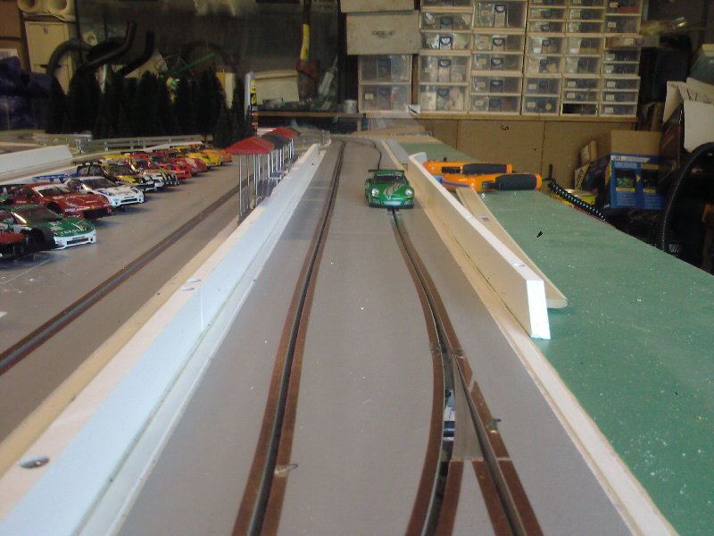

hier soir j'ai fais les murets de protection

Cool tes murets ! Tu les as fais en quoi pour avoir cette courbe ?
Amicalement Slot,
Stéphane

Posté le 01/04/2009 à 23h14 par combiandco
merci pour vos commentaires
les muret sont fais en KOMACEL sorte de PVC expencé de 10mm ca se coupe presque au cuter mais pour avoir une bonne finition je le fais avec la circulaire
ce soir petit tour de piste avec les meganes ca tourne fort du coup pas d'avancer sur la piste

moi je m'en sert pour faire mon kit de rainurage style oldslot racer,j'ai coupé une bande d'1,5m de 10mm de haut en ep 8mm pour le guide et percé tout les 15mm et avec une chute d'ep 6mm je me suis fait mon sabot de défonçeuse ![]()

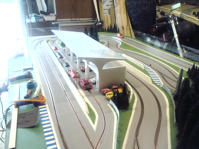

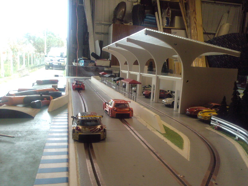

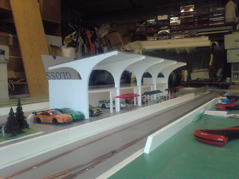

Posté le 02/04/2009 à 19h41 par combiandco
cette apres midi congé
alors j'ai commencer les stands
voila ce que ca donne
ce n'est qu'un debut

Posté le 02/04/2009 à 20h45 par all4tabs
Tu fais du bon boulot pour le moment, j'ai hâte de voir tes stands de fini.
Olive et bon Slot
AmericaBlst en N-Digital Blst
New Man Car Fan
Posté le 02/04/2009 à 21h30 par Sergio
Salut
impec tes stands !!
une très belle architecture !!
euh... les pignons, tu vas les laisser comme ça ? ou au niveau du plancher? sinon pour barrière du plexis.....
