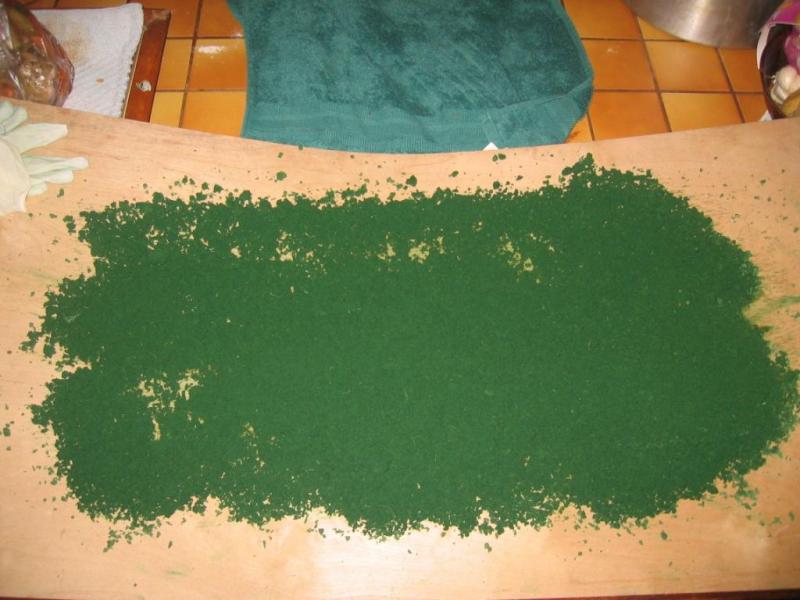

je doit finir les arbres mais je ne sais pas comment teinter ma poudre/sciure de bois. j'ai fais quelques essais mais cela devient une pate et plus de la poudre
il faut que je trouve une solution si tu as une idée.....
bin, moi, je melange la peinture a la sciure ! ça devient pas trop de la pate !!! un peut mais pas beaucoup, je l'étale ensuite sur des grands cartons pour que ça seche, et régulierement, je brasse tout ça et j'y réétale !!!! si ça deviens vraiment une pate, c'est que tu met trop de peinture !!! non ??
Posté le 09/12/2008 à 09h53 par demether
ou pas assez d'eau !
ta teinture (peinture acrylique + eau) doit avoir la consistance du lait, sachant qu'en séchant (pas facile à dire, ça) le flocage ainsi créé a tendance à éclaircir un peu.
ensuite, tu brasses, quitte à rajouter de la sciure dans le frais si tu trouves ça trop pateux...normalement tu dois pouvoir la brasser à la main et qu'elle se détache comme de la semoule sans trop te dégueulasser les mains !
moi, la premiere fois, j'me suis dit, rien a peter, j'fait a la main !!!!
bon, ok, la deuxiemme fois .......................... j'ai mis des gants !!!

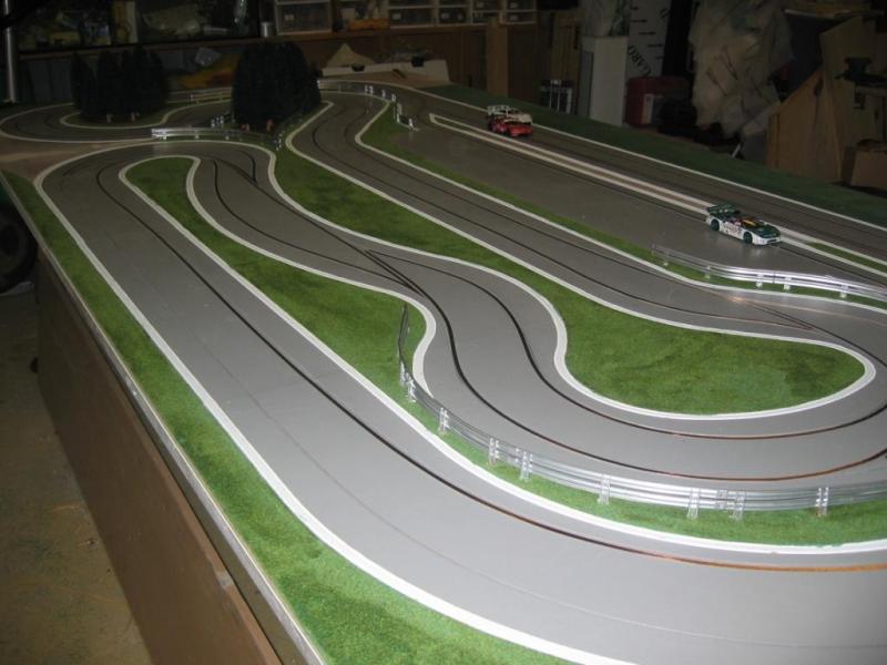

superbe............ très jolie travail effectué sur ta piste ainsi que ta méthode pour réaliser les sapins

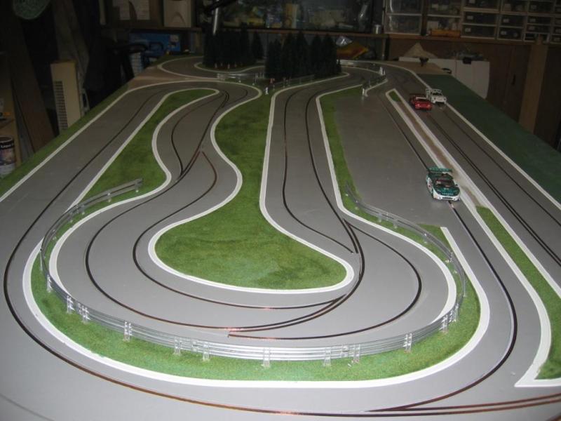

Mets des photos ce week, ta piste est très belle

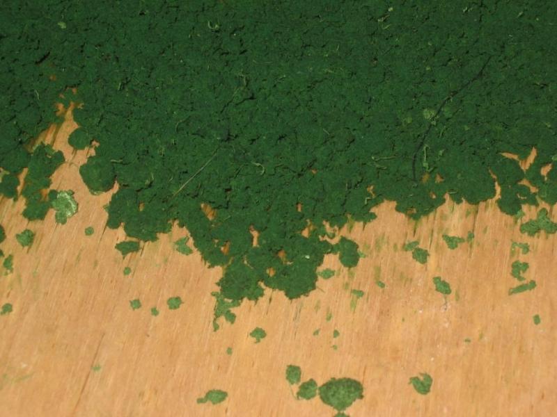

nouvelle tentative pour le flocage en changeant de peinture le resultat et bien mieux mais il faut que ca seche encore. une fois sec il faudra l'efrité pour lui redoner l'aspect de poudre mais j'ai deja fais quelque test sur des boulettes seche et ca le fais bien

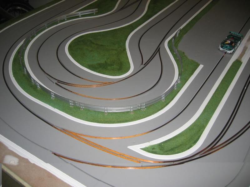

la pelouse est fini les rails de secu sont posé et les cuivre sont en bonne voie mais il faut que j'en commande d'autre car je vais en manqué

C'est magnifique tout ça, tiens nous au courant dès que tu avance , j'adore ta piste, c'est du travail
propre je trouve
