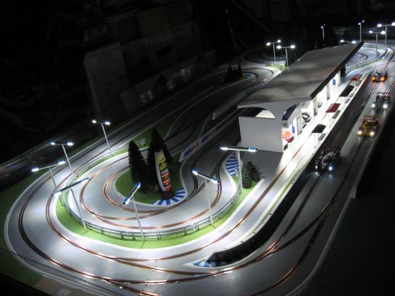

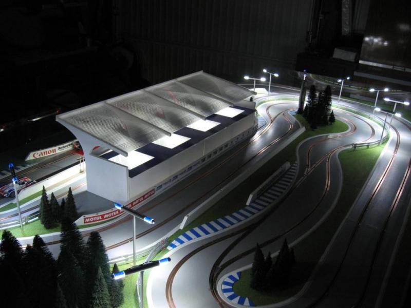

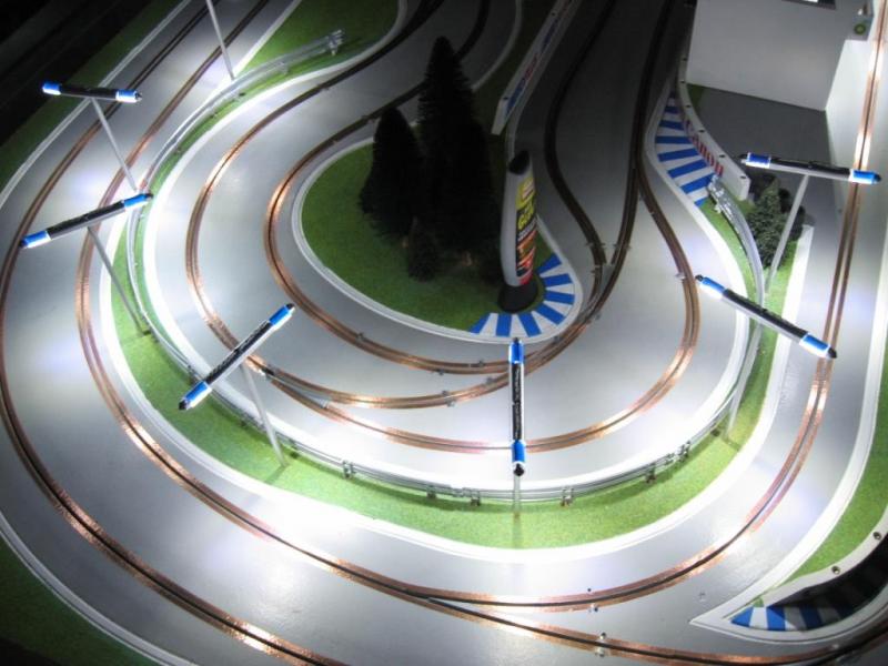

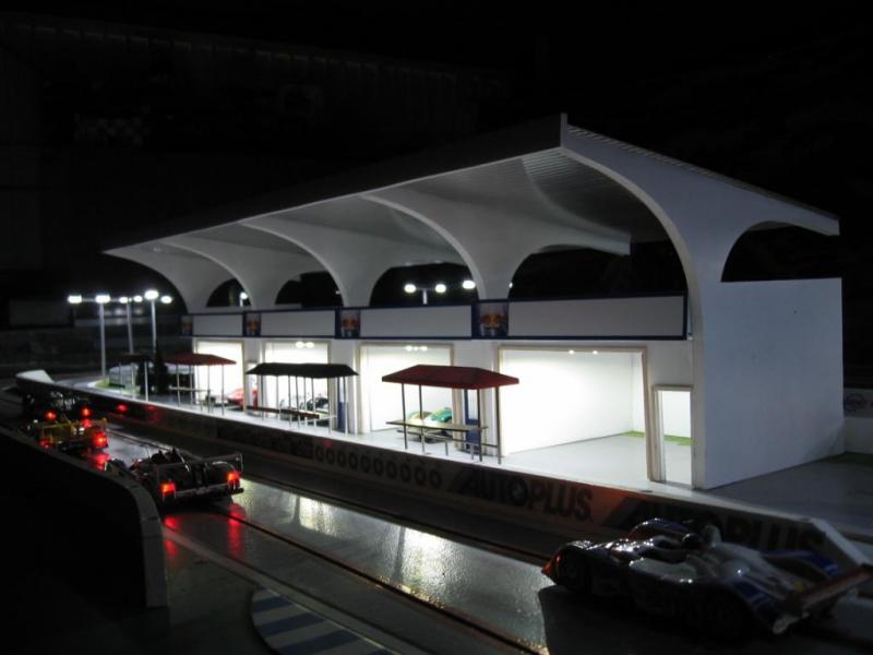

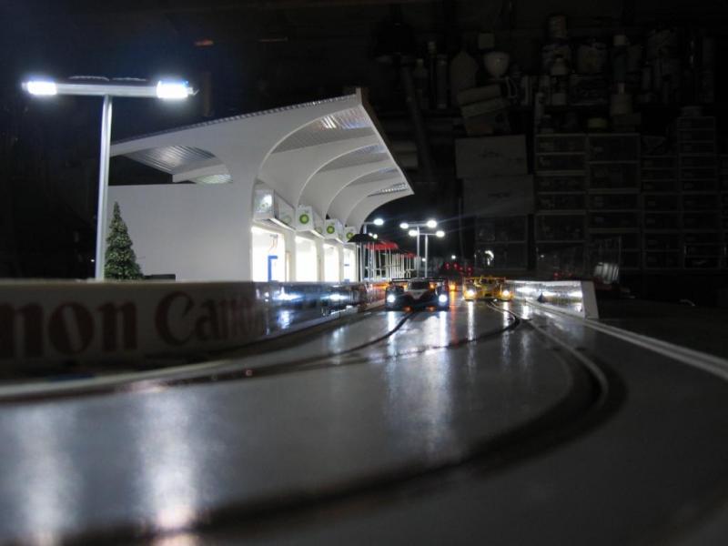

voila quelque jours que je chercher et que je faisais des essaies dans mon garage
ce WE j'ai finalisé, et voila le resultat a vous de juger...
vue general
vue plus proche
les stands
Posté le 25/05/2009 à 23h23 par dreamsloter
phénoménale époustouflant splendide merveilleux fantastique
Posté le 25/05/2009 à 23h51 par Gentlemandriver
Je ne peux rien dire de plus. Ou alors à la manière de R. Benigni :
Phénômainalé, aipousstoufflân, splândidé, meraviglioso, fantastico'
Posté le 26/05/2009 à 00h34 par Xamoth
ouh la la...
la derniere série de photos, là, c'est féérique...
Posté le 26/05/2009 à 01h19 par Gentlemandriver
Xamoth a écrit :
ouh la la...
C'est le mot que je cherchais.
Posté le 26/05/2009 à 02h11 par zen33
Combiandco
Très beau travail Jean luc, belle intégration des luminaires sa rend super bien
Je ne sais pas si tu as fini, mais si je peux critiquer , un peut moins de poteau dans les courbes (1 sur 2) et un peut plus réparti sur le circuit pour éviter les zones d’ombre qui a la longue fatigue les yeux, voir même si tu peut moduler la luminosité
La critique est juste pour être constructive , est n’engage que ma réflexion bien sur et surtout n’enlève rien a ton super travail
Ps tu passes vendredi soir pour la course Mégane ?
A+ Chris
Posté le 26/05/2009 à 07h25 par sallahes
Très beau travail, l'ambiance et le réalisme sont surprenant.
Posté le 26/05/2009 à 12h30 par all4tabs
Superbe réalisation on reste sans voix. il manque peut-être 2 ou 3 lampadaires.
Olive et bon Slot
AmericaBlst en N-Digital Blst
New Man Car Fan
Posté le 26/05/2009 à 13h33 par Dran69
Tout simplement superbe mais je pense qu'il manque 1 ou 2 poteaux à certains endroits pour que l'éclairage soit plus diffus
Cheval cabré un jour, cheval cabré toujours!!!!
Posté le 26/05/2009 à 21h06 par combiandco
salut a tous et merci pour ces remarques
pour expliquer les lampadaire et leurs emplacement (peut etre que je me trompe)
je voulais donner plus d'ambiance endurance en course avec des voitures equipé d'eclairage d'ou les lampadaire dans les courbes et sans dans les lignes droites
vendredi 2 potes sont venu passer la soiré et nous avons fais 1/2 heure avec seulement les standes eclairé (car les lampadaires n'etaient pas branché) et les course juste avec les phares des voitures, c'etait vraiment terrible. du coup plusieur lampadaire que je devais fixer le lendemain sont resté sur l'etablie.
j'attend coyotte et zen pour faire un nouvelle essaie ;)
de plus, je peus moduler l'eclairage, car sur les photos, je suis en 12 v et je peus descendre jusqu'a 7,5 v
Posté le 27/05/2009 à 14h11 par dda
C'est du tout tout beau boulot. La bare devient tres tres haute pour les prochaines BLST.
Il faut que tu nous en dises en peu plus sur tes lampadaires (achetés tout faits ? faits maison ? comment ?)
Tres beaux paddocks. Joli design. Réalisé en quelle matiere ?

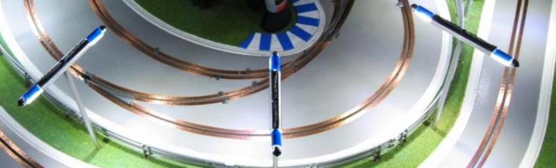

Posté le 28/05/2009 à 00h30 par combiandco
salut
DDA c'est quand tu veus, tu viens.

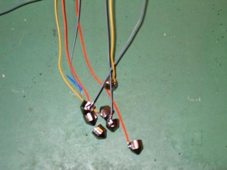

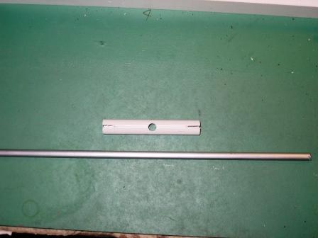

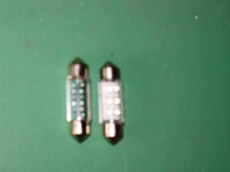

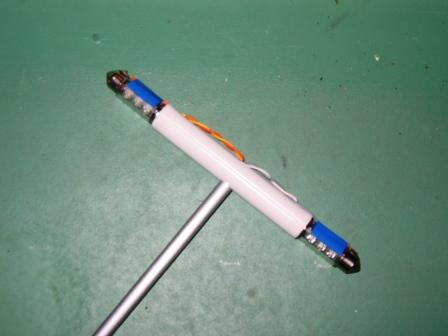

les lampadaire sont fait maison, avec des lampes de plafonier de voiture a diodes, monté sur tige alu pour le mat et pour la barre horizotal en PVC.
les standes sont fais en carton plume pour les mur et pour les toit et toit terrasse c'est de l'akilux en 5 mm
je vous fais le detail du montage des lampadaires:

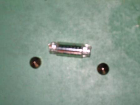

voici les lampes de plafonier a diodes quand elles arrivent
(desolé pour la qualité des photos prise avec mon telephone portable)
1) demonté les extremitées en metal pour pouvoir faire les soudures (car la partie central est en PVC).
2) faire les soudures avec du cable de telephone.
3) remonté les embouts en prennant soins de faire le contact avec les petits cable de la plaquette de diodes. et surtout , bien reperré les couleurs car il y a un + et un - sur la plaquette de diodes.
4) preparer les suports, tige alu et PVC, percage et rainurage pour passer les cables.
5) y a plus qu'a assemblé et a peindre. j'ai rajouté sur la partie haute des lampadaires, un adhesif bleu diffusant pour qu'il ne soit pas sombre sur le dessus.
et voila c'est simple mais ca prend du temps
