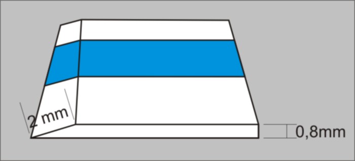

voila un petit schema pour t'expliquer
je travail sur du pvc 0.8 mm facil a couper au cuter et ensuite je le ponce pour avoir cette forme avec un tour et je fini au papier a poncer 120 et pour les bande je prend du scotche electricien de couleur
voili voilou rien de compliquer

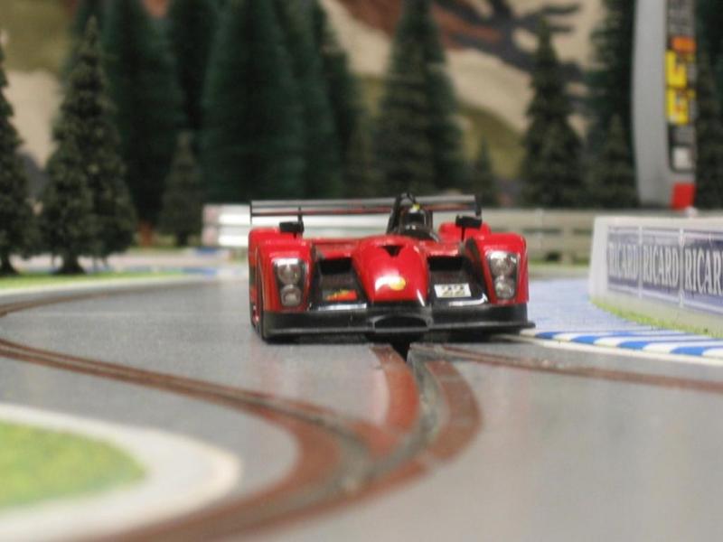

ce soir apres plusieur serie de test voitures et a ma grande surprise
c'est ma peugeot 908 SCX qui bas le record de la piste en 5.98 s
l'audi R10 ne fais que 6.31
la porche RS 6.75 (mais j'ai le guide qui a casser au 3° tour)
bon ben coyotte ta plus qu'a revenir faire des tests je recois des nouveaux pneu pour ce WE

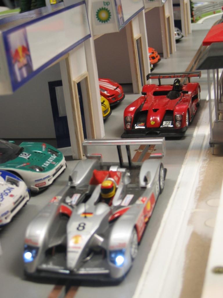

nouvelle avancer sur la piste
la ligne des stands et le ravitaillement sont operationel
(pour l'instant je reste sur la gestion de course de la base en attendant de passer a plus poussé)

pourais tu me dire si il est possible de diminuer la vitesse des voitures a l'entrée et en sorti des stands et si c'est possible m'indiquer comment faire
j'ai mis en place la voie des stands avec le kit ninco.
apres le capteur les voitures s'arretent automatiquement et reparte apres avoir fais le plein de carburant. mais l'entrée et la sortie se font sans limitateur de vitesse et pour l'entrée et la sortie ca pose quelques problemes (les voitures derapent et tapent dans le decors)
