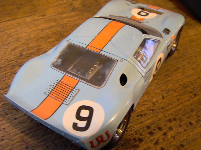

Maintenant, malgré tous mes efforts, j'ai toujours ce problème de jeu entre la carosserie et le chassis:
Je pense que le pb d'origine vient de la conception en plusieurs partie de la carosserie qui impose des tolérances sur les pièces très serrées et lorsque l'on démonte la voiture on libère les précontraintes installées au montage et après dur, dur.
Auriez vous déjà eu ce problème, merci pour vos suggestions.
PS: Heureusement sur Ebay, on peut aussi trouver des trésors (petits pbs de puits de vis facilement résolvables grace à vos suggestions)

Pas de pbs de vis, ni de fils:
Si j'assemble la partie arrière seule de la carosserie, c'est ok
La partie avant seule ok
mais lorsque l'on réassemble les 2 parties sans même mettre l'intérieur, on a toujours ce jeu.
Une partie interagit avec l'autre et ca ne marche plus.
J'observe aussi un léger désafleurement au niveau du toit.
Peut être une partie se resserre un peu plus que l'autre.
Merci pour vos suggestions

Pour la voiture, j'ai réussi à avoir quelque chose d'acceptable petit à petit.
- J'ai commencé par limé et racler les pièces pour essayer de regagner un peu de jeu, ca donnait le résultat en photo au début du post
- J'ai ensuite eu l'idée de bien serré la carosserie au chassis avec des élastiques et j'ai ensuite mis sur la voiture un chiffon imprégné d'eau que j'avais passé au micro onde, j'attendais quand même que cela ne soit pas trop chaud.
Les élastiques enlevés, ca a l'air d'aller. J'espère que cela va rester comme cela dans le temps.
Je pense qu'en effet une des 2 parties de la carosserie était voilée.

En fait, j'ai pas regagné tant que ca et je pense que j'essaierai de recoller la carosserie au chassis à la Neoprene (pour pouvoir démonter si besoin) , une fois que j'aurais fait le lestage.
Ca va d'un côté, moins de l'autre. On voit au niveau de la ligne de toit qu'il y a un leger décrochage.
