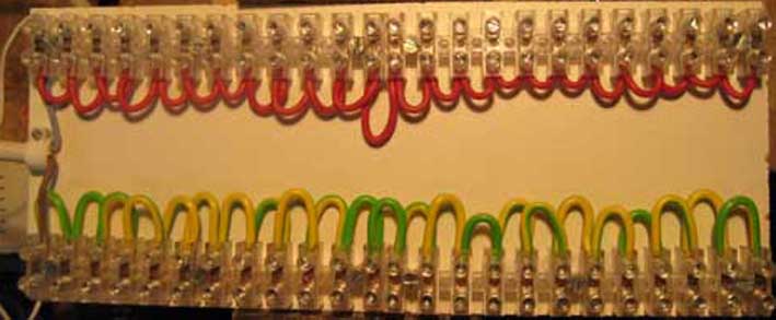

Pour en revenir à mon "problème", car c'est toujours un PROBLÈME, Je reviens vers vous.
J'ai réalisé un branchement sur barrettes de dominos, comme Teubar me l'a expliqué ... et ça ne fonctionne toujours pas. Je me demande si ça ne vient pas du type de transfo que j'ai acheté. C'est un transfo électronique pour sources très basse tension 12V de type spot halogènes, acheté chez Lee Roy ... (il n'y avait rien d'autre !) ... Help !

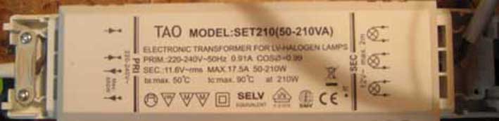

Salut "F5JFS",
Bonne année !!!
Voilà ce que j'ai:
RS

Posté le 01/01/2008 à 21h01 par F5JFS
RS: d'après la photo que tu as mise dans ton post il s'agit d'un transformateur simple ne comportant de pont redresseur et qui sort donc 11.6 Volts mais en courant alternatif ! ! ! Pour ma part j'utilise pour alimenter les lucioles éclairant mon circuit une alimentation stabilisée entrée 220 V alternatif - sortie 13.8 V 7 ampéres.
Tu peux vérifier si le courant de sortie à ton transfo est bien alternatif avec un multimètre et ensuite essayer de brancher un de tes lampadaires sur le sortie de ton bloc d'alimentation alimentant ton circuit routier (cette alimentation sort du continu). Si ton lampadaire fonctionne dans ce cas tiens moi au courant

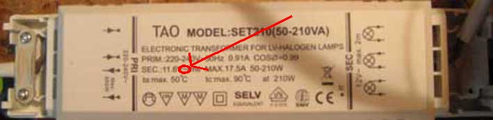

bin, moi non, c'est tous en carton ! mais comme ta fait , c'est exactement ce que j'avais fait ! mais mon transfo était un transfo de scalex standard (16 V)
comme dit F5 ! essais plutot de voir du coté alternatif, ou continue !!!
mais, les pros ! dans le ch'tit rond rouge, c'est pas le symbole du alternatif ???

Posté le 02/01/2008 à 18h47 par F5JFS
Salut les copains, oui Marc il me semble malgré mes yeux de vieux qu'il s'agit bien du sigle représentant un courant alternatif !
