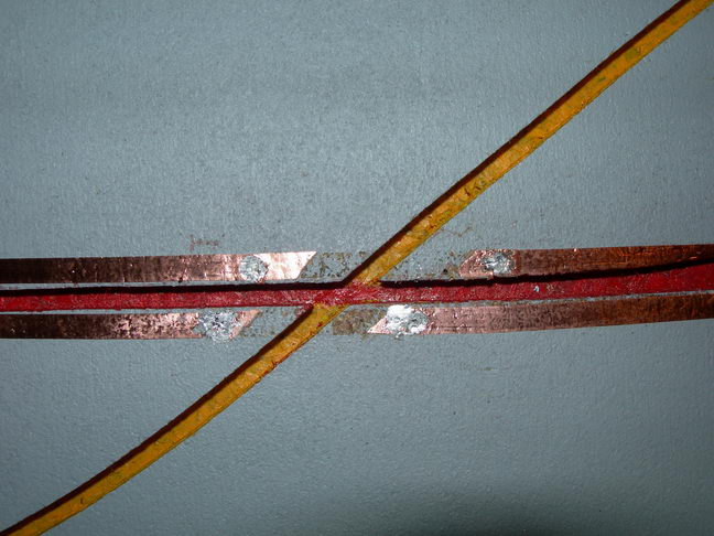

j'te dit comment j'ai fait, ça marche du feu de dieux !!!!
un p'tit trou de 1.5mm, ensuite, avec un foret de 3, j'agrandit le trou, mais que de 0.5mm ensuite, je passe par dessous du fil éléctrique normal a brin, tu vois, du fil pour lampe de chevet !!!, j'ai dénuder le fil pour qu'il n'y ait que le cuivre qui passe par le trou, ensuite je coupe ce qui dépasse, par en dessous je tiens mon fil et par en dessus j'élargis les brins, j'écrase au marteau, un peut hein !!!! pas a la masse de 5kG !!!!!
ensuite, un peut de soudure a l'étain et pendant que c'est chaud, paf un coup de marteau !!! et c'est tout !!! ma connection est faite !!!!
résultat final :
une fois fini, je repasse mon p'tit rouleau a tapisserie, et au touché, pas de bosse !!!!

Moi ma technique est, sans soudure , la même que teubar mais quand le brin de cuivre depasse je vient coller une bande cuivre dessus comme ça pas de petite boule qui fait sautiller les voitures
