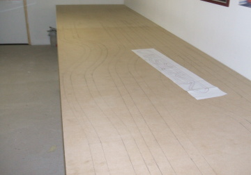

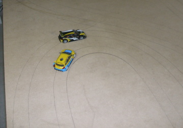

Posté le 15/02/2008 à 09h05 par mrclean
c'est fini le tracé
tout à l'heure je prend en photos 2 , 3 courbes dont une que je trouve serrée

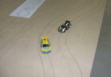

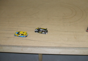

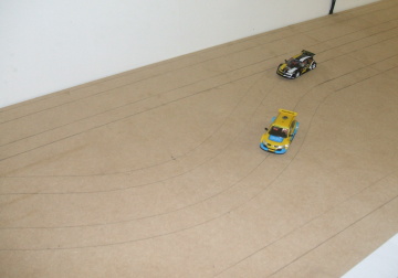

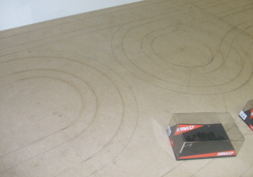

Posté le 15/02/2008 à 09h46 par mrclean
voici

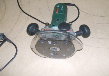

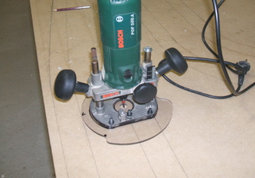

Posté le 15/02/2008 à 12h25 par mrclean
préparation de la défonceuse
je vais attendre 2 jours pour être sur de mon tracé avant de defoncé
et je surveille vos critiques sur le tracé
Posté le 15/02/2008 à 13h31 par bob73-74
Houaou!!!!!!!!!! je crois que le prochain slot tour 39 va être dantesque!!
Bob, Dré dans l'pentu!
Posté le 15/02/2008 à 15h21 par dudu62
Super ton tracé, j approuve totalement. C est vrai que si tu peux adoucir certains virages comme dans les pifs-pafs ca soulagerais un peu.
Quand à la droite surélévé si tu as possibilité de la faire pourquoi pas, mais faut pas foirer la découpe de la planche sinon tu seras mal .
Bon courage et travail bien
avec moi ca rigole pas

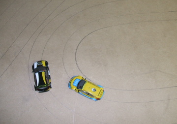

Posté le 15/02/2008 à 18h40 par Teubarland
c'est beau !!!! hoooo !!! que c'est beauuuuuuuuuuuuuuuuuuu !!!!!

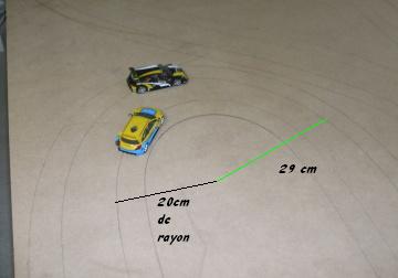

moi, ta courbe "serrée" !!! j'la trouve pas trop serrée !!! si ????????
c'est quoi le diametre mini ?????

Posté le 15/02/2008 à 20h47 par mrclean
Manou a écrit :
Ho la ça s'annoce bien tout ça . Les Jurassiens sont au boulot merde j'en reviens pas du coup je vai prendre un ptit j..k pour me remettre
bois en un pour moi
teub , je la trouve pas trop serré la courbe

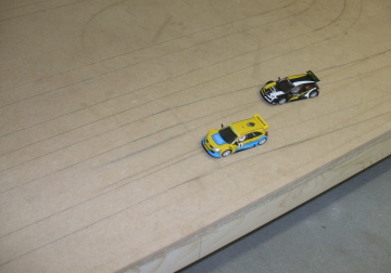

Posté le 15/02/2008 à 21h26 par babe11
fais gaffe je vois qu'il y a des lignes bien près du bord de la planche. Pense a l'empattement de la voiture et aussi d'une éventuelle dérive de l'arrière pour pas quelle
percute tes protections.
Posté le 15/02/2008 à 22h29 par Eurock
Mais elle superbe cette courbe.
Reste a défoncer une piste parfaitement, puis l'autre....

Posté le 16/02/2008 à 00h08 par mrclean
alors 20mm sur toute la longueur de la piste et apres 50 mm avant le premier slot , et 90mm entre les deux slots et re 50mm , je pense que c'est suffisant , apres comme dit TEUBAR tu triches dans les courbes en frottant le cul des voitures sur les barriéres , en prenant plus de vitesse
Posté le 16/02/2008 à 08h33 par mrclean
voici une photo avec les cotes si vous la trouvez trop serré , il faut le dire avant défonçage
