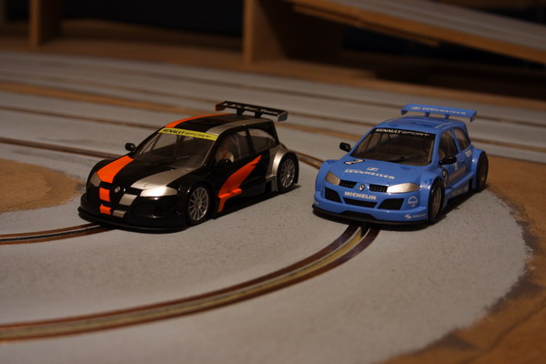

ha ouai !!!!! la trace de freinage du tout droit !!!! fabuleux !!!! ça l'fait !! mais trop bien !!!!!
si je peut !!! comment ta fait ??????????????????
quel matériel !!?? et méthode ??
ouai ouai !!! j'veut tous savoir sans rien payé !!! :))
pour la mienne, j'pensais peindre une couche foncé et ensuite "tamponner" avec des couleurs de meme ton, mais plus clair !!!

superbe lolo!!
j´ai hate de voir le debut de la déco,car si tu as acheté les produits dont on avait parlé...
ça devrait l´faire!!
bon courage pour la suite!!

merci defray.
un compliment d'un grand castor, ca se conserve dans la poche
comme hier j'etais a la soupe (j'ai cassé mon camion )
j'ai mis un bon coup de collier.

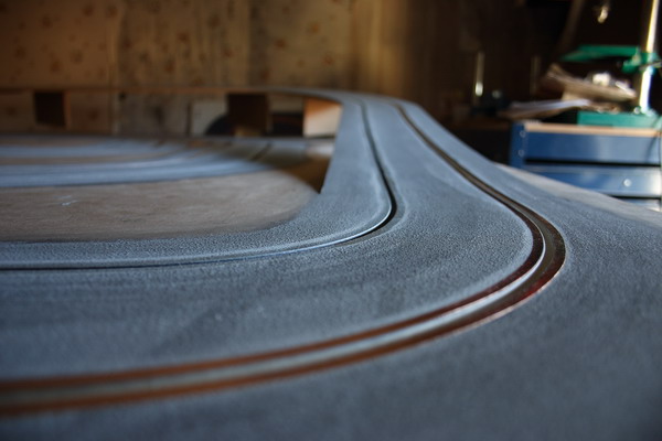

vieillissement
poncage des bords de slot
et pose du vernis.(ca c'est long, oulala)

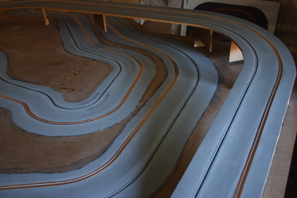

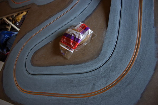

du coup ce matin, c'etait ca

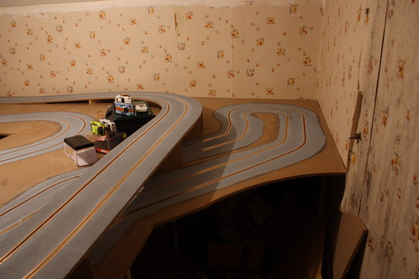

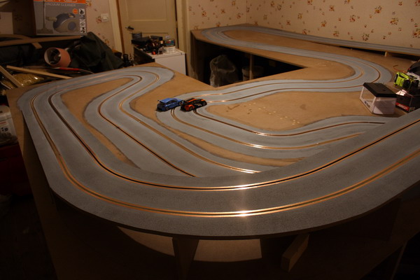

depuis la petite piste d'essai, mon derouleur etait rangé
il vient de reprendre du service.
ca commence a prendre tournure.
j'ai y mettre une web cam dans ce spot, c'est sur!
'tite vue a la lumiere du jour
lo²
un club va naitre tres bientot
"le roule ta guinde team slot"

Posté le 02/02/2008 à 19h25 par lolo
merci les amis,
ca fait chaud dedans
ce soir c'est..... resto avec ma mi.
histoire de ne pas passé tous mes WE dans le grenier
demain matin c'est la deuxieme voie et un peu d'electricité
pour verifier que les trajos sont faisable et surtout que les degagements dans
le decor vont permettre le passage des voitures longues!
lo²

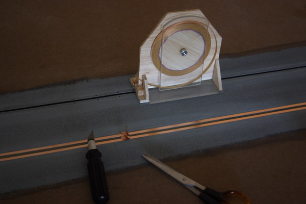

Posté le 03/02/2008 à 20h00 par lolo
c'est la fin du WE,
et j'suis pas mecontent du travail abattu

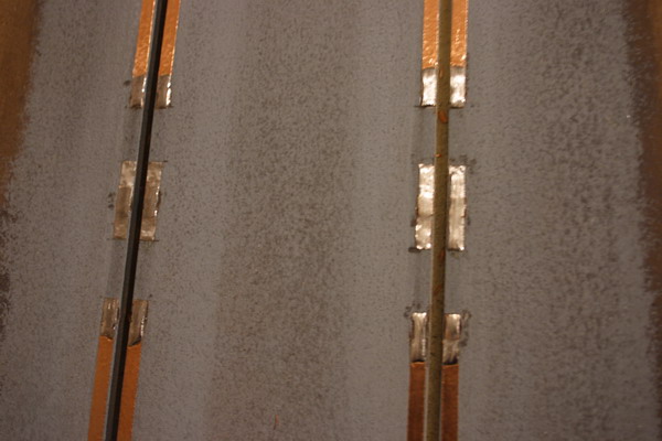

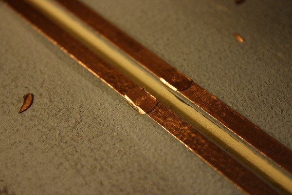

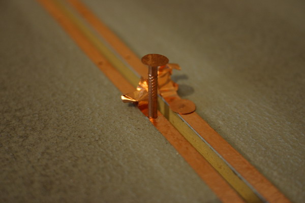

le copper tape est posé
les trous pour le passage du courrant etait fait d'avance
il ne reste plus qu'a enfoncer les clous en cuivre prealablement
desepaissi a la lime
vu la finesse de la tete du clou, penser a prendre un "jet a frapper" d'un Ø egale a celui du clou
sinon vous aller defoncer les tetes. c'est pas le but de la maneuvre.
quand toutes les tetes sont bien en place, un petit coup de "dremel" pour recouper ce qui depasse du copper tape. heu attention !!!! faut pas en profiter pour defoncer la piste hein.

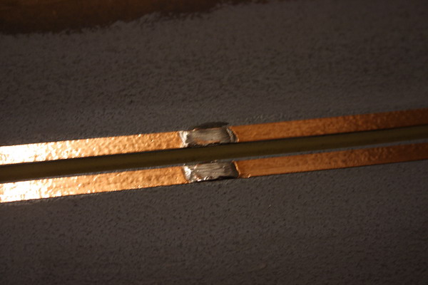

on range la boite de tramblement,
on regle la station de soudure pour eviter de faire fondre la "colle" du copper tape et on essaye de s'appliquer pour faire des soudures propres.
la c'est pour les alims
celles la pour la detection,
apres..............
un petit moment d'angoisse..........
un montage electrique a blanc........
un controle au "fluke" pour etre sur de la continuité du jus.
et FEUUUUUUUUUUUUUUUUUUUUUUUUUUUUUUUUUUUUU
stop stop, c'est mitoné sur la photo , je n'ai qu'une poigné pour le moment
mais ca marche sur les deux voies, c'est du bonheur.
voila la premiere phase est terminée

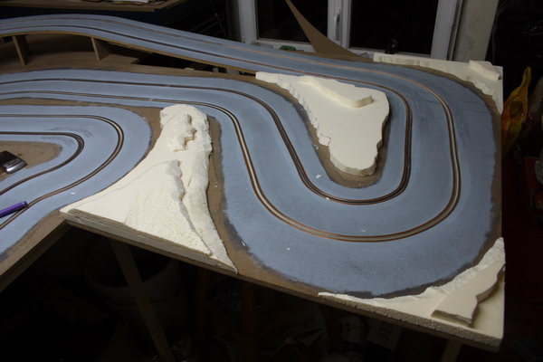

bon c'est parti
on envoi les travaux public
on va mettre un peu de 3d dans ce monde tout plat.
la base c'est du styrodur ep20, ca se travaille au cutter
c'est le pied pour creer des formes rapidement.

lolo a écrit :
bon c'est parti
du styrodur ???? tu trouve ça dans les magasins de bricolage je suppose ??? oui oui je sais !!!! pas dans les boulangeries !!!!
c'est quoi ???? commme du polystirene ???
Posté le 06/02/2008 à 14h43 par ac
Slt lolo, bon début de déco on attend la suite !
PS: ta piste a un dévelopé de combien.
