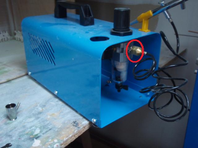

pour coupler la sortie,pour l'instant je ne me suis pas trop pris la tete,j'ai emmenché un tyau rilsan 4x6 sur la sortie sur lequel j'ai emmenché un autre rilsan 6x8 dans lequel j'ai emmenché le raccord du flexible de l'aéro, vu que celui ci est crénelé ça crée une petite fuite à cet endroit ce qui me permet d'avoir moins de pression sur la gachette de l'aero car au dépar j'ai fais mon montage avec une durite diam 4 interieur en caoutchouc et pas de fuite,mais là trop de pression et pas moyen de stopper l'aero , il crachait sans avoir besoin d'appuyer ,pas glop du tout!!!
sinon pour raccorder le tout de maniere plus pro , quand j'aurais trouvé un régulateur se sera soit avec un raccord bicone , soit toujours avec le rilsan de 4 sur la sortie du compresseur, et un raccord spécial rilsan sur le régulateur fixé proprement sur un support.
mais ce qui me pose le plus de problème pour brancher le flexible de mon aero, c'est que je n'arrive pas à trouver un adaptateur 1/4 ou 1/8eme avec l'embout de la taille de celui du flexible comme celui là:
