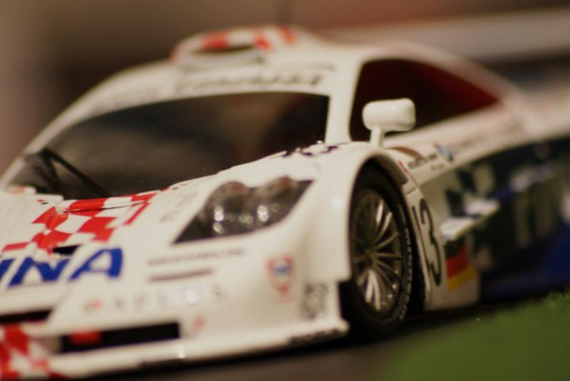

Perso, ce orange ne me choque pas, étant donné que c'est la couleur officielle McLaren. Le seul truc que je trouve un peu raté sur cette Slot.it, ce sont les jantes, qui ne sont pas aussi bestiales que les vraies. Pour le look, je les remplacerais par des Ninco, qui sont superbes. Mais pour l'efficacité, il faut sans aucun doute laisser les jantes d'origine, qui sont en alu. Mais enfin bref, c'est un détail, je vais de toute façon l'acheter cette McLaren Goodwood ![]()
Perso, outre la déco "Fina", j'attends avec impatience la déco "Gulf", même si elle n'est pas encore prévue...

J'a acjeté récemment cette voiture et j'ai beaucoup de mal a la régler sur du scalextric sport!!!et est ce normal qu'll ne tourne pas aussi fort qu'un clio nsr??
J'ai besoin d'un peu d'aide car la voiture dérape beaucoup en courbe et sur vos remarques vous dites qu'elles roulent tres bien et est rapide!!!J'ai monte la 2eme paire de pneus!!Je suis peut etre un mauvais conducteur!!(je suis sans aimant)
de plus niveau performances, ou se situe elle par rapport aux autres slot-it!!
Car pour ma preiere slot-it je ne suis pas emballé a 100% alors que j'avais l'intention d'acheter l'audi R8C qui ma l'air une bonne voiture!!
