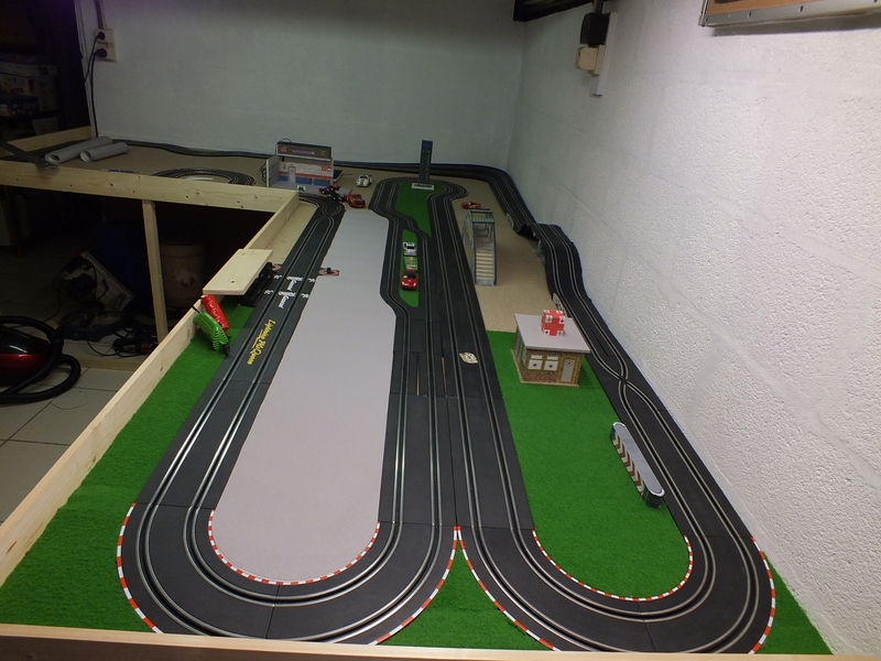

En parallèle au petit travail de Sergio, j'ai un peu avancée aujourd'hui sur le revêtement de la pit-lane
Au lieu d'appliquer la couche de blanc initialement prévu, j'ai appliqué une couche de ma peinture "Terre d'Argile".
Liste du matériel:
- De la bande cache,
- 1 équerre,
- 1 cutter,
- 1 tournevis cruciforme ou 1 pointe,
- 1 mini perceuse type Dremel,
- 1 petite fraise droite diamantée,
- 1 crayon HB,
- 1 Brosse,
- 1 rouleau type "pâte de lapin",
- 1 Papier abrasif de 180.
C'est parti
On commence par dépoussiérer la surface à traiter.
Puis on commence par créer les joints de dilatation (et oui c'est une dalle en béton, il ne faut pas que cela craque
Donc par tracer l'emplacement des joints avec le crayon,
Puis, en appuyant fortement, on applique la bande cache tout autour de la zone à peindre.
Ensuite, à l'aide de l'équerre et du cutter, on incise la surface au niveau de la marque créée avec le crayon.
Par la suite, on prend le tournevis ou la pointe et on effectue plusieurs passes sur les incisions pour former un joint de 2 mm d'épaisseur environ.
On termine la gravure avec la mini perceuse et la fraise.
Et voilà:
On procède à un ponçage des joints.
Et un dépoussiérage de ceux-ci avec l'aspirateur.
Ensuite, on applique de la bande cache sur le copper tape.
Que l'on détour avec le cutter.
On ponce légèrement la surface et on dépoussière à nouveau.
Pour finir on applique une simple couche de peinture à la brosse, en insistant bien sur les joints, puis on uniformise la couche de peinture avec le rouleau et tout de suite après, tant que la peinture n'est pas sèche, on retire la bande cache.
Pourquoi une couche? Car par dessus je poserais les décalcomanies transparents avec la texture béton
Un des joints en détail
A bientôt pour la suite

Voici le travail de ce dimanche:
- J'ai peint la bande blanche de sécurité de la pit-lane,
- Pose du premier décalcomanie de test sur le mur de la pit-lane,
- Application d'une couche de vernis sur la majorité des décalcomanies
- Et application d'une seconde couche de ma peinture "Terre d'Argile" sur le sol de la pit-lane.
Voici le sol complètement sec de la pit-lane:
BANDE DE SECURITE
Liste du matériel:
- 1 règle,
- 1 cutter,
- 1 crayon HB,
- 1 Brosse,
- 1 pot de peinture Acrylique (à l'eau) blanche mat de revêtement mural séchage rapide (< à 1 heure)
- 1 Papier abrasif de 180,
- 1 cale à poncer,
- 1 aspirateur.
On y va
On commence par dépoussiérer la surface à traiter pusi on applique la même méthode que pour le revêtement béton.
Comme la première ligne de délimitation de la voie des stands n'était pas droite lorsque je l'avais peinte, j'en ai profité pour la refaire
. Donc, on applique la bande cache tout autour de la zone à peindre en débordant légèrement sur l'intérieur de celle-ci.
Ensuite, à l'aide de la règle et du crayon HB, on trace le trait de coupe à 2,6 cm du bord extérieur de la bande blanche, comme ceci:
Par la suite, on appuie fortement avec le dos de l'ongle de l'index sur la bande cache tout autour de la zone pour bien la faire adhérer à la surface.
Puis on découpe la limite de la zone à peindre.
En ouvrant mon pot de peinture blanche, j'ai eu la mauvaise surprise de voir de la rouille avec des copeaux de métaux rouillés dans la peinture qui était pateuse et épaisse
Le pot avait rouillé à la jonction du couvercle. La raison est simple, le pot n'avait pas dut être correctement fermé et n'a pas été stocké à l'envers ce qui fait que de l'air à du rentré, j'ai donc passé la peinture au "chinois" (petite passoire en inox) en la diluant avec de l'eau pour récupérer un maximum de peinture. Mais, elle fût trop dilué, j'ai donc appliqué 6 couches successives.
Première couche:
Après séchage:
Des aspérités et l'ancienne bande apparaissent nettement que ce soit visuelle ou au touché. Donc petit ponçage obligatoire de la zone en faisant très attention à ne pas déchirer la bande cache:
Après ponçage et un dépoussiérage avec l'aspirateur:
Seconde couche:
Pendant le séchage je teste la pose du premier décalcomanie. Le rendu est nickel
Troisième couche.
Quatrième couche.
Cinquième couche.
Entre temps, séchage des planches des décalcomanies fraîchement vernis:
Sixième et dernière couche.
Retrait de la bande cache:
Et voilà le travail après un petit nettoyage et grattage es toutes petites zone de peinture qui ont réussi à s'infiltrer sous la bande cache:

Posté le 02/12/2013 à 20h03 par mecano655
Salut , c'est bien fait , sa demande pas mal de temps et de patience
Voila ou j'en suis avec le mien :
Amicalement, Mécano
Posté le 03/12/2013 à 18h33 par Sh1v3r
J'ai encore pas mal de boulot pour la terminer
