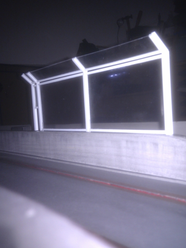

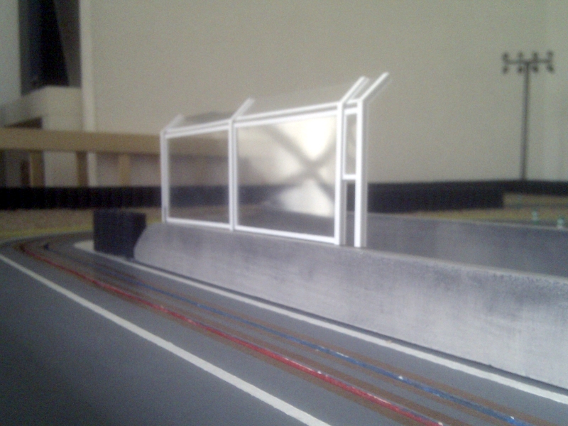

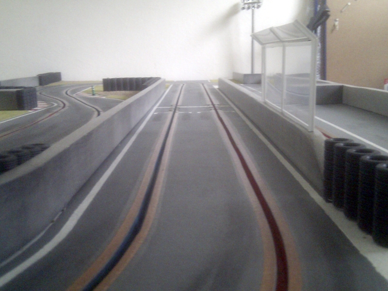

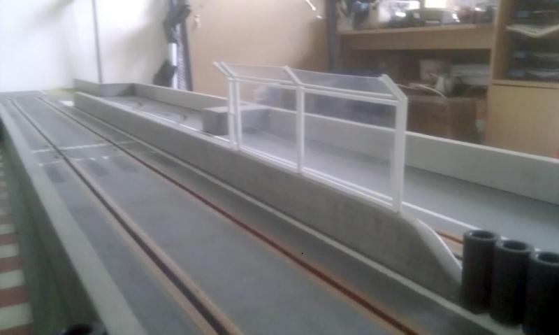

Posté le 17/09/2013 à 08h50 par Sh1v3r
Bonjour, à toutes et à tous.
Merci .
Voici la suite d'hier et ce matin avant d'aller bosser .
Fin du premier module
Allez, plus que trois .
Désolé pour la mauvaise qualité des photos, j'ai utilisé mon téléphone car je n'avais pas mon APN sous la main .
Pour le maintenir, j'ai utilisé des clous de 1 mm de diamètre mais c'est trop cours pour bien maintenir tout le mur bien droit , donc je pense que je vais acheté des tiges rondes de 1 mm de diamètre que je peindrais en blanc .
A bientôt pour la suite .
