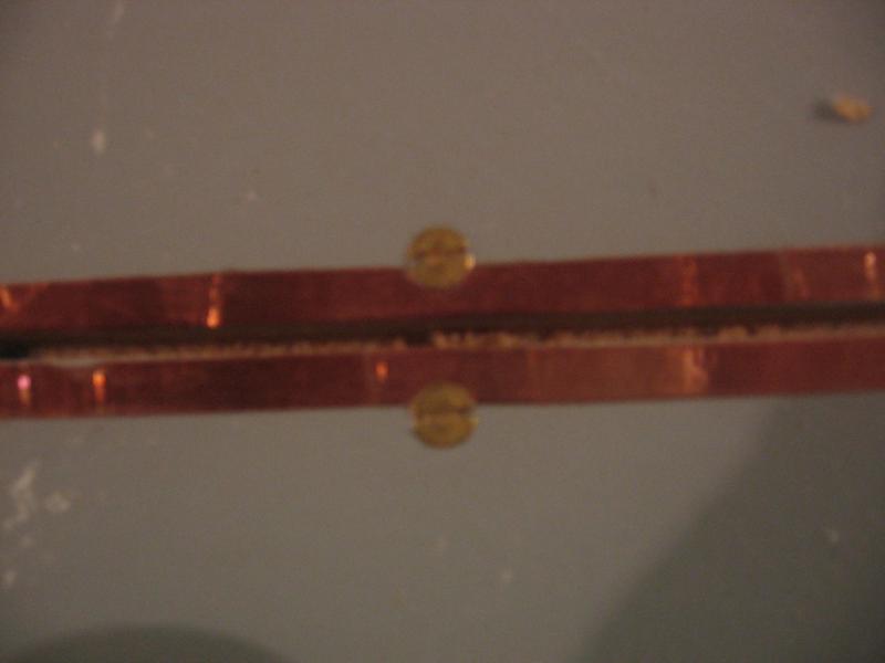

hello , mais pour quoi vous souder les vis cela ne sert a rien et en plus les vis sont dur a chauffer et le tape facil alors c'est compliquer a souder
mais tu met tes vis apres le tape le contact ce fait parfait ment bien on sert comme il le faut
et puis c'est fait

les soudures, attend laisse moi réfléchir...
Pour avoir une liaison permanente entre le cuivre et l'alimentation et pour que dans le temps il n'y est pas d'oxydation entre le cuivre et les vis qui pourrait faire une sorte d'isolant naturel et diminuer la conductiviter.
De toute façon, je vais devoir refaire une parti du cuivre car les soudures sont trop grosse et certaine me font sautiller les voitures

Juste pour info...j'ai 26m de piste sans AUCUNE soudure: quand le cuivre se cassait lors de la pose, je mettais double épaisseur (sur environ 15 cm) et le contact se fait à travers l'adhésif...et pour les clous même méthode que Burn
Ca va faire un an que ma piste fonctionne et aucun problème de conductivité
Par contre ma piste est fixe (pas de pliage...).
