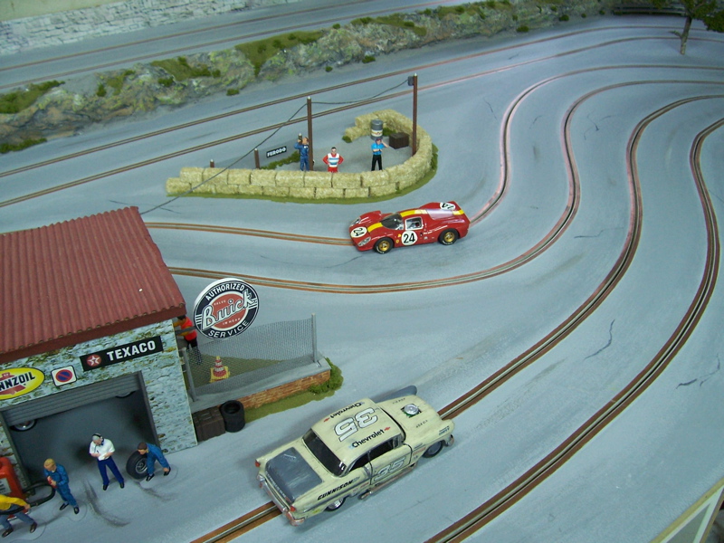

Posté le 16/12/2007 à 21h15 par defray
salut a tous!!
histoire de ne pas rester les bras croiser.......(j´attends toujours deux kits a scratcher!!) et que ça faisait longtemps que je n´avais rien fait sur ma piste....

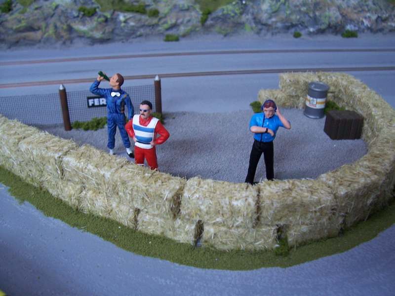

aujourd´hui j´ai fait ça:
juste pour proteger les commissaires de piste!!
vue d´ensemble..
les bottes de paille sont réaliser avec du polystirene et de la filace.....
....un petit manque de réalisme:elles ne sont pas cercler,mais je viverais avec.....
je crois que je vais m´en faire encore une bonne cinquantaine,et en mettre un peu partout sur la piste,car je ne suis pas mécontent du resultat....
voila!!

Elles sont criantes de réalisme Defray. Une fois de plus, SUPERBE !

Terrible Defray !
Et les commissaires qui peuvent envoyer un télégramme au garage...
A+ Attila
Posté le 16/12/2007 à 21h57 par grumpf
dis dis tu veux pas détailler la méthode de fabrication

Voilà Defray, ce sont de vrai botte de paille maintenant tu peux virer les bouts de plastique que tu utilisais auparavant :p
C'est superbe
Posté le 17/12/2007 à 07h42 par sloter
Salut defray,
C'est splendide!
J'avais vu une technique du genre sur www.slotforum.com dans la partie 'scenery'.
Y'en avait qui utilisaient des poils de balai coupés en petits bouts !! :)
