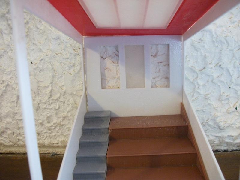

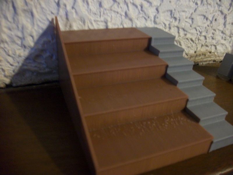

bien vu pour le lissage ...

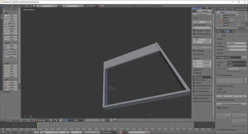

j ai trop travaillé , d un coté les marches seules .. et l'assise séparément ..en plus je le vois sur la modélisation ...grrr
je vais revoir ça

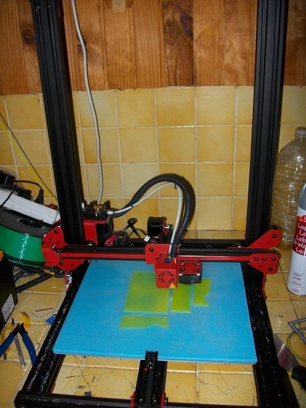

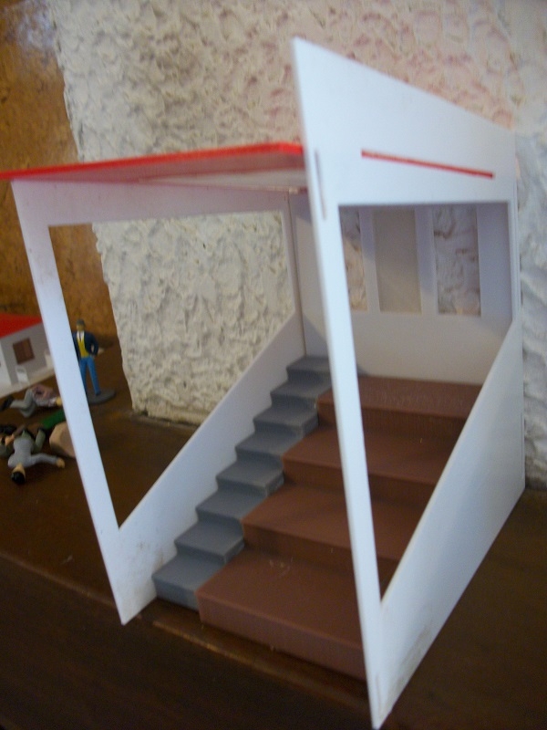

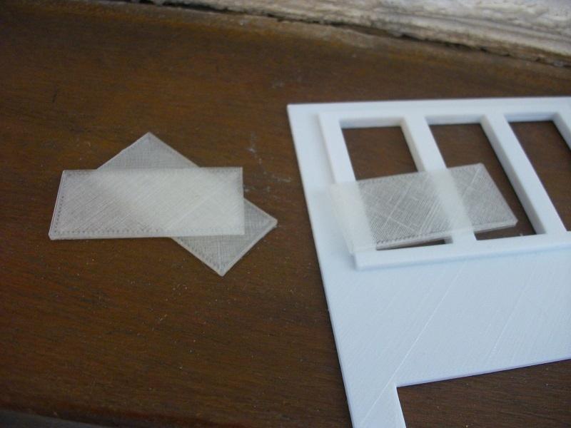

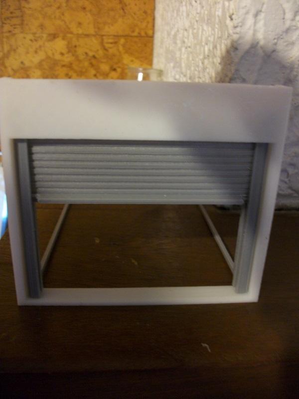

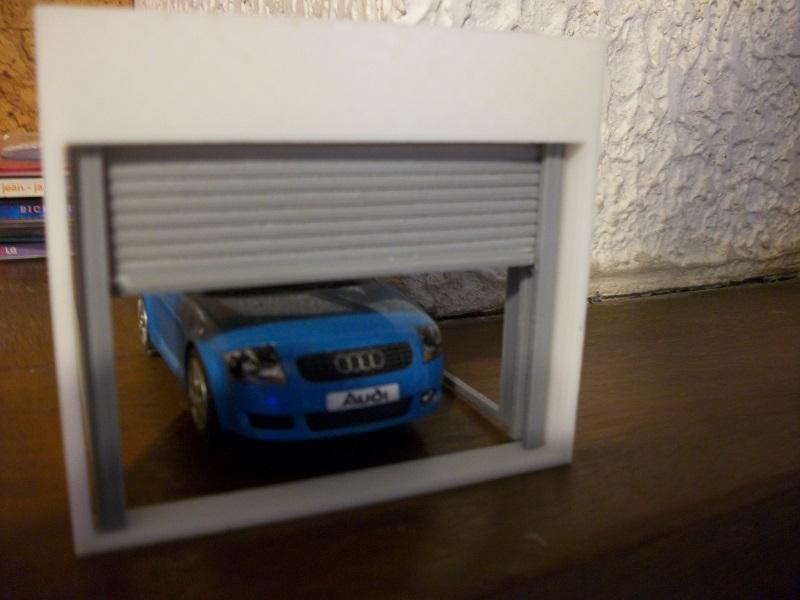

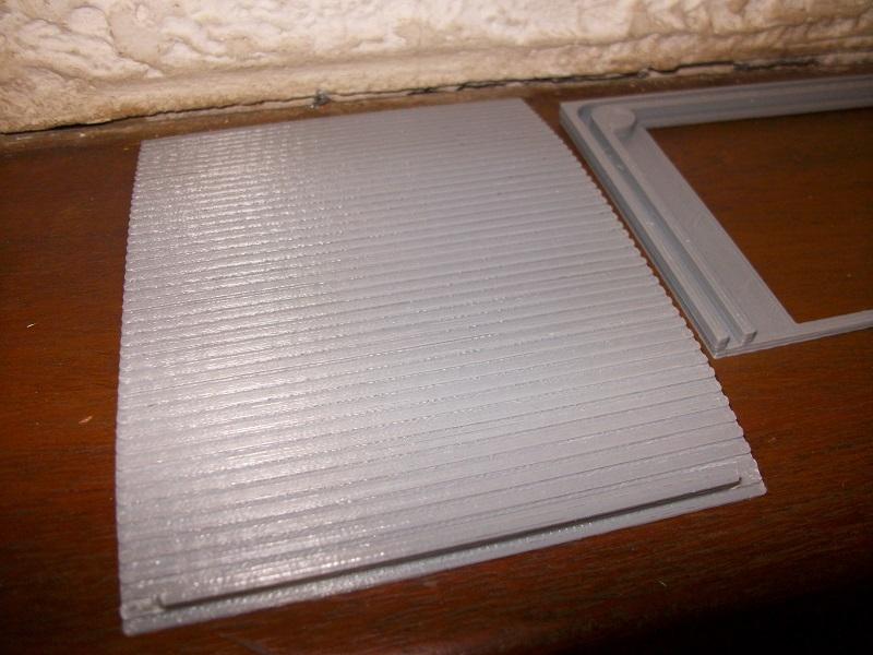

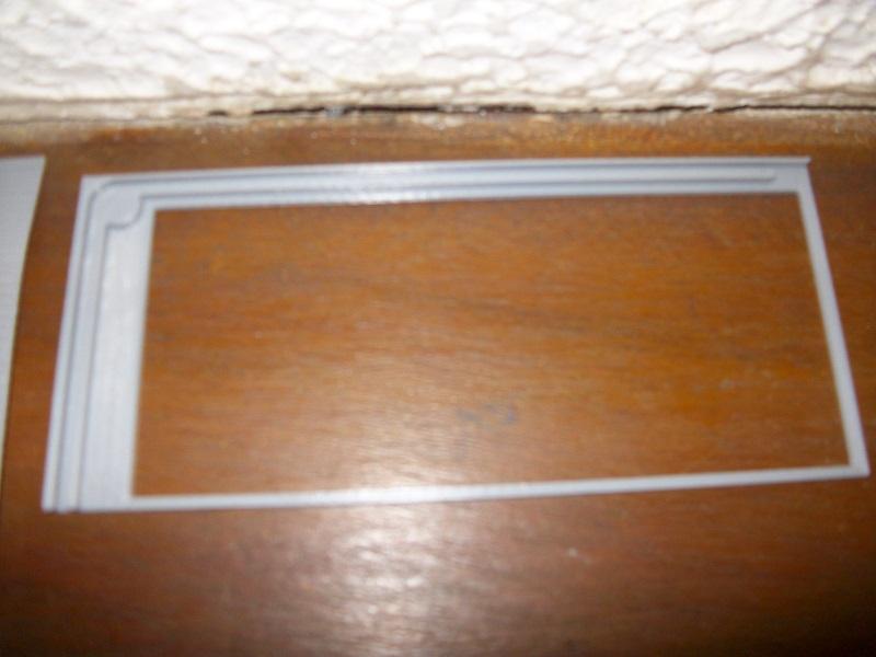

impression d'un des ' grands cotés '
impression des ' verrières ' du fond ..
Une de ces verrières en place ...

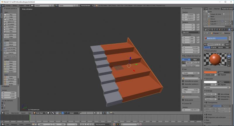

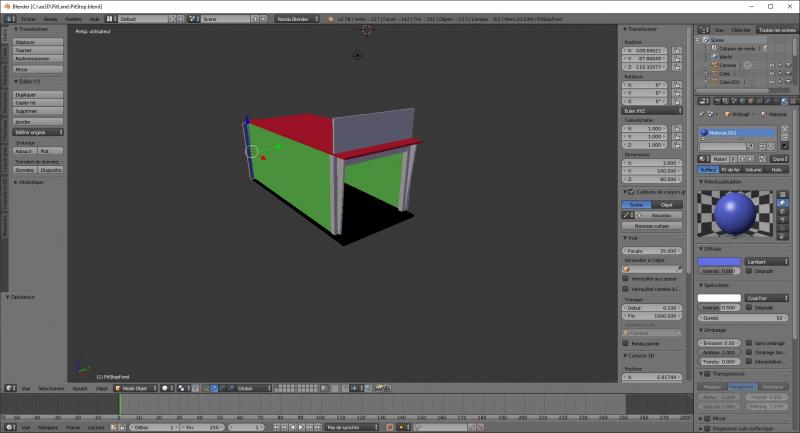

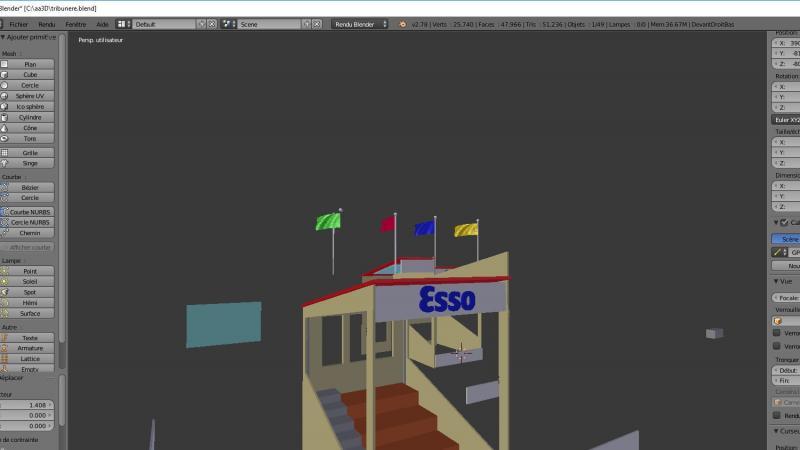

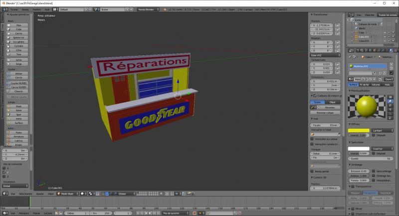

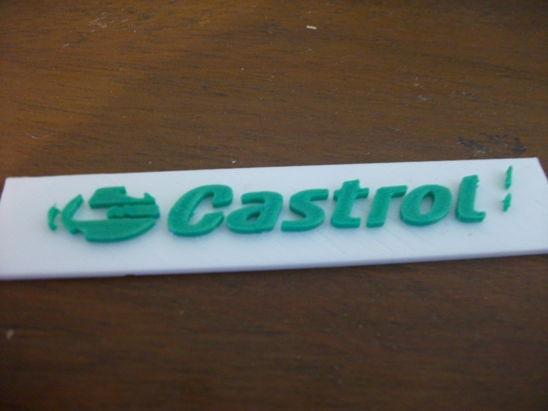

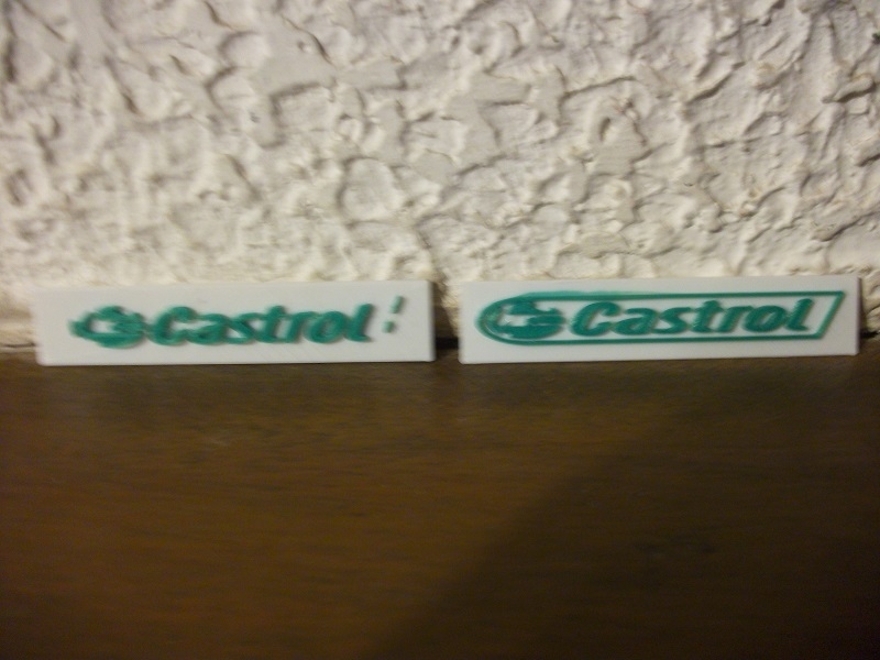

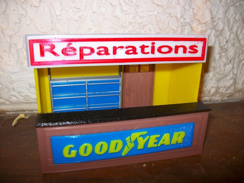

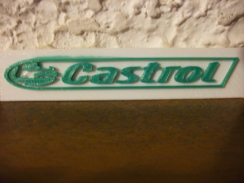

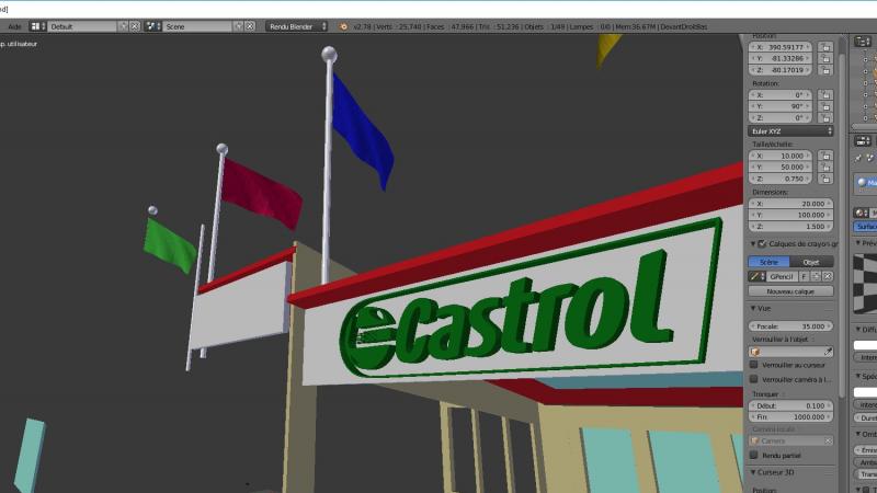

le temps que tout s 'imprime ça ma laissé un peu de temps sur Blender
j ai voulu améliorer le logo Esso et surtout le logo Castrol ( pas facile, mais j 'ai réussi cela)
voir la différence avec les photos plus haut !
à voir comment l'imprimante va me sortir cela !! !
Mais pas grave , j'ai appris pas mal de chose ce matin ...

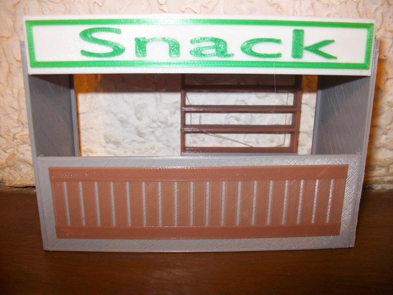

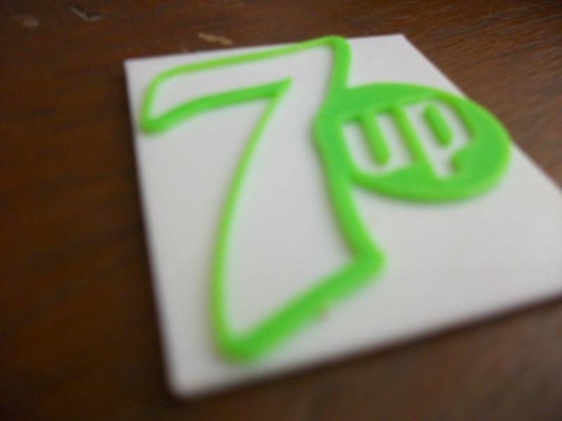

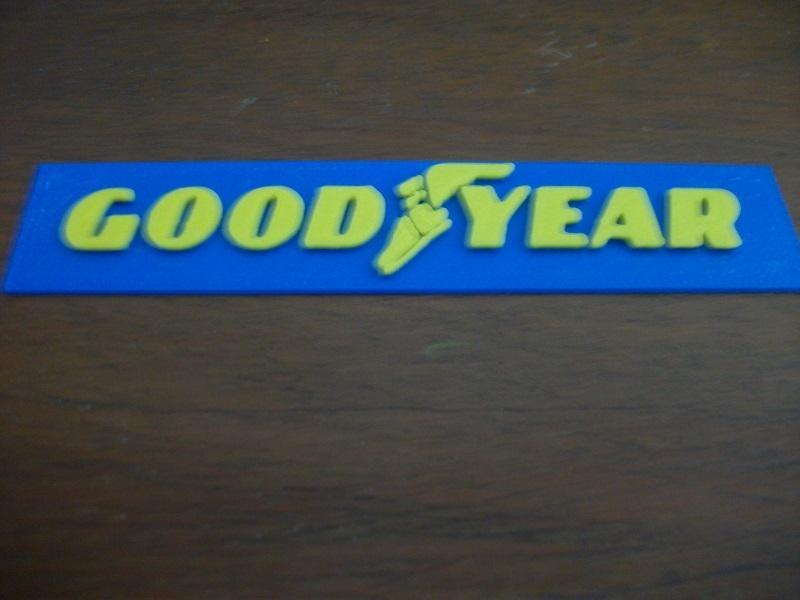

Justement comment as tu fait pour le changement des couleurs? tu as fait les impressions en 2 fois puis collage?
Date du message : samedi 20 octobre 2018 à 20h43
oui au début de mes premières impression , j ai fais une fois en collage .... mais je me suis fais c.... à coller ..
là, je change mon fil ...a chaud ( pendant l'impression ).... c est chaud ... mais ça marche ... la preuve !!
je connais bien ma bécane ... (enfin je pense !)
je prépare mon deuxième fil , je vois a peu près sur Cura a quel couche je dois faire mon changement ! et roule !
Il y a une autre méthode qui consiste a mettre l'imprimante sur pose ! changer le fil .. et de remettre en marche
mais une fois sur pose l 'imprimante se positionne dans un coin et attend la remise en marche .. et a ce moment .. j ai un décalage quand l'imprimante revient en position ... elle ne se positionne pas exactement au même endroit ( quelques dixième de mm .. mais ça se voit)
petit aléa de mon imprimante pas chère je pense ! ou un capteur moyen ...

+1 nickel comme ca.

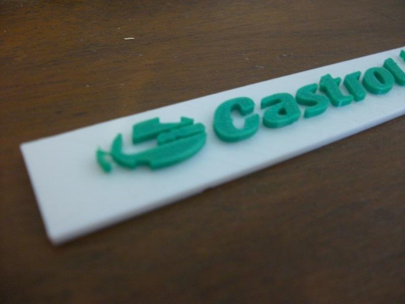

Du coup tu imprimes l'écriture sur quelle épaisseur ou de couches pour créer un relief cohérent?
Date du message : dimanche 21 octobre 2018 à 20h11
dimension hors tout du rectangle blanc !
100 x 20
et l 'écriture ' dépasse' de 2 mm
mais je pense 1 petit mm devrais suffire !

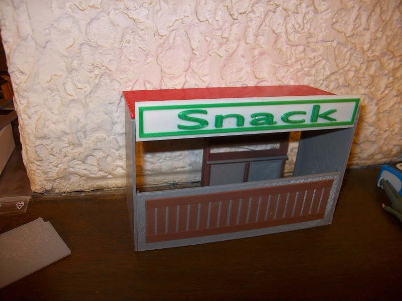

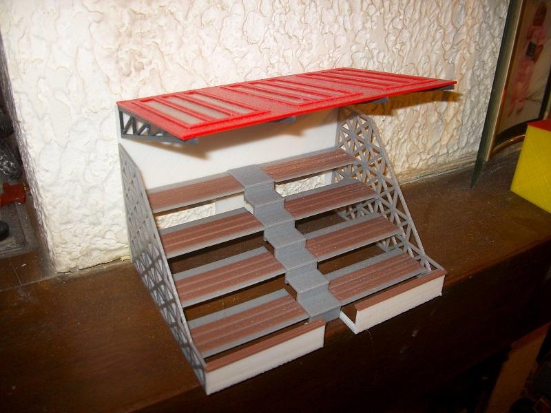

et voila comme a préconisé letouriste89 , un petit ' lissage' pour ajuster la dernière marche ...
coté impression ..rien pour la tribune ... plu de fil blanc !!
concernant la 'pub'coté gauche je vais prendre autre chose que esso .. le logo me parait un peut court comparé au castrol !
voila pas de fil blanc pour le moment ..mais du gris pour les escaliers
Message modifié le mardi 23 octobre 2018 à 08h33 par gege13123

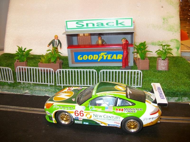

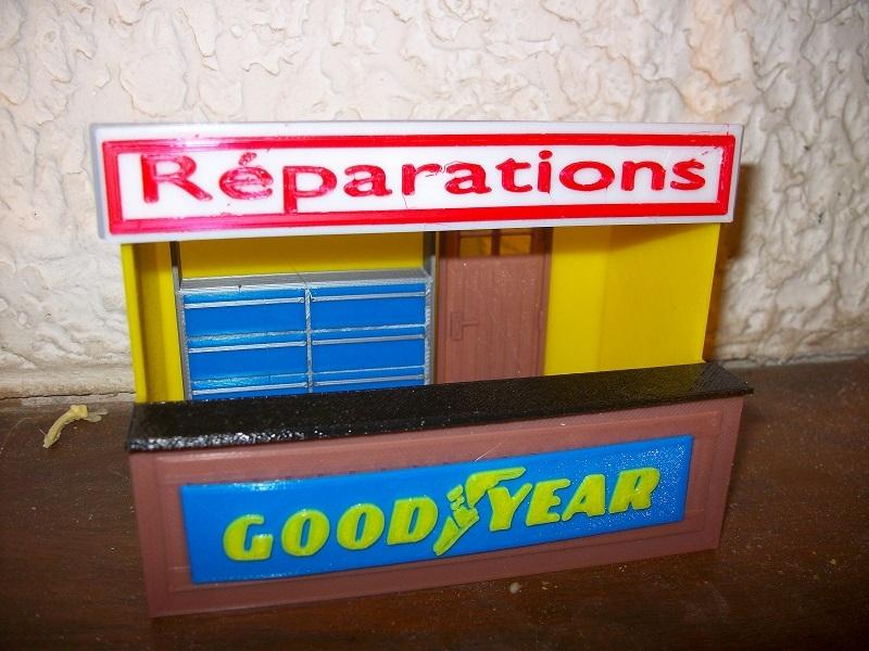

je vous passe la modélisation ..

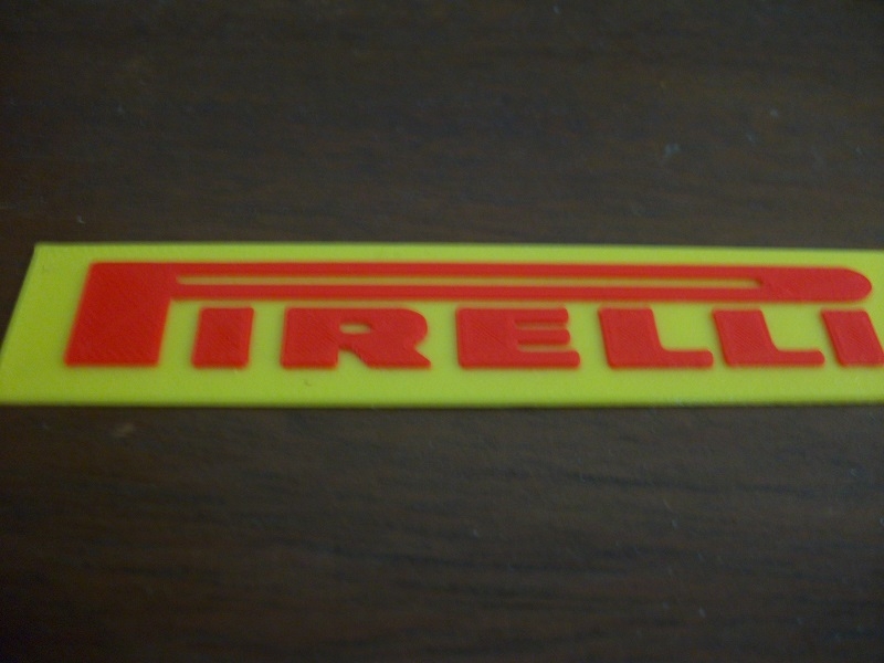

dernière pancarte pub directement le résultaten photo !
une petite vidéo , pour ceux qui voulaient se rendre compte de l'épaisseur !
sachant que mes pancartes font 100 x 20 x 2 mm ( tout ceci modifiable)

Comment procèdes tu pour modéliser / scanner les originaux ? ou alors c'est tout fait en programmation logicielle ?
Date du message : jeudi 31 janvier 2019 à 08h17

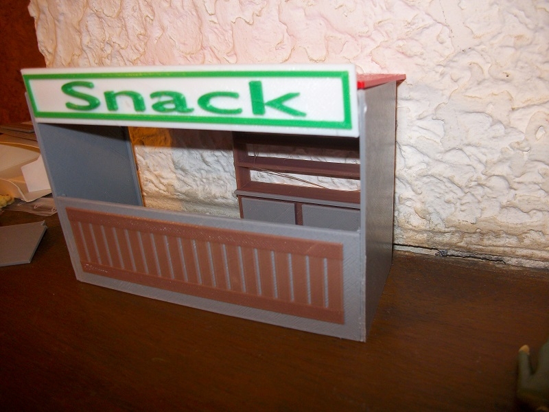

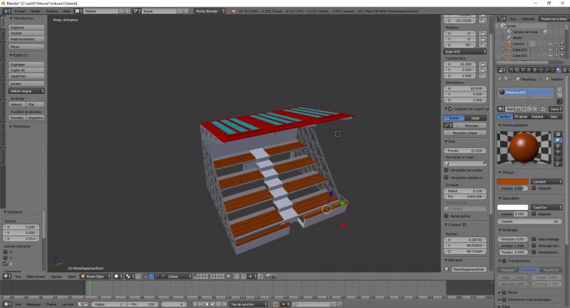

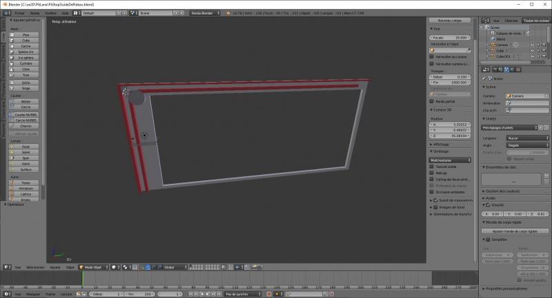

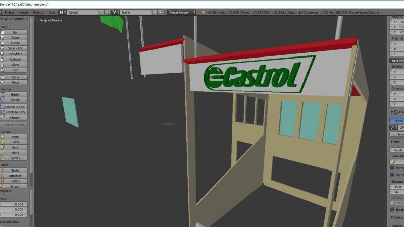

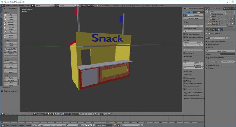

je fais tout via le logiciel Blender (gratuit -open source !)
voila pour un exemple plus concret :
l'étude sur BLENDER !
et la réalité sortie de l'imprimante (en plusieurs fois!! )
j'ai une option porte du fond a gauche ou a droite !!
voila le résultat ..
un autre :
une tribune
la même après réalisation en réel
voili voilà
