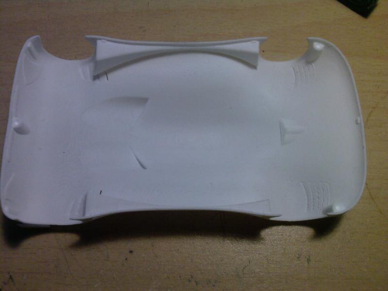

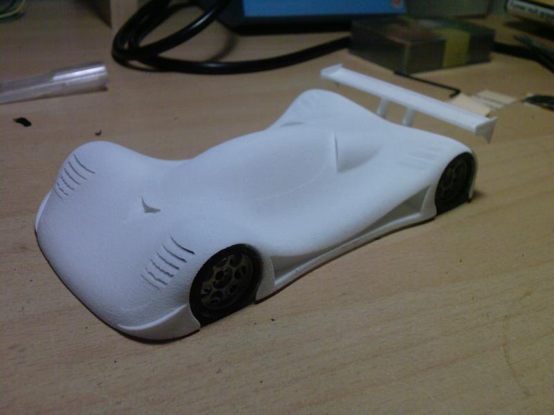

Pour info.
Bon site, plusieurs commandes sans problème.

blst a écrit :@ TAZ,
Tu crées beaucoup de modèle comme celui là ?
Oui, oui ça m'intéresse aussi...

Attention au rendu que cela peut donner. La carrosserie ne sera pas lisse, elle présentera pas mal d'aspérités qu'il faudra boucher avec un produit quelconque.

Date du message : mardi 10 janvier 2012 à 19h17
Citation :Tu crées beaucoup de modèle comme celui là ?
Je n’ai fini que ce modèle pour l’instant, mais j’ai envi dans finir d’autre.
La finition demande beaucoup de temps, ponçage enduit……………….
La matière n’est pas forcement cassante.
sculpteo/materials
Moi j’ai un porte-clés comme celui-ci depuis plus 1an dans ma poche.
D’autre matière existe, bientôt des nouvelles. Le marché de l’imprimante 3d c’est bien développé en 10ans.

Date du message : mercredi 11 janvier 2012 à 18h01
mon ami Taz est plus que discret ....
en fait son model est au top !! j'ai une resine qui passe bientot à l'aerogommage, histoire d'avoir une belle finition
Taz a meme experimenté l'imprimante 3D manuel !! si si en découpant feuille par feuille !!!
ceci dis il excelle aussi dans le chassis fait maison en alu
il mérite d'etre connue cet homme j'vous dis !!

Bonjour taz
Peux tu nous donner un prix pour cette superbe carrosserie
Et avec quel logiciel tu l as créée

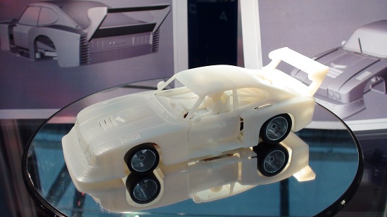

Ma toute petite contribution. Parce que je suis un projet similaire...
Sans pousser la connaissance au niveau de taz avec qui j'ai échangé il ya quelques mois, je me suis intéressé à l'impression 3D et son utilisation chez nous.
Comme souligne par sp, les coques imprimées s'usent tres vite, donc pour l'instant pas question de remplacer les copaies plastiques ou résines.
D'autre part, l'impression est la touche finale du travail, et autant dire la partie la plus simple.
Encore faut il avoir une très bonne imprimante ( définition inférieur à 25 microns si on veut limiter l'aspect strié).
Il ne faut pas se leurrer, les impriantes de Léroy machin chose et compagnie a moins de 1000€ n'ont pas cette définition. Et on commence a parler de produit performant à partir de 3000€...
Mais la vraie difficulté est tout l'amont, la conception, le scannage, la maîtrise des logiciels, les questions des open source ou propriétaires... Et c'est sur ce terrain que sont les limites.
je vous en dirais plus sur mon projet, nous sommes en phase de finalisation, la coque devrait exister au 1/32 dans une quinzaine de jours.... Une très belle aventure qui a intéressé beaucoup de gens qui ne connaissent rien au Slot mais qui ont adhéré au projet.
