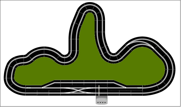

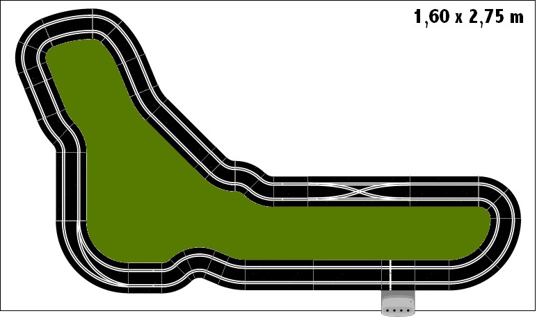

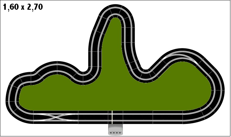

En circuit existant ? Monza peut-être ou Dijon-Prenois. Tu préfères un tracé moderne ou ancien (60' - 70' - 80') ? Tu veux une pitlane active ? Est-ce que tu peux augmenter la longueur (3,00 m) ?
Je veux bien essayer Imola mais il se composera de beaucoup de R1 et tu auras une droite d'arrivée très courte.

C'est un peu plus long que tes dimensions et tu ne pourras installer qu'un aiguillage.

Monza : un peu mieux mais encore un peu long.

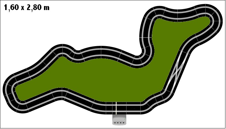

Dijon-Prenois
Si tu as d'autres idées, propose.

2m80 ca peut passer sans probleme

Alors pour l'instant il n'y a qu'avec le Dijon qu'on peut l'avoir car l'entrée et la sortie de pitlane mesures l'équivalent d'un rail droit standard et 1/12. Dans ce cas ta pitlane mesurerait environ 88 cm.

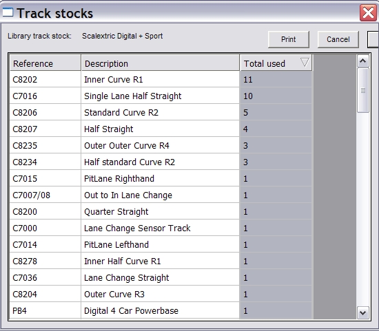

sans vouloir abuser de ta disponibilité, te serait il possible de me lister la liste des rails necessaires?
Gentlemandriver
Date du message : jeudi 29 octobre 2009 à 18h07
Armata a écrit :
merci beaucoup
Lequel, le dernier ?
Armata
Date du message : jeudi 29 octobre 2009 à 22h04
oui le dernier s'il te plait
Gentlemandriver
Date du message : jeudi 29 octobre 2009 à 23h30
OK, je vois ça avant la fin du week-end.
Gentlemandriver
Date du message : vendredi 30 octobre 2009 à 00h00
Voilà Armata
